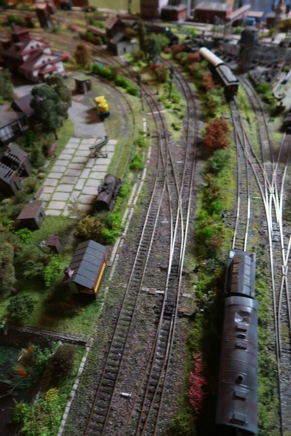

Tempotaxi píše:Také nemusíme dávat nic před odjezdovým návěstidlem ze stanice Nová Věc. Protože u každé dopravní koleje jsou vložená světelná návěstidla. Ze skladištních (manipulačních) kolejí jsou světelná seřaďovací návěstidla. Vzdálenost od mechanického návěstidla ke světelným návěstidlům je 110 až 130 cm. Dále zhlaví je v oblouku. Posun do vedlejší stanice musí být proveden na širé trati, která vede do dvou tunelů. Vjezdová návěstidla do stanic jsou umístěna před každým tunelem.
Přesto si myslím, že by tam mělo být u odjezdové mechanického návěstidla povolující jízdu za toto návěstidlo. Třeba se mýlím.
Sice úplně nechápu, co tím chtěl básník říct, ale:
1) vložené návěstidlo ti povoluje posun za odjezdové návěstidlo až k označníku. Aby vložené návěstidlo bylo závislé jak na odjezdovém návěstidle i na skupinové ranžírce je nesmysl.
2 ) "Posun do vedlejší stanice musí být proveden na širé trati ..." je také nesmysl, do sousední stanice můžeš jen jako vlak - tedy platí odjezdové návěstidlo, a na vložácích bude kmitat bílá.

tomkanka píše:2 ) "Posun do vedlejší stanice musí být proveden na širé trati ..." je také nesmysl, do sousední stanice můžeš jen jako vlak - tedy platí odjezdové návěstidlo, a na vložácích bude kmitat bílá.
Jenže obě stanice jsou vedle sebe. Nejsou za sebou.
Takže posun bude se provádět přes výtažnou délku, která je na širé trati.

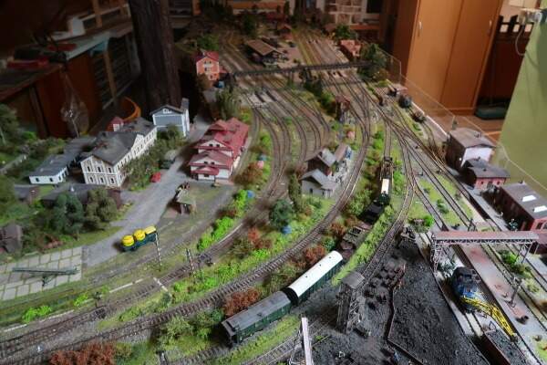

Obě širé tratě vedou do Odbočky Ves.
Nalevo je stanice Nová Ves bývalá dráha KkStB.
Napravo je stanice Stará Ves bývalá buštěhradská dráha.
Posun bude ze stanice Nová Ves do stanice Stará Ves a opačně.
Jaký bude správný postup při posunu.

Širá trať je ohraničená vjezdovými návěstidly přilehlých stanic. V Tvém případě budou vjezdy ještě před odbočkou resp.až někde za tunelem = budou jen fiktivní, protože mezi odbočku a tunel se nevejdou tak, aby je mohl fíra sledovat po dost dlouhou dobu (ve skutečnosti min. 12 s) poté co vyjede z tunelu.
Mezi výhybkou odbočky a vjezdovým návěstidlem je tzv. záhlaví, kde označník (u tunel. portálu, případně i v tunelu - běžně min. 50 m před vjezdovým návěstidlem) označuje hranici, kam až se může posunovat. Při modernizacích se označníky nahrazují seřazovacími návěstidly.

Tempotaxi píše:Jenže obě stanice jsou vedle sebe. Nejsou za sebou.
Přes širou trať nemůžeš posunovat! :-)
Jediné řešení je, že by se jednalo o dva obvody jedné stanice. Ta "odbočka" by byla zhlaví (tedy součást stanice), tzn. že vjezdová návěstidla by byla ještě před odbočkou.
