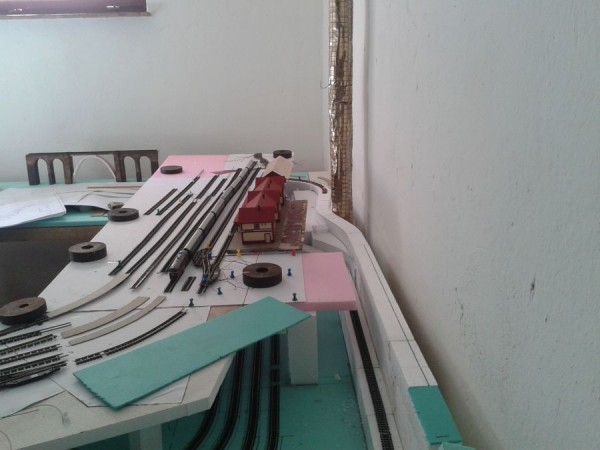

Příspěvekod modeln » úte 21 čer, 2016 2:07 pm

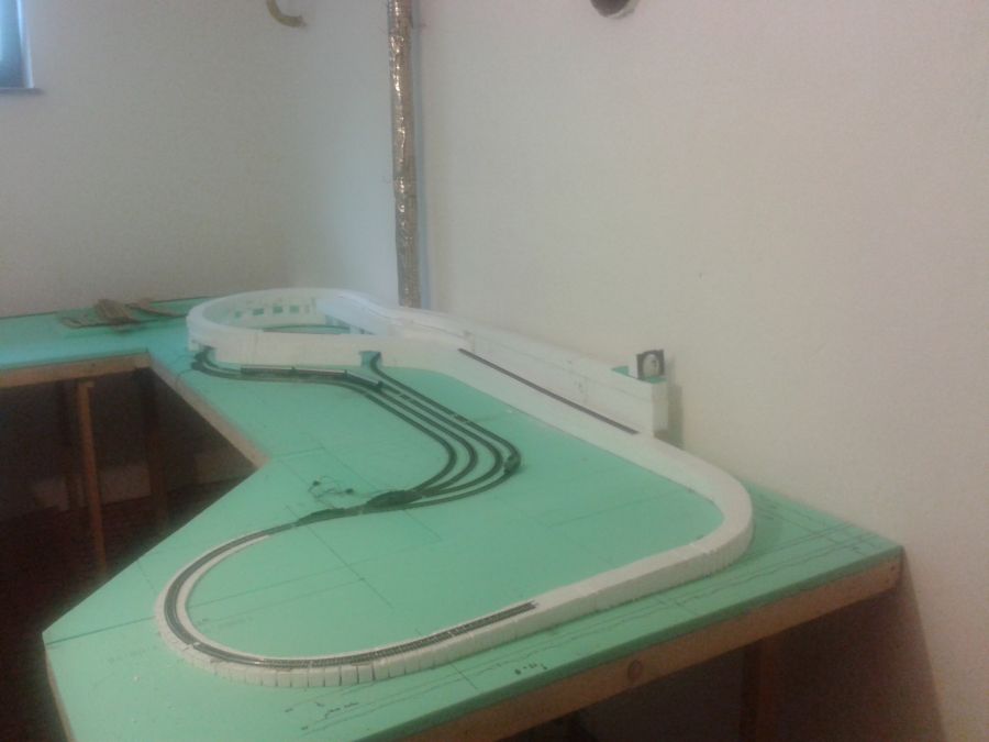

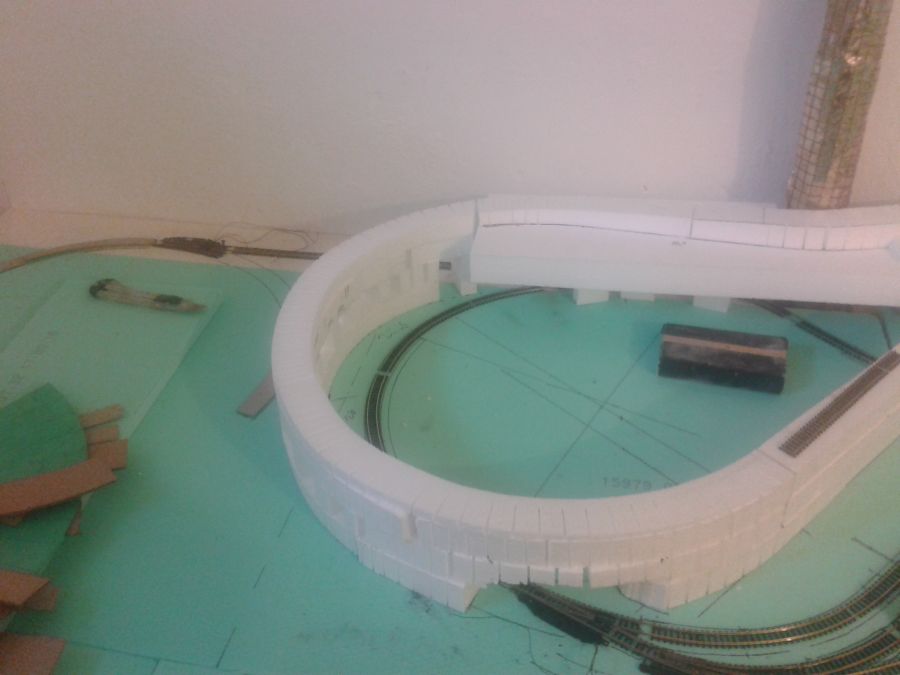

Tak po tyzdni prac na kolajisku,som sa dostal zo skrytaku Banska Bystrica az po tunelovy portal ,na urovni + 161 mm,a odtialto povedie viditelna trat az do Podbrezovej/od portálu ku fotografovi/,sice je to bez kolaji,ale to je otazka max.2 hod a budu polozene :lol: Vsetky trate na foto budu neskor skryte pod terenom.No foto opat mobilom.Ked sa dostanem do Podbrezovej,budu poriadne foto.

A este nejake

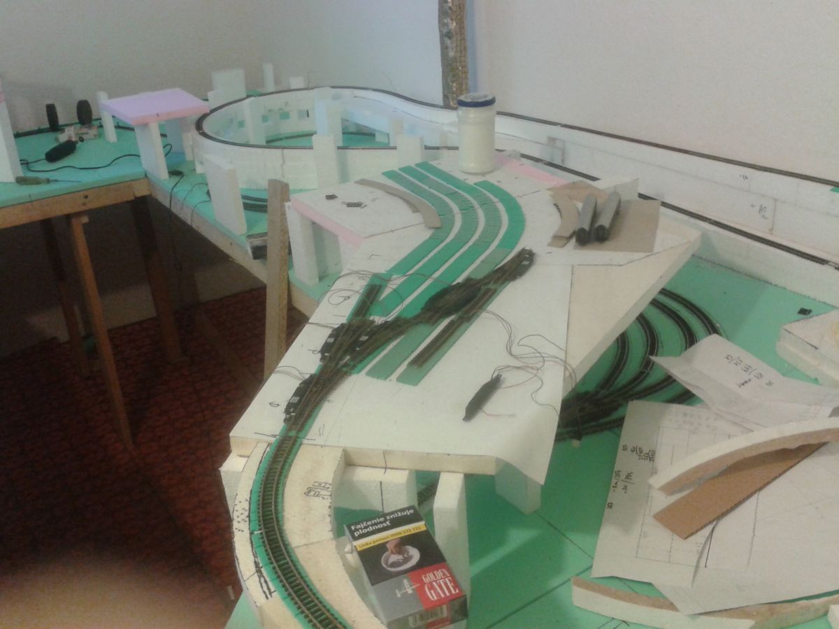

Příspěvekod modeln » ned 26 čer, 2016 6:20 pm

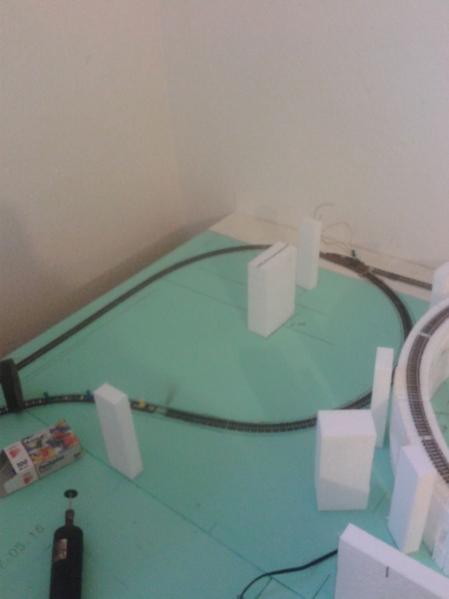

trosku som pokracoval v pracach

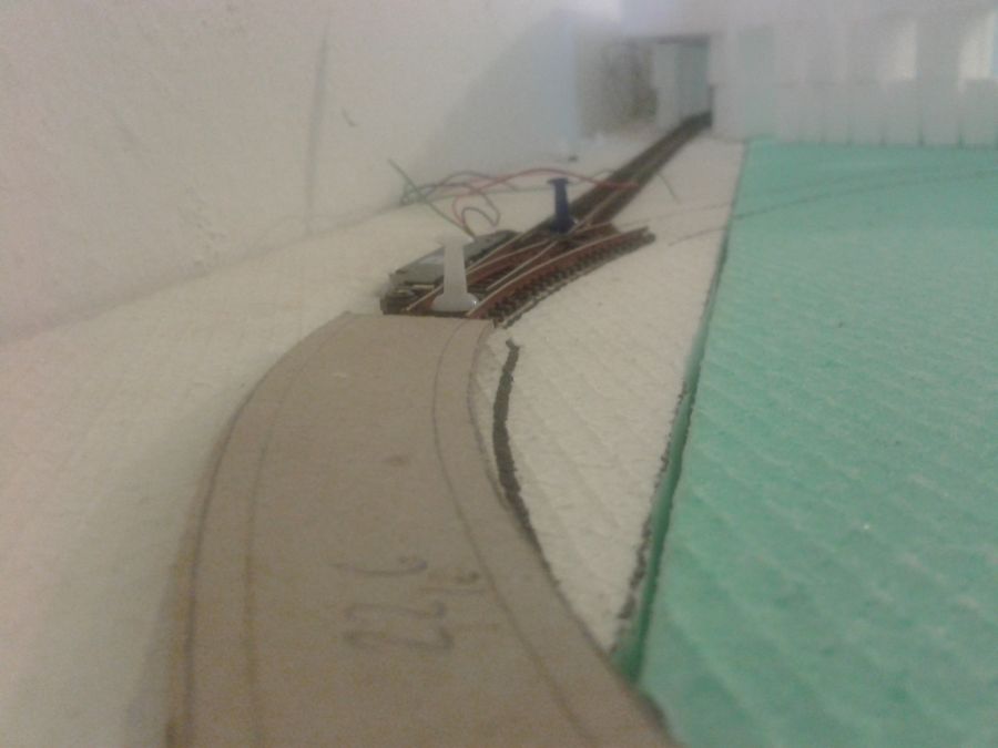

Re: "TELGÁRTSKÁ SLUČKA" 2700 x 2100
Příspěvekod modeln » ned 26 čer, 2016 6:22 pm

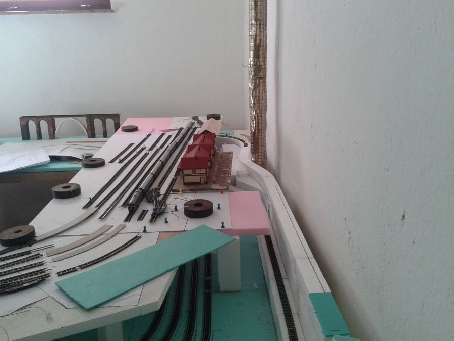

a este foto

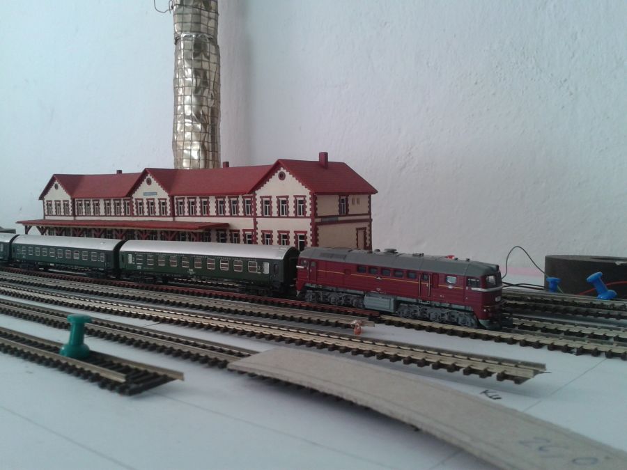

Příspěvekod cipisekmp » pon 27 čer, 2016 4:32 pm

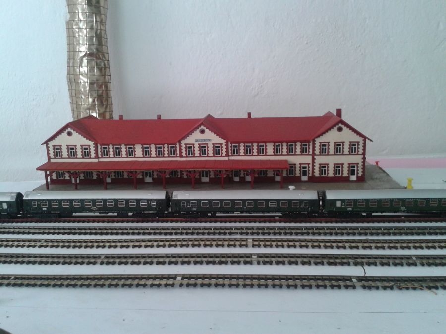

Ahoj, ta stanicni budova vypada dobre. Mohu poprosit o nejake blizsi informace? Je to koupeno nebo homemade a eventuelne jakou technologi staveno.
Diky Cipisekmp.
Příspěvky: 1664
Příspěvekod modeln » pon 27 čer, 2016 6:06 pm
cipisekmp píše:Ahoj, ta stanicni budova vypada dobre. Mohu poprosit o nejake blizsi informace? Je to koupeno nebo homemade a eventuelne jakou technologi staveno.
Diky Cipisekmp.
Ahoj,je to moja praca,tovarenske su len okna,krytina-od Auhagenu,material je vacsinou plastove tabulky+stukove ozdoby z papiera.Tato krasavica ma uz 10 rokov,a pripravujem rekonstrukciu,mozno komplet nova stavba,ale to je hudba buducnosti,prvorade je momentalne kolajisko.Nejake foto so stavby je tu http://www.litomysky.cz/kolejiste/NOksa01.htm mal som ju umiestnenu na N-ovych moduloch,ale kedze sme modulovku v N ukoncily,tak pojde na kolajisko.Nejake foto z modulov tu http://alesoksa.rajce.idnes.cz/Modulove ... 11_v_N-ku/
modeln
Příspěvky: 429
Příspěvekod cipisekmp » úte 28 čer, 2016 4:32 pm
Nooo. Ze jsou nekteri uchylni v H0 to jsem si vcelku zvykl, ale jeste v N to je machrovina. Kdyz vemu co da za praci delat neco rucne v H0 aby to aspon k necemu vypadalo a kdyz si to jeste zmensim a "zblechatim" tak proste pekna prace. Diky za vysvetlenou a at se dale dari.
Cipisekmp.

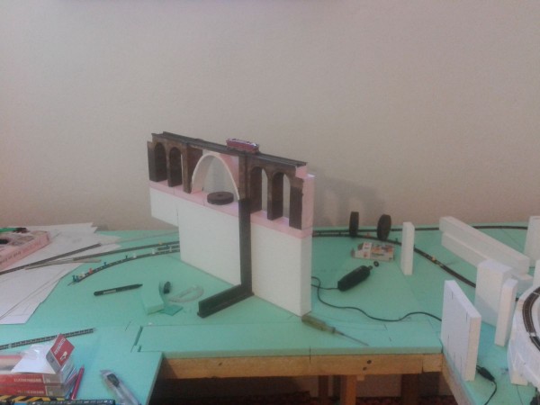

Příspěvekod modeln » stř 06 črc, 2016 6:24 pm

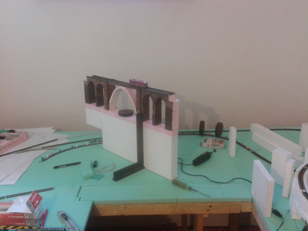

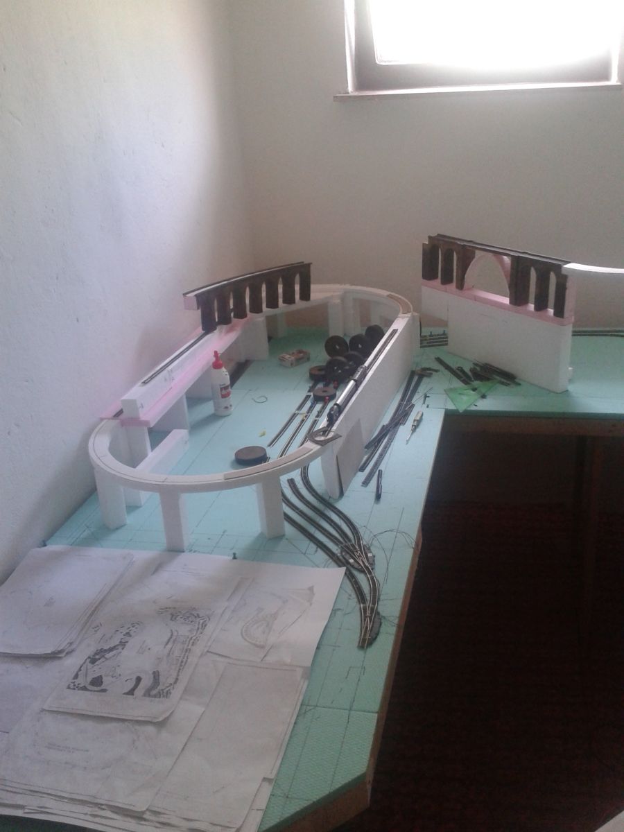

Pokracovanie prac.Pokladka kolaji,vzmeriavanie atd.....No hlavne nedalo mi to a vymeral som si polohu,vysku telgartskeho viaduktu,a poviem vam je to poriadna vyska,masinky budu mat co robit aby to vyliezli :lol:
modeln
Příspěvky: 429
Příspěvekod milan ferdián » stř 06 črc, 2016 6:59 pm
modeln píše:.No hlavne nedalo mi to a vymeral som si polohu,vysku telgartskeho viaduktu,a poviem vam je to poriadna vyska,masinky budu mat co robit aby to vyliezli :lol:
Příspěvekod modeln » čtv 07 črc, 2016 5:00 am
milan ferdián píše:
Ahoj Aleši,
ano,ano až když stavíme a noříme se do reality :mrgreen: ,začínáme žasnout co jsme to vlastně chtěli :D .A co se týče výšky?Měla být v reálu? :lol: :lol: :lol: Tož je :wink: .Pěkně kolejiště roste.
Ahoj,som rad ze sa dostavas do kondicie,inak,trosku ma zarazila vyska,na ktoru sa treba dostat,ale na druhej strane,ked bude okolo krajina,tak to az take moc vysoko nebude :lol: .Uz skor som ti pisal,ze som menil trosku skrytaky-ubral som po jednej kolaji,ale na druhej strane som urobil spojku medzi nimi.A o tobogane som ti pisal vcera,ak budem mat dnes cas,tak si to skusobne vymeriam,ze ako mi to vyjde,ak to pojde,zvacsim polomer na 280 mm-pre istotu.
modeln
Příspěvky: 429
Příspěvekod milan ferdián » čtv 07 črc, 2016 7:45 am
Ahoj Aleš,
o rozšíření poloměru na 280 mm,vím z tvého příspěvku "Traťový modul".Nezapomeň u viaduktu,že podle fotografii,zde vede hlubokým úvozem polní cesta k zastávce.
Příspěvekod modeln » čtv 07 črc, 2016 3:28 pm
milan ferdián píše:Ahoj Aleš,
Milan,som nesmierne rad ze si mi navrhol plan,umoznuje roznu variabilitu trasy kolaji.Ku toboganu,dnes som skusil vtesnat tobogan o polomere 280 mm,do kolajiska,a on sa tam vojde,a dokonca ani nemusim moc menit trasovanie kolaji :P :P :P ,a ani skrytak Margecany ,neutrpi na planovanej dlzke.No musim sa priznat,trosku som zvacsil sirku panelov,na ukor vnútorného manipulacneho priestoru,yhruba o 5 cm,no zrusil som tzv.balkon,a zakladny ram je postaveny,na planovanu sirku balkonu,o tom neskor :mrgreen: :mrgreen: :mrgreen:
modeln
Příspěvky: 429

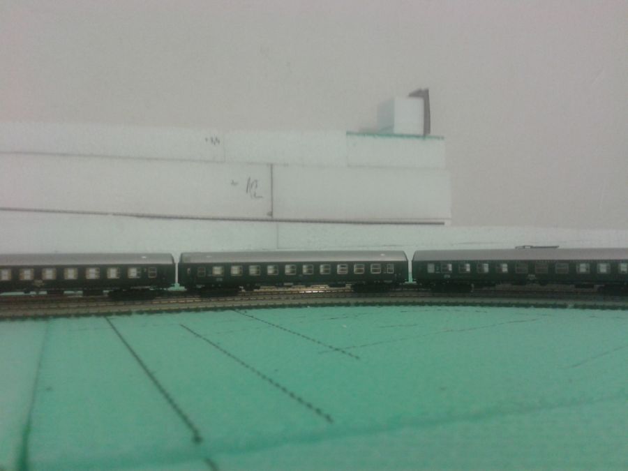

Příspěvekod modeln » pon 11 črc, 2016 10:46 am

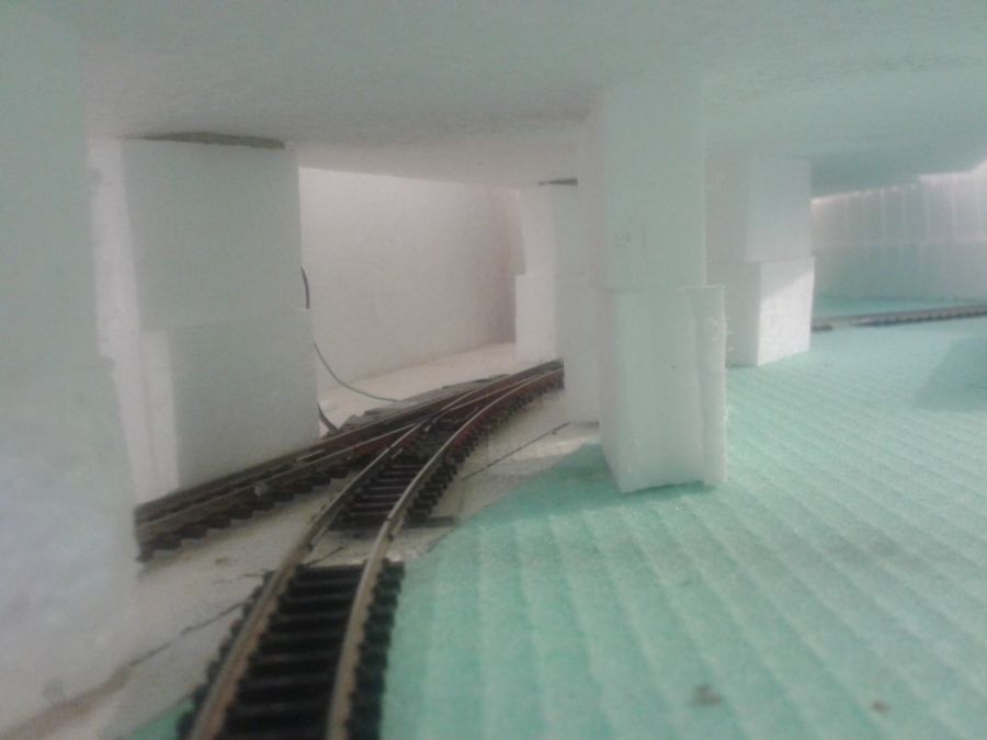

Tak a mam za sebou 4 tyzdne stavby kolajiska,stav si mozete pozriet na foto.
