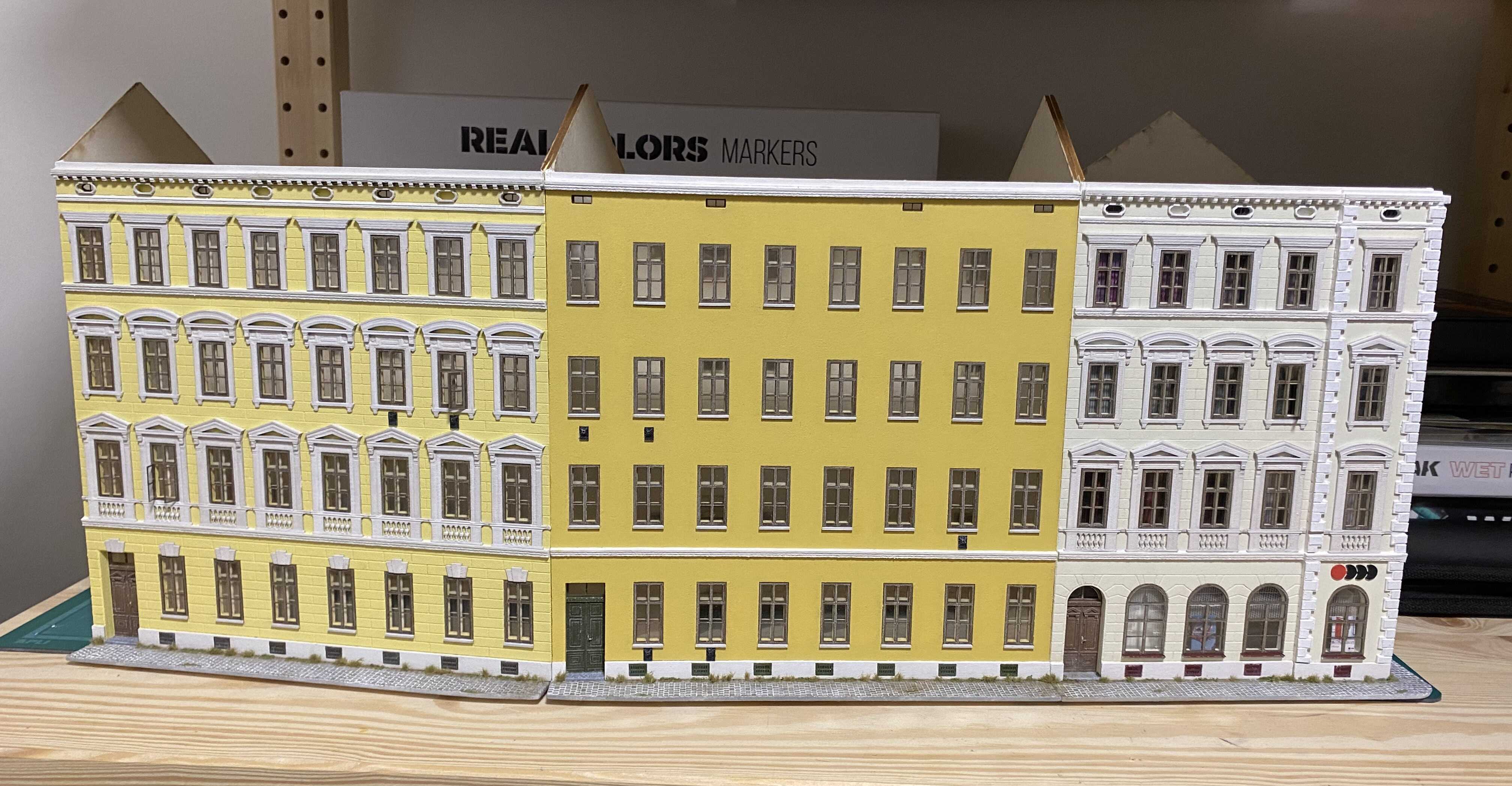

Příspěvekod petehasky » čtv 10 dub, 2025 10:09 am
Pobocka uz je plna lidi s lavickama, kosema i bankomatem. No a ja se pustil do dalsich domu v ulici. Sice bez doplnku, patiny a strech, na kterych akorat pracuju, to nevypada dobre, ale doufam ze se to pak zvedne. Hodne mi zatim vadi stredovy dum, hoavne kvuli te opticke placatosti horni poloviny. Asi tam pridam 2 rimsy.

Já bych ten prostředí dům i nechal jak je, ať nejsou zas tak stejné.

Příspěvekod Zlámalík » čtv 10 dub, 2025 3:53 pm
Dům bych nechal, jak je - prostě je po rekonstrukci a majitel tam plácl polystyren a štuky šly ...ehm, pryč.
Spíš bych mu udělal jinou (novější) střechu, aby se oddělil - protože všechny tři jsou stejně vysoké. Ty dva levé jsou jeden projekt, tak to chápu, pravý - no, třeba to k němu připasovali. Ale nějak bych to opticky rozhodil. Pro inspiraci - tyhle domy jsou taky jeden "developerský" projekt podle jednoho mustru, jen s jinými kudrlinkami.

Než ta plochá fasáda mě spíše vadí to množství oken a jejich umístnění ve stejné rovině se sousedícími domy. Ty domy jsou, co se týče oken, jak přes "kopírák".

Příspěvekod Střelec » pát 11 dub, 2025 2:36 pm
Okna jsou v pořádku - podobné sestavy činžáků často stavěla jedna firma (zhusta právě ve trojicích) a fasády se v takové sestavě lišily jen dekoracemi a barvou. V Plzni kolem Jižáku je podobných dost a dost. Tady bude ve finále nejlepší odlišit rekonstruovaný barák od okrajových střešní krytinou (po stranách eternit nebo plech, uprostřed nové tašky) a fasádu nechat tak, jak je. nebo na ní v nejhorším hodit nějakou velkoplošnou reklamu na síťovině, jako máme na podobném baráku v Plzni na Pětatřicátnících.

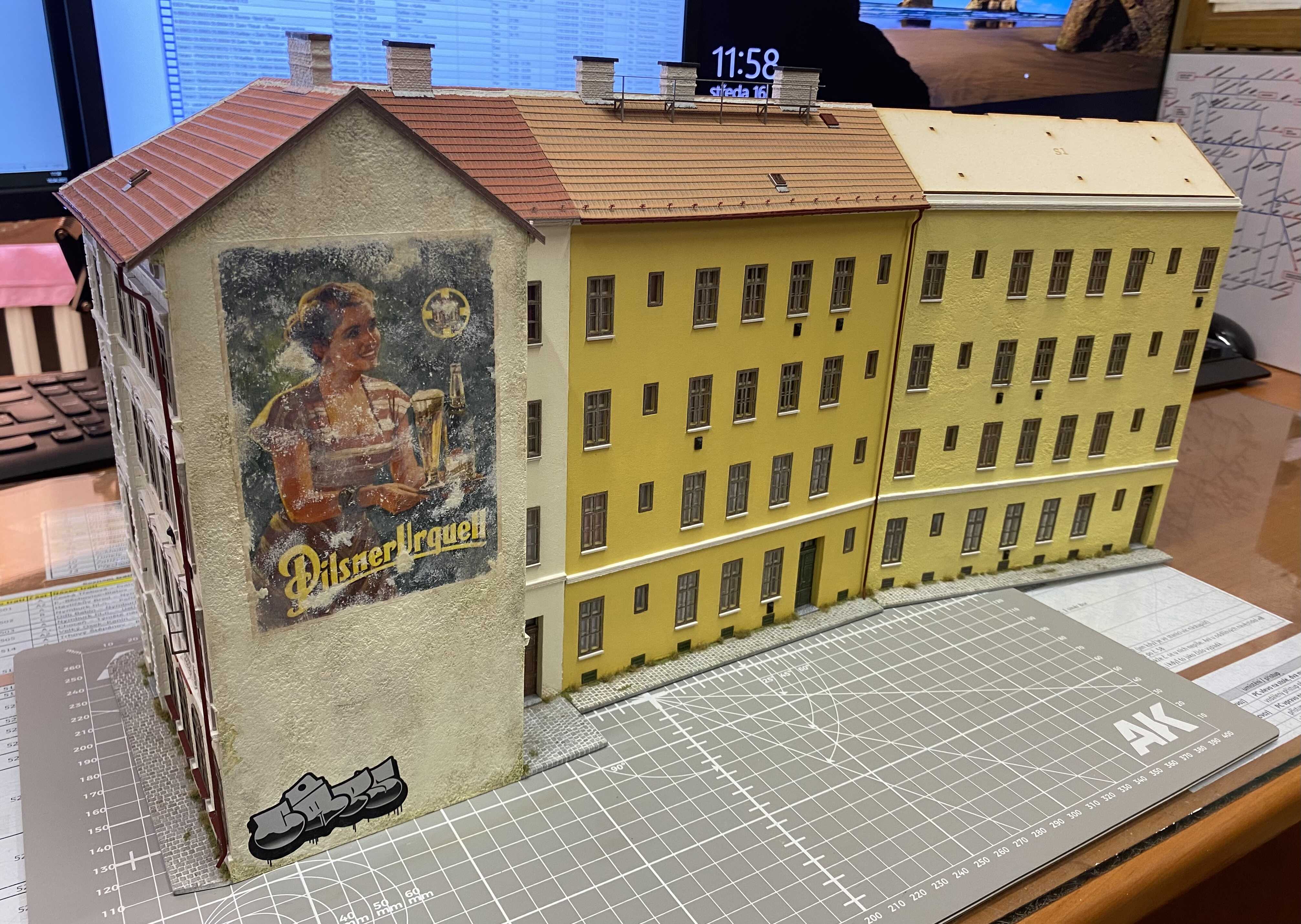

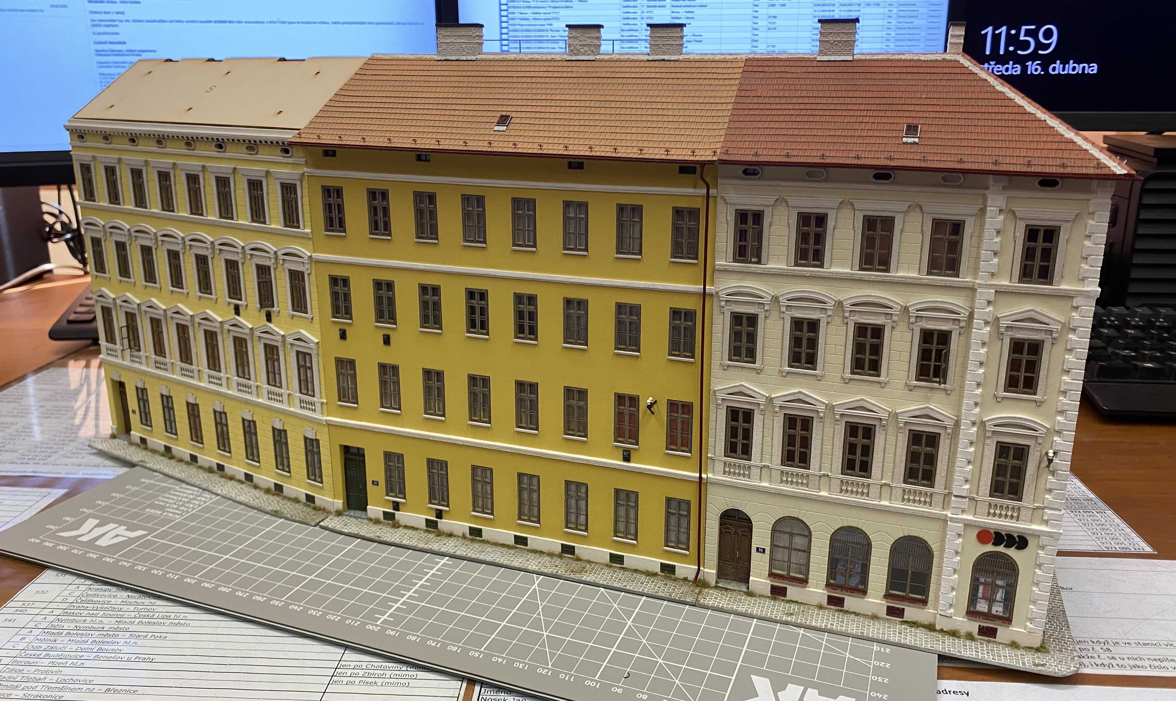

Příspěvekod petehasky » stř 16 dub, 2025 12:18 pm
Tak jsem se nakonec rozhodl pro opticke rozbiti dvema rimsami. Pokladam prvni krytiny a na dum vlevo prijdou jeste okna ve vikyrich. Taky jsem zacal s prvni patinou na zadni stene rohoveho domu. Dalsi z mych dotazu, jak jsou reseny prechody mezi jednotlivymi krytinami domu?

Příspěvekod Zlámalík » stř 16 dub, 2025 1:45 pm
Pokud je dotaz na "přechod mezi jednotliými krytinami DOMŮ ", tak tam bývají štítové zdi vytažené až nad rovinu střechy, cca o 30 cm. Každý dům je (měl by být) samostatný a musí (měl by) mít střechu zakončenou u svého štítu. Horní strana štítové stěny je pak buď oplechovaná, nebo na sobě má maltou nalepené tašky. Navázání střešní krytiny na stěnu jsme tady už řešili, to bude stejné. Plech přibitý na stěně a zahntutý kus pod tašky, s ohybem do proti.
Ve Tvém případě, kdy aspoň ty dva levé domy stavěli jakože současně, bych klidně vytáhl jen stěnu jednoho domu (= v šířce 30 cm) a tu druhou střechu zakončil u ní. U "cizích" domů bývají nad krytinu vytažené štíty obou dvou. Ten, kdo stavěl první, štít postavit musel a ten druhý to mohl odfláknout, ale s rizikem, že při demolici sousedova domu mu střecha podfoukne (= kdyby měl štítovou zeď jen pod krytinu a latě zakončené na ní shora, plech přibitý na sousedově štítu).
Tak, jak to teď máš, by to mohlo být jen tehdy, poud by všechny domy měly stejnou krytinu a tedy navazující rozteče latí a pasující žlábky tašek.
Ještě se to dělá i tak, že se jen ohne "plůtek", vlastně takové obrácené T, který se přibije na latě shora, trčí nad tašky a dělí od sebe různé typy krytin. Ale to jen tehdy, pokud jsou latě ve stejném sklonu na obou domech, nebo se to dělá u úprav na domě jednoho majitele. Vyfotím ti to.
P.S. Té malty pod hřebenáče dávej tak čtvrtinu, co jí máš. Tohle by dávno prasklo a letělo dolů. Vymazává se jen spára s nějakým náběhem, řekněme do 10 cm šířky, když moc.
