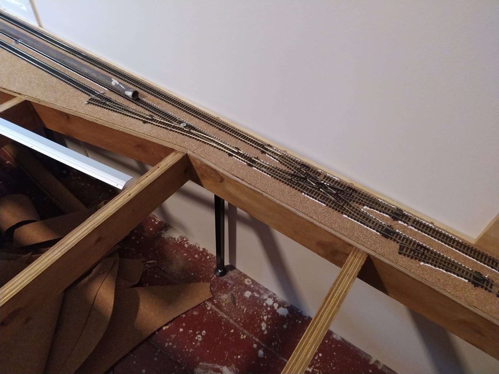

no tak to mě nenapadlo. Ono je to celkem složitý proces, někdo barví pražce, a koleje zvlášť a někdo zasypá štěrkem a pak celé přestříká. A já lepím kraje pražců po té co si zafixuji nejaký úsek, pak chci zasypat a přestříkat.Je to pakárna, chci to mít hezky rovné a zjistil jsjem že rovné koleje peco se pěkně blbě rovnají protože nejsou blbuvzdorné a přijdou zohýbané. Flexi se rovná krásně. Možná nabarvím pražce, pak zasypu, pak stříknu rez. Začal jsem vkládat i isolační spojky a udělal první výhybky na druhou stranu skryťáku, nafoto je druhá strana a výhybka zpět do vrstvy 1 pro otočení soupravy. Taky jsem objednal vodiče od Draka, po 100 metrech, červený, oranžový, modrý tmavý, světlý a černý. 0,75mm. Když to bude tlustý, skočim do elka pro 0,5mm pro červenou a černou ke kolejím

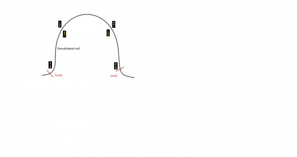

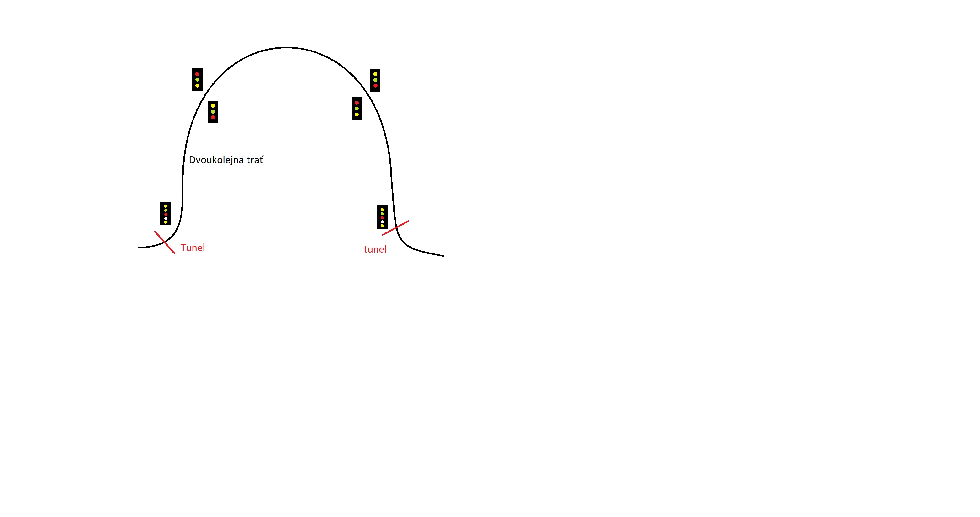

Příspěvekod JaroHo » pon 20 zář, 2021 7:43 am
Dotaz, chci objednat návěstidla a usadit patice před štěrkováním, Scom. Hrubý náčrt na obrázku. Může být?
Dále jsem se chtěl zeptat, české kilometrovníky se dají pořídit? Jejich umístění asi vygooglím.

Příspěvekod sidlo » pon 20 zář, 2021 7:47 am
Příspěvky: 3895
Re: Kolejiště 4900x3900 H0
Příspěvekod JaroHo » pon 20 zář, 2021 8:36 am
před portálem vjezdová, tamta autoblok, cestové. pardon
JaroHo
Příspěvky: 1626
Příspěvekod sidlo » pon 20 zář, 2021 8:44 am
Viditelný úsek trati mezi tunely tedy bude tvořen třemi oddíly. Každý oddíl musí být delší než nejdelší vlak plus přiměřeně něco navíc. To něco navíc je myšleno půl lokomotivy před návěstidlem a minimálně 1/4 nejdelšího vlaku za návěstidlem. Být to může.
Příspěvky: 3895
Příspěvekod JaroHo » pon 20 zář, 2021 9:08 am
Je to dlouhý dost na railjet plus dva vozy myslím. a asi by mělo být před vjezdovým 210 – Samostatná předvěst zelená žlutá, že?
JaroHo
Příspěvky: 1626
Příspěvekod sidlo » pon 20 zář, 2021 9:23 am
Ne, samostatná předvěst nebude. Poslední oddílové návěstidlo autobloku je současně předvěstí vjezdového návěstidla. Má tedy návěsti (pro naznačený příklad) Stůj, Volno, Výstraha a Očekávej 40. To že se jedná o poslední oddílové návěstidlo je označeno tabulkou černým kruhem s černým středem - tzv. střelnice.
Příspěvky: 3895
Příspěvekod JaroHo » pon 20 zář, 2021 9:54 am
Aha, tak paráda, děkuju.
