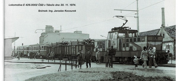

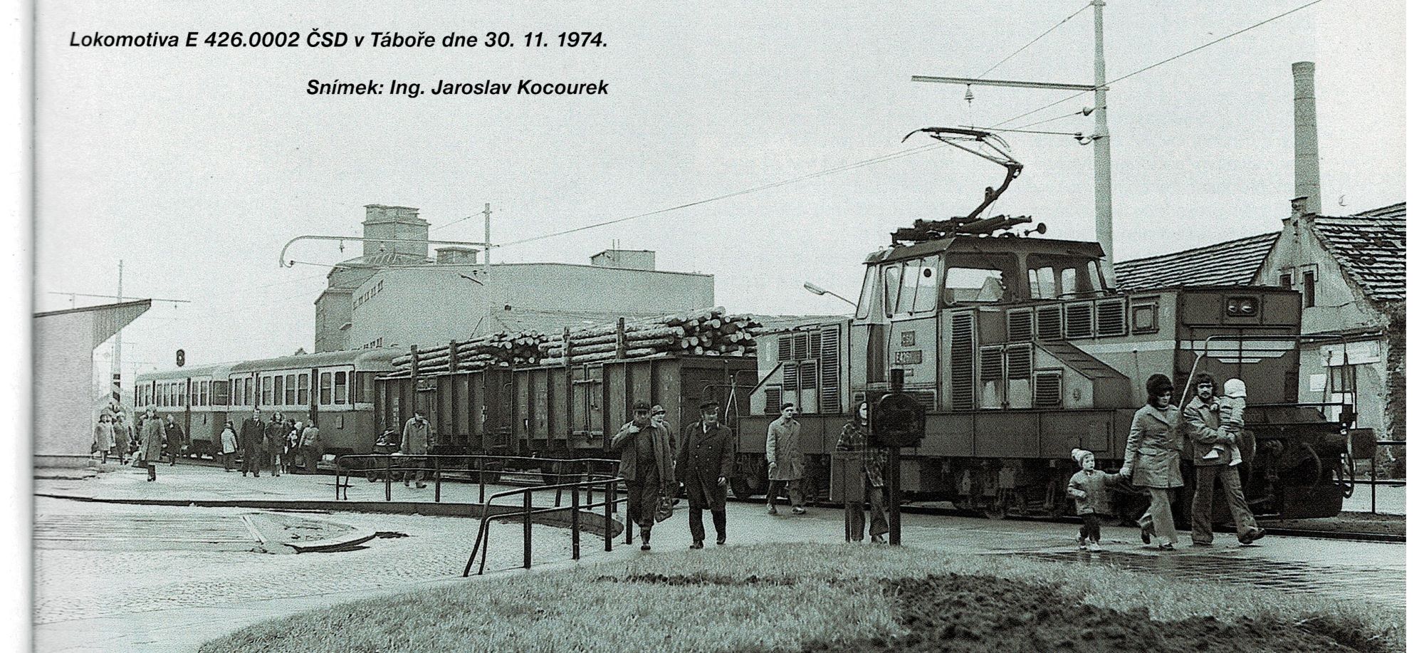

Příspěvekod milan ferdián » čtv 01 srp, 2024 1:56 pm
Klídek kluci. Ad tomkanka, děkuji za vysvětlení. Našel jsem foto z druhé strany, kde je návěstidlo uzávěra koleje vidět zadní část.
Kulaté se zábradlím byla autobusová točna a uprostřed ní byla položena silniční váha. Dost neobvyklé, ale vtipně vyřešeno.

Paráda! Musím se tedy omluvit za ten "klandr" :cry:
Na tomto snímku je krásně vidět smysl té návěsti.
I když o předpisovém umístění 15m před štturcem by se asi dalo pochybovat, ale vzhledem ke stísněným podmínkám kolejiště Bechyňky zde pravděpodobně byla udělena výjimka.

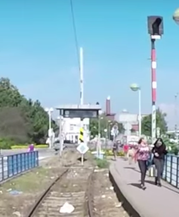

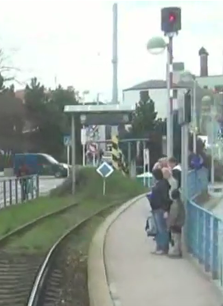

Dnes je tam místo modré desky "Zákaz posunu" jednosvětlové červené návěstidlo (Sc 401a) a místo uzávěry koleje koncovník. Od koncovníku po návěstidlo Sc 401a je to celkem 85 m, od hrotu výhybky 401 po Sc 401a 39 m. V obvodu místního nádraží je Vmax=30 km/h.

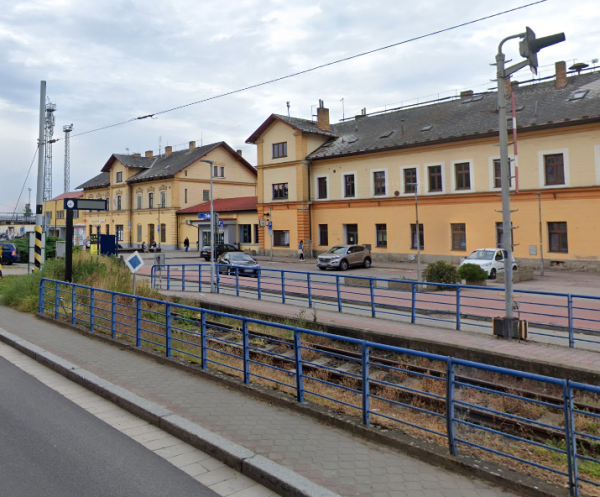

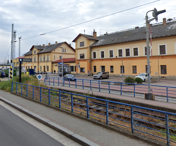

Příspěvekod milan ferdián » čtv 01 srp, 2024 5:07 pm
No já nevím. Viz aktuální stavy.
1 - 2012
2 - 2016
3 - 2023

Jenže ten koncovník platí jenom pro 401. kolej. Při vjezdu na 403. (k perónu) končí vlaková cesta až ve šturcu u návěstidla Sc401a.
A podle současné (ale i minulé a předminulé) D1, pokud vlaková cesta končí u návěstidla, nejedná se již o vjezd na kusou kolej.

Tu délku šturcu má Hank správně, jenže užitečná délka koleje je jen 24 metrů, tzn. že zbývá 15m od návěstidla k zarážedlu - což by podle těch fotek mohlo sedět.
Jinak tedy nutno konstatovat, že modrý čtverec zůstal a místo uzávěry koleje je návěstidlo. :wink:

No jo, no. Ty čelní záběry dlouhým sklem zkracují perspektivu, ale ten boční záběr to nakonec vyjasnil. A v plánku SENA mě spletlo, že tam není uvedeno staničení samotného šturcu, ale jenom toho návěstidla... :roll:

To není až tak tvoje chyba. V tom plánku je to totiž blbě. Šturc je km 0,0 a ten cesťák km 0,015. :wink:
(Proto já těm plánkům od Seny moc nevěřím)
