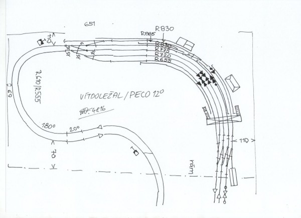

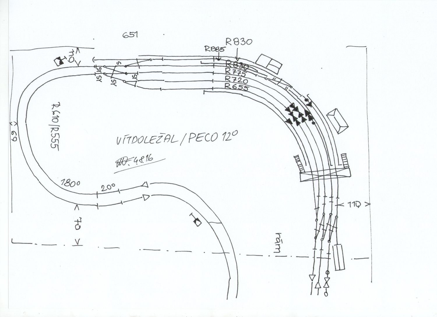

Jiri Dvoracek píše:A neslo by tu stanici namacknout k hrane panelu s tim, ze by dvoukolejka klesala smerem k pristavu? :?: :mrgreen:
Ahoj Jiří,
tvoji představu jsem načrtl v kolejivu PECO.Délka souprav cca 1500 mm.Na ty šipky moc nehleďte.SY=symetrické výhybky.Cestující přecházejí koleje přes mostní lávku pro pěší.

Příspěvekod Vít Doležal » čtv 04 srp, 2016 3:06 pm
Já stále kreslím vydržte do večera :D
A ještě se teda zeptám, nešlo by jen upravit původní návrh z 29.7 schovat ostrý oblouk v pravé spodní části, poupravit trochu nádraží atd. Protože já tam mám v podstatě vše co potřebuji. A ještě k těm výhybkám, v čem je tedy rozdíl, geometrie ostatních zabere na kolejišti méně místa?

Re: H0 podkrovní kolejiště s přístavem 450 x 300 cm
Příspěvekod milan ferdián » čtv 04 srp, 2016 3:39 pm
Vít Doležal píše:A ještě se teda zeptám, nešlo by jen upravit původní návrh z 29.7 schovat ostrý oblouk v pravé spodní části,
I kdyby jsi schoval tu část kolejiště co popisuješ,moc se tím nic nezmění.
Vít Doležal píše: poupravit trochu nádraží atd.
Nádraží potřebuje komplet provozní úpravu.
Vít Doležal píše: Protože já tam mám v podstatě vše co potřebuji.
Až na to,že plánek,který prezentuješ není v kolejivu PECO.Jestli ano,tak jsi si poplet STREAMLINE se SETRACKEM.
Vít Doležal píše: A ještě k těm výhybkám, v čem je tedy rozdíl,geometrie ostatních zabere na kolejišti méně místa?
Čím má výhybka ostřejší úhel srdcovky,tím má větší poloměr,je delší a tím více zabírá na kolejišti místa.
Příspěvekod Vít Doležal » čtv 04 srp, 2016 4:46 pm
Mám to kreslené piko A- track a výhybky Peco code 100. Díky za vysvětlení.
Příspěvekod milan ferdián » čtv 04 srp, 2016 5:04 pm
ach jóóóó´.Jenže PIKO A-Gleis a PECO CODE 100 jsou dva rozdílné systémy.Nemluvě o tom ,že výhybka PIKO A má úhel 15°a délku 239 mm.PECO CODE 100,zde záleží,kterou délkově použiješ výhybku 185 nebo 219 nebo 258 :?: A úhel mají 12° :!:
A ikdyž mají stejné CODE 100,otázkou je vůbec spojitelné mezi sebou.
Dalším problémem jsou obloukové výhybky,tak ty jsou tak rozdílné,že je nejde vůbec mezi sebou nahradit.A na plánku máš výhybky obloukové PECO/SETRACK.
Příspěvekod Jiri Dvoracek » čtv 04 srp, 2016 6:40 pm
milan ferdián píše:
Ahoj Jiří,
Ano, presne takhle jsem to myslel. Hustyyyyy :mrgreen: :mrgreen: :mrgreen:
