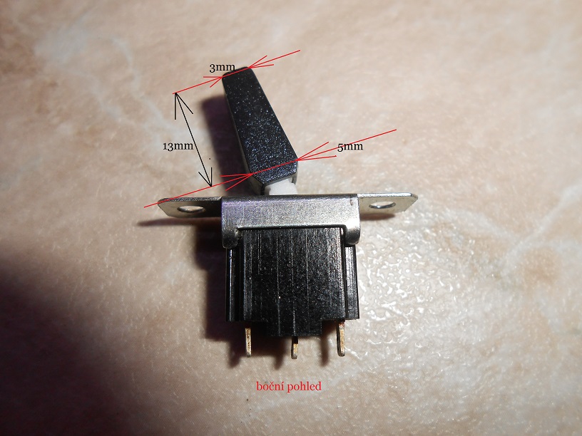

Teď mě však trápí jiná věc. Pořád si pohrávám s myšlenkou,že ty vexle budu přestavovat ručně. A pro tyto účely bych potřeboval sehnat TENTO přepínač. Nebo jemu podobný.
Rozhodujícím prvkem je velikost páčky z boku. A to je, jak se zdá kámen úrazu.
Takže kdo by o něčem věděl budu velmi potěšen
Tomáš
Příspěvky: 3152
Bydliště: Brno - Bosonohy
Re: Stanice TT kolejivo Kuehn
Příspěvekod Bezmozek » ned 25 led, 2015 6:04 pm
Co použít toto:
http://www.ges.cz/cz/t-217-GES06500019.html
http://www.nmra.org.au/Layout_Tours/Sax ... Throw.html
Stačí nahoře navrtat a drát k vexli vést bowdenem, přepínač samo připojen k trakci přepíná srdcovku :wink:

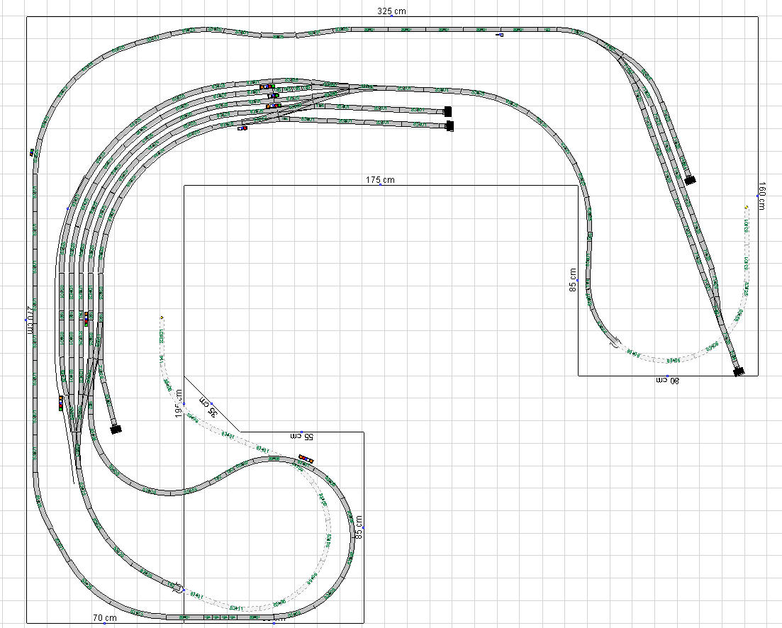

Co to, kolego Tomáši, zkusit třeba takhle? Je to jen velmi hrubý nástřel, bez výtopny, jen s hrubým vedením tratí. Lokálka úplně vlevo (rovný úsek) by mohla být schovaná do tunelu kvůli lepšímu optickému oddělení.

Příspěvekod milan ferdián » pon 26 led, 2015 12:24 pm
Tomáš píše:
milan ferdián píše:
milan ferdián píše:Je to neuvěřitelné,ale kontury kolejiště nabývají ostřejších obrysů.Vyloupla se podoba.Co na to řekne ještě matematika s geometrií :?:
Už i velký skryťák s vratnými smyčkami.... :o
Už se těším :)
...... ale ten velký skryťák s vratnými smyčkami. :idea: .....no nevím nevím,výš dobře,že já ty skrytý části moc nemusím, a raději koukám jak to jezdí viditelně i když to někdo odsuzuje kvůli provozu. Mě osobně to nevadí a taky mám děti, který bytostně nesnáší když něco slyší,ale nic nevidí. Proto jsem se snažil tu spodní "výhybnu nacpat do popředí,aby byla ve výšce 0 a hlavní stanici jsem posadil na +80mm
Skryťák máš na to,aby ti více jezdilo souprav.Proto jsem se ptal na přístup kolejiště zespodu.Maximálně ti zakomponuju místo výhybny jako by kousek dvojkolejky,kde se soupravy budou míjet.Na +80mm zapomeň.To budou jiné výškové hodnoty :twisted: :D .

Příspěvekod Tomáš » pon 26 led, 2015 12:25 pm
lajblt píše:Promiň, Milane, že ti do toho vstoupím. To víš, nedalo mi to. :)
:shock: :shock: SUPER....
Vždyť jsem mockrát psal ,že na to nemám vlohy.
Myslíš,že bys mi mohl poslat ten soubor wintrack. ? Pokud je pro verzi 8 :D
...abych to mohl okouknout 3D :D ..když jsem se s tím trochu naučil...a o to taky přece šlo ne... :mrgreen:

Příspěvekod milan ferdián » pon 26 led, 2015 12:26 pm
Tomáši sice dobrý,ale zapoměl jsi na Tomášovo dvojitou kolejovou spojku a KUEHN nemá anglickou výhybku.
Příspěvky: 12200
Příspěvekod Tomáš » pon 26 led, 2015 12:36 pm
Určitě pro mě lepší řešení :wink:
OK :twisted: Můžeme tedy jít na max +800mm... pak už jsou vitrínky. Pak už jedině udělat "skrytou část" přímo v nich. :mrgreen: :lol:
......zapoměl jsi na Tomášovo dvojitou kolejovou spojku
ANO bez ní to vlastně ani nejde.
Mimo jiné se mi ale líbí ta myšlenka mít to koncové nádražíčko na té opačné straně. Tam bych totiž mohl ještě nějaký ty cm přidat pod okno. :twisted: No a když zasedání ke stolu vydechnu tak až 30cm :lol: ...........a nebo stůl hodím z okna a máme dalších 80cm na rozšíření....pak už jsme jen kousek od toho dodělat sklopný díl přes dveře a jsme rázem zacyklení :twisted: :lol: :lol: :lol:

Příspěvekod milan ferdián » pon 26 led, 2015 12:38 pm
Upřímně řečeno Tomáš L. má velké nadání.V podstatě mi vyfoukl vizi moji dívčiny :lol: .
Příspěvky: 12200
Příspěvekod Tomáš » pon 26 led, 2015 12:57 pm
No aby jste si nemysleli,že to bude tak jednoduchý, tak bych k tomu měl jednu technickou.
Musí ta stanice být v oblouku? Vím,že už to tu zaznělo,ale já se toho trochu konstrukčně bojím. Kdyby to jen trochu šlo, tak bych jí opravdu měl raději v rovině. Klidně i v úhlopříčce,ale ty oblouky mě fakt nahání hrůzu.
Jinak se musím přiznat,že řešení se mi líbí hlavně z důvodů dostatečné délky mezistaničních Viditelných úseků. To bylo to co se mě moc ...mimo jiné...nepovedlo realizovat. Doufám,že to však není vykoupeno tou stanicí v oblouku.
Jinak i já sám se musím krotit ve vymýšlení. Na začátku jsme si stanovili jednu základní podmínku,že by to mělo být přiměřeně jednoduchý,abych na to sám stačil a byl schopen to realizovat. I tak jsem si pěkně naložil. Rád bych se toho držel.
Tomáš

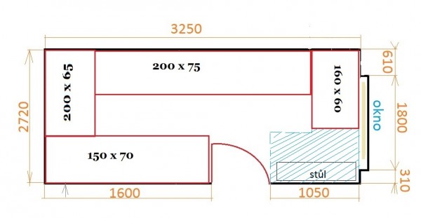

Příspěvekod Tomáš » pon 26 led, 2015 1:22 pm
Zní to slibně ....Obrázek
Ještě jak s tím rozšířením? Mám nad tím uvažovat? Pomohlo by to ? Je to zbytečný?
No stůl tam za každou cenu mít nemusím. Třeba by to bylo místo zrovna na nějakou tu "vlečičku" 8)
Tak co? označil jsem modře vpravo dole
Tomáš
Příspěvky: 3152
Příspěvekod milan ferdián » pon 26 led, 2015 1:29 pm
Pracovní stůl a nezbytné místo ke stolu ponechej.Bude to tvá laboratoř,strojírna,kompletovna,opravna a já nevím co ještě.Co zbude,o tolik to protáhni.
Poslouchej Tomáši,mám před sebou historický plán stanice Moravské Bránice (ex Dolní Kounice),no když to srovnávam,že ty jsi si tam něco přibásnil :?: :wink:
