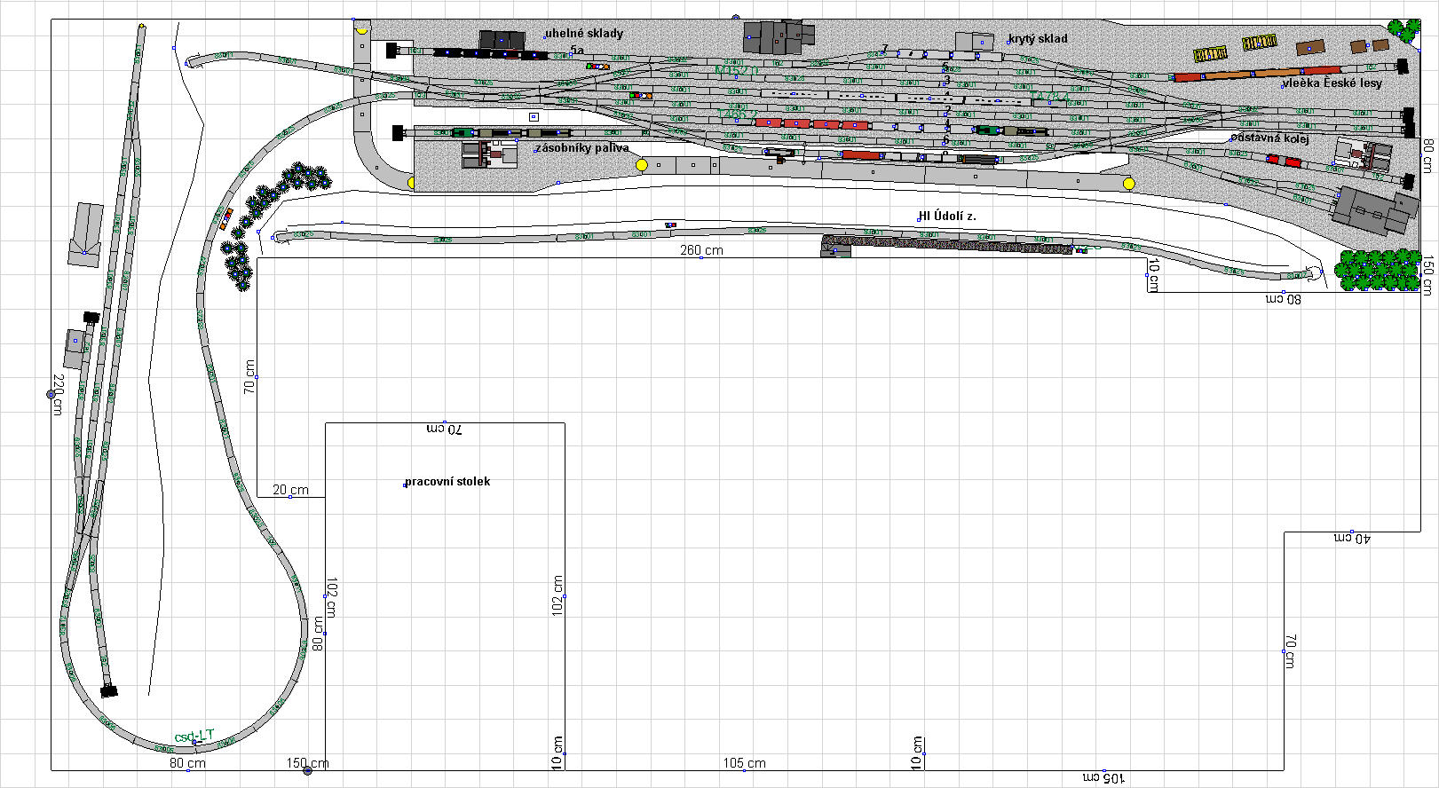

Venku hnusně tak jsem zkusil přemyslet trochu úvrať.
1) Přidal jsem jednu dopravní kolej
2) Přibyl "areál" skladu paliv či něčeho takového. Jenom nemám zkušenosti jak takový sklady fungují a pořádně vypadají...Nemáte někdo nějaký odkaz? A nebo z toho bude pila...Ale kotlový vozy jsou mi milejší...
3) Taky přibyla výtažná kolej na vjezdovém zhlaví. Bude chtít asi ještě trošku prodloužit...
4) Kolejiště otočeno o 180°, nádražní budovy se skladištěm apod. by byly "uříznuty" dle pozadí. Užitné délky dopravních kolejí dle wt jsou 1000 a 1200 mm. Minimální viditelný rádius na spodní trati je R=480mm.
A protože se nezměním tak jsem tam ještě vecpal malé koncové nádraží. Mezi touto staničkou a úvratí je za kulisou (tlustá černá čára) malá výhybna - pro prodloužení a křižování či předjiždění vlakuů. Když už chci jezdi podle grafikonu, tak ať to má smysl...
A dokonce by se tam vešel i můj stoleček.

Příspěvekod milan ferdián » ned 18 kvě, 2014 12:38 pm
Je zbytečné vkládat ve zhlaví v odbočné větvi kus přímé koleje mezi výhybkami (viz koncová stanice). :wink:

Příspěvekod chameleon » ned 18 kvě, 2014 5:41 pm
tomas-biza píše:
chameleon píše:já ale nemyslel jednokolejnou vlečku :wink: Ale pořádný vlečkový kolejiště... :)
:) To už není úplně můj šálek kávy...
:D tys tady začal s těma ocelárnama a uhelnou elektrárnou :D
Jinak k plánku: já bych na tom pravým zhlaví smáznul první dvě výhybky - tu kolejovou spojku. Lokálka nemusí mít příjezd na všechny koleje, 2 dopravní stačí. Ta první kolej u budovy se mi líbí, můžeš jí protáhnout až do konce a dát tam pořádnou dlouhou nakládací plochu - třeba kulatiny/dřevo. Naopak ukončení hlavní koleje do oblouku se mi nelíbí - dal bych to rovně i za cenu kratší kusé koleje - stačí na mašinu + rezervu. Všechny vlečky bych řádně promyslel, teď mi přijdou takové zmatené :wink:
Koncovou stanici bych začal stavět úplně nakonec, jako přídavný modul, možná, že se bez ní i nakonec obejdeš, dost ti bude překážet v místnosti, myslím
