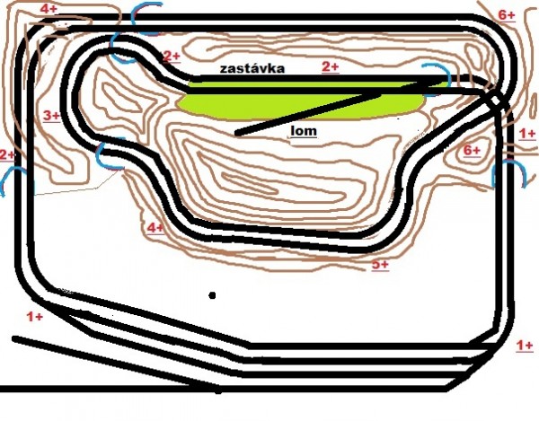

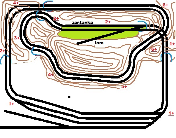

Tak jsem to skusil překreslit ...vypadá to super,tohle bych si klidně postavil,řekl bych,že to vemou i děti,ovšem se obávám,že to na mojí plochu nevleze :evil:

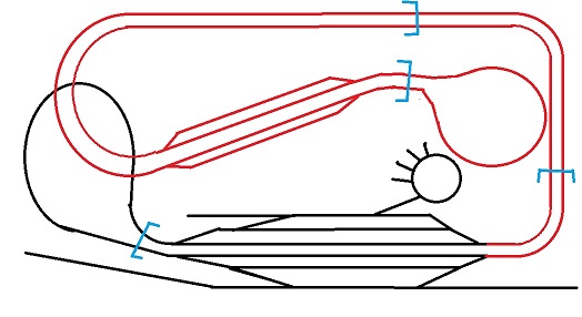

nebo tohle jednoduché blbuvzdorné kolejiště :?
PS to hnědý mají být vrstevnice :mrgreen:

Příspěvekod miroslav lengyel » čtv 05 led, 2012 3:15 pm
Tomáš píše:Tak jsem to skusil překreslit ...vypadá to super,tohle bych si klidně postavil,řekl bych,že to vemou i děti,ovšem se obávám,že to na mojí plochu nevleze :evil:
Počkej ještě na tu origo verzi,mám ten dojem,že ta točna byla v té horní stanici.Pokud použiješ obloukové veksle do zhlaví,tak by to mohlo klapnout.Do toho oblouku vpravo,bych ten tunel nedělal,schováš so zbytečně kus tratě.Leda by se to nevešlo a musel jsi s tou horní smyčkou nad trať.Jinak bych tam udělal opěrnou zeď,já měl na tom kopci notoricky známý horský hotel od Auhagenu a skály z polystyrénu leptané nitrobarvami :lol: máti měla vždycky z toho smradu ohromnou radost. :mrgreen:

Příspěvekod Tomáš » čtv 05 led, 2012 6:06 pm
tak jsem si to teď zkusil trochu sestavit,jen zběžně hlavně,jestli se mi vlezou ty smyčky.No musím se přiznat,že na první pohled je to velmi slušně proveditelné.Tedy prostor je využit snad každý cm2.problém je v tom,že stoupání je dosti ostré.Rád bych se držel pravidla 2cm/1m.A to bude asi dost úskalí,protože ta zadní trať by musela ve 160cm délky nadjíždět tu smyčku,aby mohlo být použito na viditelné trati r.396 nebo r.353.Do smyčky počítám pochopitelně s r310 kvůli místu.no definitivní rozuzlení přinese až ten origo plánek,kde bude rozměr v TT.
Pokud se to rozumně nepovede,tak to asi vzdám a udělám klasickou dvoukolejku,která bude co možná nejvíc pokroucená,aby to nebyl jen "tupý ovál" ..pak bych to asi řešil tak že panel 160x125 bude jen na krajinou jízdu,tedy pro děti na koukání,kde se budou různě křižovat (míjet vlaky) a k tomu bych si udělal odbočku na odnímatelnou stanici.Třeba i průjezdnou,nebo koncovou,kterou bych měl pěkně schovanou a napojoval bych je v době..když nebude nikdo doma :mrgreen: :idea:
