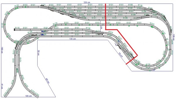

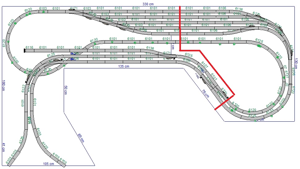

Takže kácení a řezání skříní předběžně domluveno.Nevím,zde se povedou vyrobit rámy do konce roku,ale zase to bude i s vitrínou.Nicméně mi to dává prostor,přemýšlet o konečné podobě přístavby. :D Poslední varianta vypadá jak je patrné z obrázku,pracovní plocha by se zmenšila a přístup by byl hned za dveřmi,ale ty mají zámek,takže by nehrozilo,že by mě někdo srazil ze židle.Sice bych musel s kolejemi klesat a stoupat,ale to bych snad nějak přežil. :D Ta kusá kolej ve výhybně vznikla proto,že mi zbyla jedna pravá veksle,ale klidně ji mohu vrazit do SN.Viditelná část by byla od zelené hranice doleva,pochopitelně ne koleje ve SN.Teď už jen vyřešit dilema,jaký motiv od výhybny směrem ke zdi,nabízí se 2 varianty.
1/opěrná zeď podél kolejí,příměstské nádraží,nad SN vybudovat část města-levnější varianta,složitější řešení vzhledem k osvětlení budov,protože to bude v podstatě dekl,který v případě nehody bude muset býti sejmutelný
2/opěrná zeď,malé nádražíčko,skála stoupající do výše,les -jednodušší avšak dražší varianta vzhledem k počtu stromů
Přiznám se bez mučení,že mě hodně oslovilo kolejiště kolegy z Německa. :D http://stummiforum.de/viewtopic.php?f=5 ... =rheingold

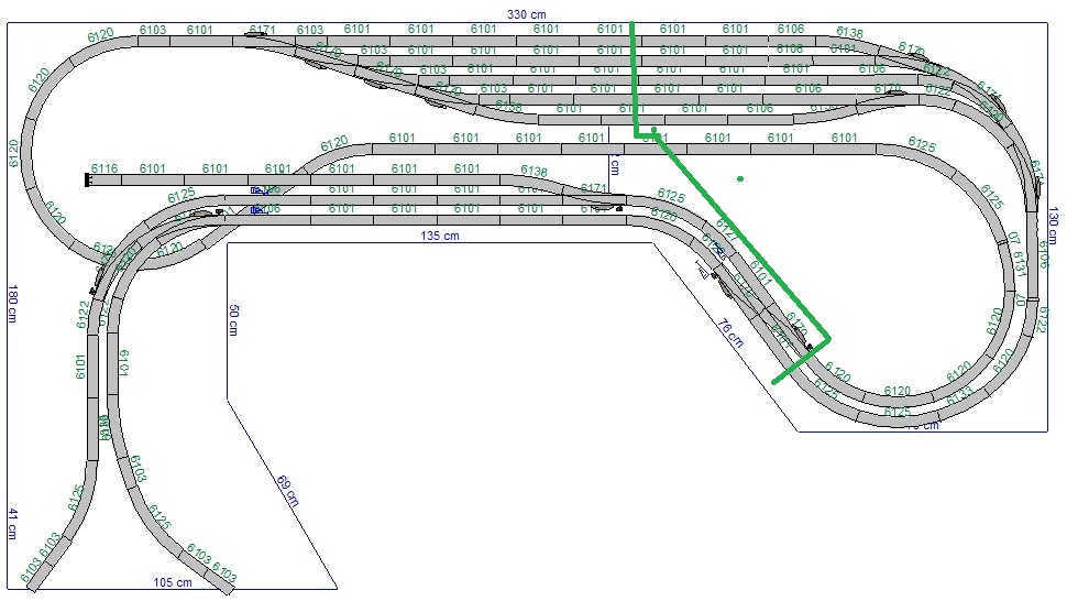

Tak je rozhodnuto,objednal jsem již nějaké stavby.Chtěl jsem se pochlubit obrázkem ve 3D,ale zjevně se mi nedaří,takže aspoň takto.

Když už to takhle šperkuješ, udělal bych pár změn v SN
1) Na pravé straně bych vyrovnávací oblouk na pátou kolej (počítáno shora) nahradil pravou výhybkou a výhybkou jej spojil se sousední kolejí do smyčky - budeš mít variantní cesty.
2) To samé na levé straně - budeš moci lépe organizovat provoz ve SN a vznikne ti objízdná kolej (svou délkou spíše spojka).
3) Na levé straně bych několik výhybek nahradil angličany a zbylý prostor ke smyčce využil jako kusé koleje pro vratné soupravy nebo sólo motory. Nebudeš jimi blokovat průjezdné koleje. Nechceš li použít angličany, pak za objízdnou kolejí směrem vlevo další výhybku vpravo nahoru a levými výhybkami opět rozvětvit ve směru původních staničních kolejí.
4) Poslední kusá by mohla být v místě, kde kolej do smyčky (při jízdě doleva) uhýbá dolů - zde by byla levá výhybka (za tou případnou z bodu 3) a kusá přímo rovnoběžně s těmi navrženými v bodě 3.
Po těchto úpravách bys měl v SN až 5 průjezdných kolejí na odstavování souprav, až 5 kusých na motory a vratné soupravy, a stále by byla smyčka pro další vlaky průjezdná.
P.S. Navrženo z důvodu, že v SN není nikdy dost místa pro odstavené vlaky :D

Příspěvekod miroslav lengyel » pon 24 lis, 2014 5:11 pm
Díky za postřehy,ale takhle to je přesně jak potřebuji. :D Já žádný motor nemám(zatím),ale potom ho můžu schovat jinde.Tohle SN je pouze a jenom pro vozbu jako Karwendelexpres tažený E18 apod. :lol: Spíš vymýšlím co na té zelené ploše,v levé rohu asi bude lanovka,za nádražím městečko nebo vesnice. :mrgreen:

Mi povídej,já nejdřív SN vytvořil,protože jsem si říkal,že žádné potřebovat nebudu. :D POtom jsem ho 2x rozšiřoval,následně přidělával další(malé o 2 kolejích)to je vlastně rovnou vratka a teď tohle.Naštěstí už není kam,leda do chodby nebo do ložnice. :lol: Ona je tohle vlastně taky vratná smyčka,aby mi nejezdili vlaky na stávajícím kolejišti pořád dokola.Kusé koleje nechci,rozpojování ve SN je problematické a kdo říká,že ne,tak kecá.

Ano, rozpojovat se v SN nemá. Já je taky navrhuji pro sólo motory nebo pro vratné soupravy. Jak na kusou kolej zajede, tak taky vyjede, bez jakékoli manipulace.

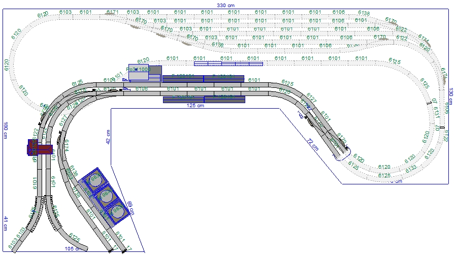

Kdybyste mi radši poradili,co dát na tu vlečku.Zatím jsem tam plácl stáčecí tanky,protože mám dost cisteren,ale ještě nevím.Nicméně času je dost,zatím jsem objednal malé nádražíčko,krytá nástupiště a stavědla.

To první stavědlo mi přijde trochu předimenzovaný :-).
Já dávám na vlečku malinkou strojírnu a pak fabriku na barvy, tam můžou jezdit jak cisterny, tak i Géčka. Obě fabriky budou mít společnou kotelnu, tak i to uhlí.

S těmi soupravami rozumím. :D S tím stavědlem se to má tak,že se z něho budou obsluhovat jak výhybky v hlavní trati,tak ty veksle na vlečce a navíc jsem vždycky takové stavědlo chtěl na kolejišti mít. :lol: S tou vlečkou musím ještě popřemýšlet,staveb je dostatek.

Příspěvekod Barbucha » úte 25 lis, 2014 9:05 am
V tom případě proti stavědlu vůbec nic nemám :wink:
Tady jsou ty barvy od Kibri 39813:
Můžeš si to přejmenovat na I.G.Farben, ať seš v epoše.
