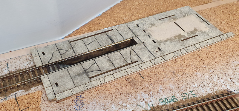

Libor píše:... jak byla uvnitř výtopny provedena podlaha. Byl to beton? Nebo dlažba? ...
Často taky bývala dlažba z dřevěných kostek. Ne všude, ale v místech, kde se předpokládaly opravy nějakých dílů. Zbytek beton s vrstvou zašlapaného šmíru. Ty dřevěné kostky, taky místy nebyly vidět, pod šmírem.

Nekomplikuj si to a nech tam beton, ten se používal často.
Jen postřeh po prohlédnutí fotografií: vrchní část podlahy je nad temenem kolejnic, to znamená, že až tam vjede mašina, tak se zvedne nad kolejnici a už se nerozjede. Já to měl taky tak a musel jsem do dolní části desky vyříznout schod na šířku pražců, aby si to sedlo.

Dále jsem vybagroval díru pro montážní jámu pod výtopnou a jámu jsem přilepil na místo, upravil jsem taky podlahu výtopny tak, aby byla její úroveň pod úrovní kolejnic (Jirkátor, díky).

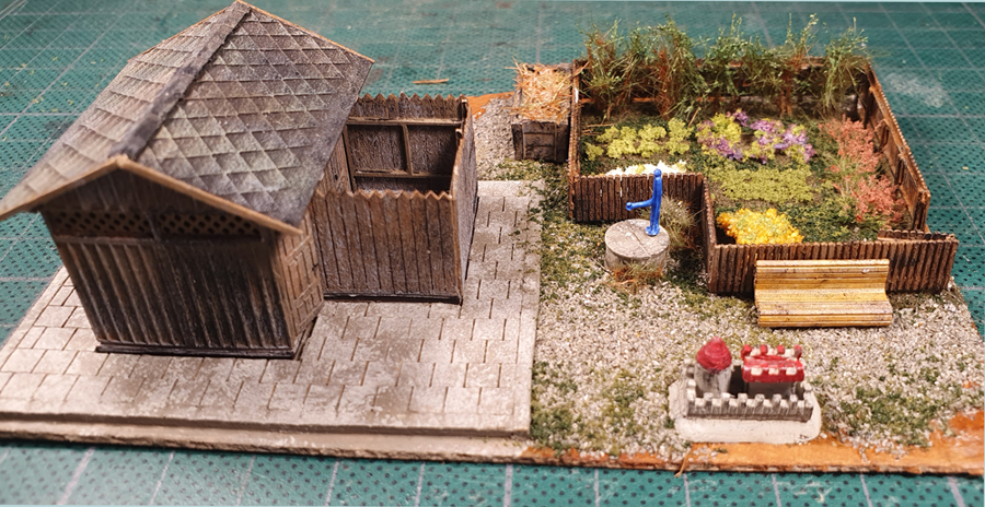

Mírně jsem pokročil na stavbě výtopny, čekají mne okapy a to mi vždy chvíli trvá, než se k nim dokopu. Věnoval jsem se hlavně několika drobným stavbičkám od ModelScene, které chci umístit v okolí výpravní budovy Újezdu. Paní přednostové jsem taky vyrobil a osázel zahrádku.

Studna těsně vedle hajzlíků není zrovna ideál (riziko kontaminace), většinou bývaly hajzlíky na jedné straně budovy a studna na druhé.

Střelec píše:Studna těsně vedle hajzlíků není zrovna ideál (riziko kontaminace), většinou bývaly hajzlíky na jedné straně budovy a studna na druhé.
Jsem si toho vědom, ale voda z pumpy není k pití, jen k zalévání zahrádky. Zkoušel jsem vyrobit takovou tu obligátní cedulku s upozorněním "Voda není pitná", ale výsledek nevypadal dobře, tak jsem to zatím nechal tak.

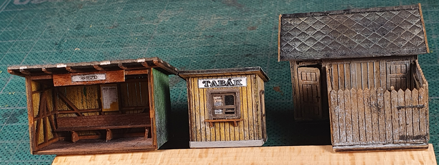

Pracoval jsem na západní straně stanice Újezd - v pozadí autobusová zastávka a trafika, dále plocha nádražního skladu se starou silniční váhou a vrátnicí. Je to samozřejmě ještě nedodělané, plánuji u vrátnice ještě závoru a kolem plotu různý "na věky uskladněný" binec.

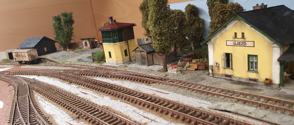

Taky jsem našel v šuplíku jakési stavědlo, splácal jsem ho už před notným časem a úplně jsem na něj zapomněl. Asi se tam moc nehodí, ale bylo mi ho líto, tak jsem mu našel místo.
