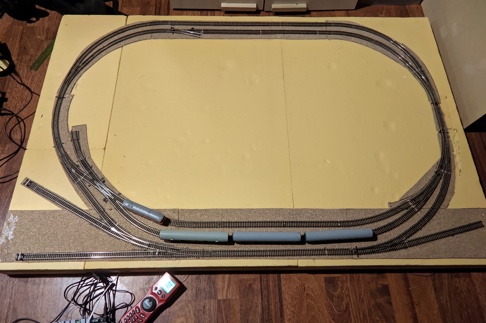

Ten rám se ti bude opravdu kroutit. Já jsem před hlavním kolejištěm dělal malé zkušební o rozměru 110 x 70 viewtopic.php?f=1&t=12586&start=75#p275168 a kroutilo se to jako had s bolavým žaludkem. Pak jsem dal jednu příčku, ke které jsem prošrouboval ze shora i překližku a najednou to bylo tuhé jak betonový panel. Popřemýšlej nad tím, než bude pozdě. Až se ti bude z vlnící se základové desky odlepovat krajina, tak budeš přinejmenším rozmrzelý.
Jirkátor
Příspěvky: 1315
Bydliště: Veselí nad Lužnicí
Re: kolejiště TT Chrpov podle MF (90x135cm)
Příspěvekod dansemacabre » čtv 24 lis, 2022 11:07 am
Kroutí se to minimálně, ale zkusím tam dolepit ještě dovnitř na šikmo čtyři žebra (do každého čtverce jedno)

Příspěvekod HonzaM » čtv 24 lis, 2022 11:42 am
dansemacabre píše:Kroutí se to minimálně, ale zkusím tam dolepit ještě dovnitř na šikmo čtyři žebra (do každého čtverce jedno)
Pozor na to, kde budou přestavníky výhybek!

Příspěvekod HonzaM » čtv 24 lis, 2022 12:18 pm
Vnitřní kolej v nádraží by měla být rovnoběžná s tou sousední. Mělo by to být nahrazením kusové obloukové koleje u výhybky na pravé straně flexi v celé délce.
Příspěvky: 4547

Příspěvekod dansemacabre » čtv 24 lis, 2022 1:04 pm
HonzaM píše:Vnitřní kolej v nádraží by měla být rovnoběžná s tou sousední. Mělo by to být nahrazením kusové obloukové koleje u výhybky na pravé straně flexi v celé délce.
Nerozumím, kterou myslíš. Na pravé straně je jen jedna kusová, abych dosáhl pevného bodu u výhybky a mohl podle toho řezat flexi.

Příspěvekod HonzaM » čtv 24 lis, 2022 4:20 pm
dansemacabre píše:
Na včerejší fotografii položených kolejí rovnoběžné nejsou, je ale možné, že se to tak jeví zkreslením záběru.

Příspěvekod dansemacabre » pon 05 pro, 2022 5:50 pm
Jezdím! Zatím je všechno zapojeno na trvalé napájení, další krok bude zapojení úseků a přestavníky (a doplnění žeber pro zpevnění konstrukce).
Přístavba cesty ke koncovému nádraží příjde až ve druhém sledu, zatím oceňuju, že můžu desku schovávat za skříň.

Příspěvekod vojtas » pon 05 pro, 2022 10:44 pm
Koleje vypadají položené pěkně, možná bych zvážil ještě výměnu EW1 v zadu za EW2, jsou provozně mnohem spolehlivější a lépe vypadají. JEště si pohlídej u flexi kolejí, aby se ti různě nepotkávaly konce pražců v místech ohybů, jak se podloží nepravidělně rozdělí, ale jinak to vypadá dobře.

Příspěvekod Ivan » úte 06 pro, 2022 6:14 am
Já mám EW1 ve skrytaku a přijdou mi OK. Horší to je s obloukovymi IBW, ale co dělat, bez nich by to nešlo. Zatím jsou sjízdné dobře. Nelíbí se nějakému delším vozu (už nevím jakému), ale ty stejně standardně nebudu provozovat na mini.
