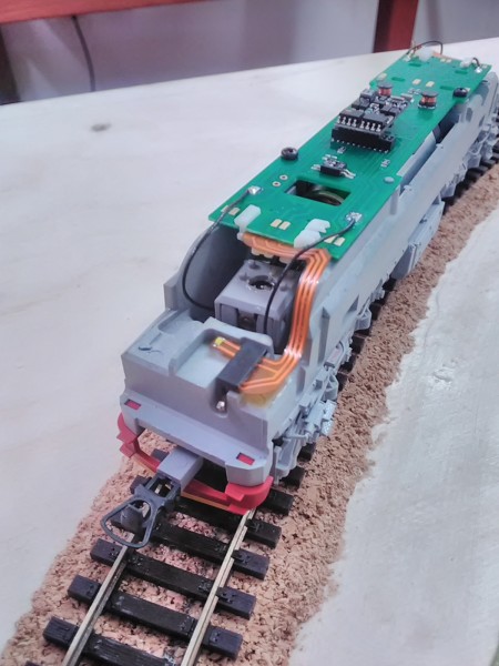

to elvis: mašinka při koupi umělá při jízdě vpřed všechny tři bílé světla a vzadu červené. Včera jsem zkoušel něco nastavovat tak červená světla už neumí vůbec:) ale zase při posunů umí svítit vpředu i vzadu bílé. Ten horní reflektor bych chtěl mít zhasinaci ale na to jsem ještě nepřišel jak se to dělá. Zda to vůbec jde.

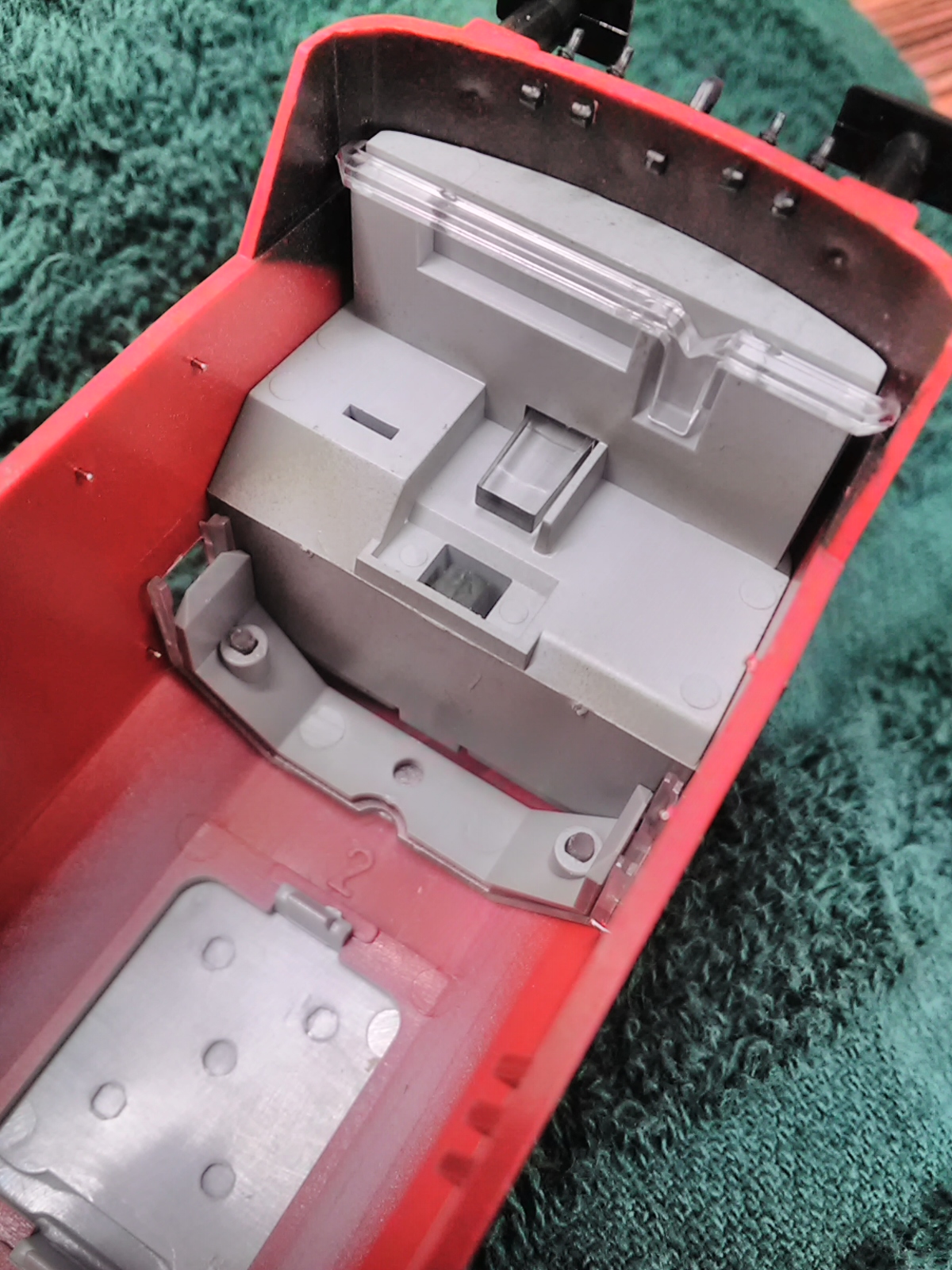

Nevěřím, že by ROCO udělalo takovou inovaci, že by šlo oddělit svícení pozičních světel od reflektoru. Podle mě jsou světlovody bílých světel, pořád nasměrované na jednu ledku. Dříve tam byla žárovka. Jen odděleně červené a všechny bílé. Jediná modernizace jsou ledky místo žárovek. 2 na každém konci.
Když jsem si chtěl bílé pozičky a reflektor oddělit, pro svícení pro posun ve IV. epoše, tak jsem světlovody rozříznul a ke každému dal vlastní ledku.

Nemá někdo fotku stutečného stavu, jak to Roco nechalo vyrobit?

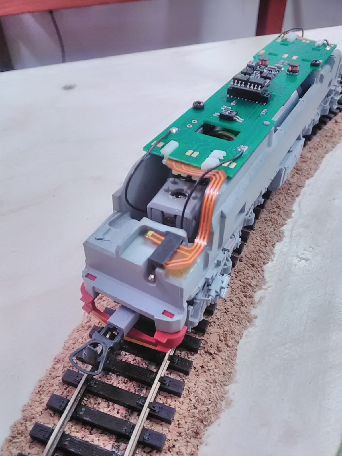

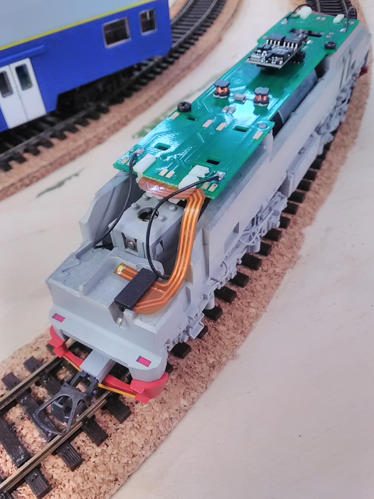

to look23. Můžu ti to doma odpoledne vyfotit. Už jsem koukal pod kapotu:) z té velké základní desky vedou jako by plastové tištěné spoje a na konci je jedna dioda červená a jedna bílá....
Teď sem si odpověděl sám. To vlastně nejde aby reflektor nesvítil když je tam jedna dioda.

Slíbené fotky s vnitřkem Sergeje.

Jirka1984 píše:Slíbené fotky s vnitřkem Sergeje.
Jak jsem psal výše, je to stejné jako před 10lety, jen žárovky nahradili ledkama. Kdo by chtěl oddělený reflektor, tak to musí překopat, nebo jít do PIKA.

V tom Sergeji je Plux22 a tohle provedení světel?! :evil:
To si snad dělají srandu.

Příspěvekod look23 » pát 06 srp, 2021 8:54 pm
Koukám, že je tam dekodér Plux16. Konektor sice Plux22, ale jinak k ničemu.

Příspěvekod HonzaM » sob 07 srp, 2021 7:47 am
look23 píše:Koukám, že je tam dekodér Plux16. Konektor sice Plux22, ale jinak k ničemu.
Možná je to zjednodušená verze lokomotivy do startsetu. Není neobvyklé že toto výrobci dělají.
