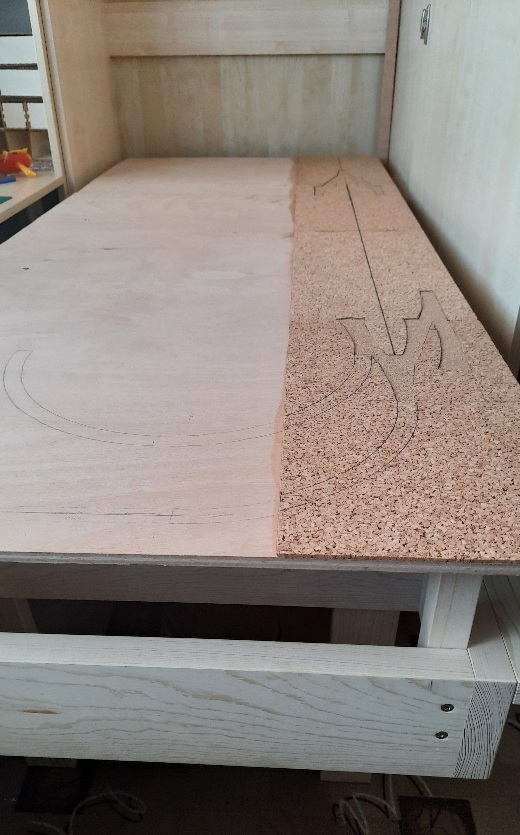

Základní deska je přidělaná nad rámem a ve volných chvílích (moc jich neni) lepim korek.
Ty jinak barevné kusy, je korek o 1mm tenčí, pro vyrovnání rozdílu mezi výhybkama FLM s podložím a kolejnicemi FLM bez podloží. Lepím to Herkulesem a zdá se, že to bude držet.
Pomalu si taky rozmýšlím, kde vyříznu do desky díru, abych se ke skrytému nádraží dostal i spodem a ne jen ze zadu. Zde se řídím pravidlem, třikrát mysli a jednou řež. Otvor musí být co největší, abych měl dostatečný přístup, ale na něco musím taky chytit budoucí krajinu. Také si musím rozmyslet, kam až použiji pro stoupání lokálky naříznutou základní desku a odkud už to nastavím jinou.

Příspěvekod Dan Buchtela » pát 18 čer, 2021 11:57 am
Ty nepočítáš s žádným terénem pod základní úroveň kolejí???

Příspěvekod Jirkátor » pát 18 čer, 2021 1:08 pm
Původně jsem počítal s potokem pod nádražím, ale v zájmu tuhosti celého celku se mi další díry do základní desky moc dělat nechce. I by mi to komplikovalo finalizaci rámu. Na druhou stranu, nikdy neříkej nikdy, nejdřív ale natahám tratě a pak domyslím terén.

Příspěvekod HonzaM » pon 21 čer, 2021 8:19 am
Potok pod nádražím mi v reálu nepřipadá pravděpodobný ten by při stavbě pravděpodobně odvedli. To spíš někde nějaké jezírko. Tuhosti desky by to myslím neublížilo, je-li robustní rám.

Příspěvekod Ivan » pon 21 čer, 2021 5:55 pm
Já jsem pro potok, tuhosti se neboj, jen je vhodné tam mít třeba jednu diagonalu. Já je doplňoval, protože se mi rám trochu kroutil (je nízký a hlavně ho neustále přenáším) a teď to drží hezky. Desku mám docela deravou.

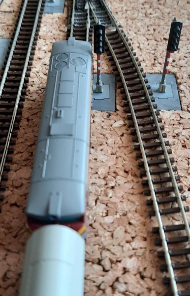

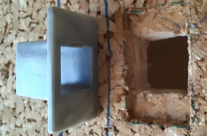

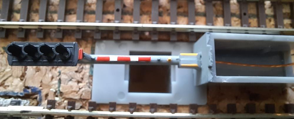

Tento týden jsem doma sám, tak jsem se pustil do dlabání děr na sokly pro návěstidla.
Je to hodně otravná práce a já si těch návěstidel vymyslel celkem dost. Je potřeba udělat otvor cca 1,5 x 1,5 cm, do kterého se pak zasune sokl pro návěstidlo s paticí.
Jelikož se opravdu necítím na sestavení nádherných návěstidel od JJ3D vyrobených 3D tiskem, tak jsem je koupil od pana Němečka. Jedná se sice o měřítko TT, ale v nabídce jsou i návěstidla se sníženou výškou, která se s trochou tolerance dají použít i v eNku. Víc rozumných možností v současnosti stejně asi není. Po domluvě (pan Němeček je velice ochotný člověk) mi zhotovil návěstidla s prázdnou paticí, do které se vejde návěstní driver MGP. Jinak do patice osazuje DPS s rezistory nebo dekodér Scom. Tato možnost se mi velmi líbí, jelikož v případě potřeby mám možnost odpojit konektory, kterými je návěstidlo spojeno s těmi sousedními, případně s návěstním dekodérem a celé ho jednoduše vytáhnout z kolejiště a pak ho zase osadit zpět. Časem plánuji koupit ještě nějaká do rezervy, pro případ poškození těch osazených - je to přece jenom plast a ulomit se to, při troše snahy, dá.
Návěstidlo vypadá takto:

Příspěvekod Jirkátor » čtv 24 čer, 2021 5:58 am
Jak se říká: "dvakrát měř a jednou řež", tak se zdá, že někdy i dvakrát je málo a jedno návěstidlo jsem úplně neodhadnul. Vlak sice kolem projede, ale vypadá to divně.
Tak jsem to musel kousek posunout a je to sice lepší, ale možná by to ještě o kousek chtělo.
Jen se bojím, aby to nebylo zase moc, protože vedle je flexi kolej a ta je jen volně položená a tak se to celé vlní jako had s bolavým břichem a těžko se to trefuje. Ještě na to dnes kouknu.
Koleje nejsou napevno, protože dělat tuhle truhlařinu mezi přilepenými kolejemi, jsem si opravdu netroufnul.
Naposledy upravil Jirkátor dne čtv 24 čer, 2021 8:45 am, celkově upraveno 1

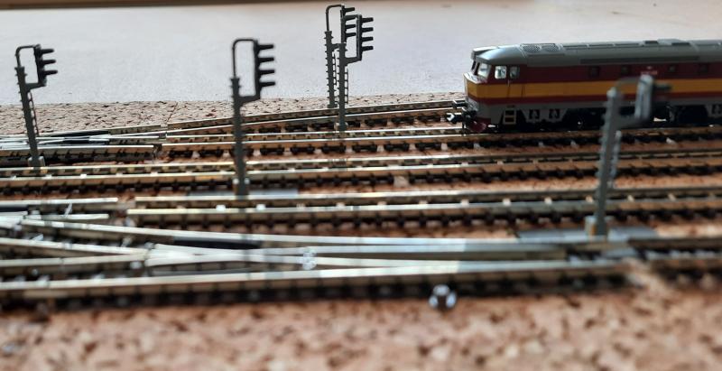

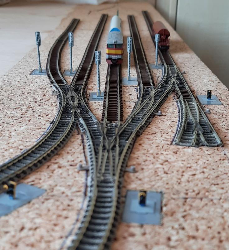

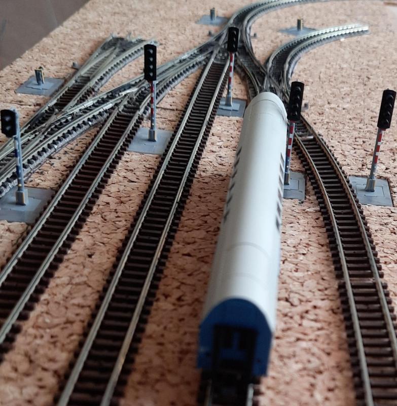

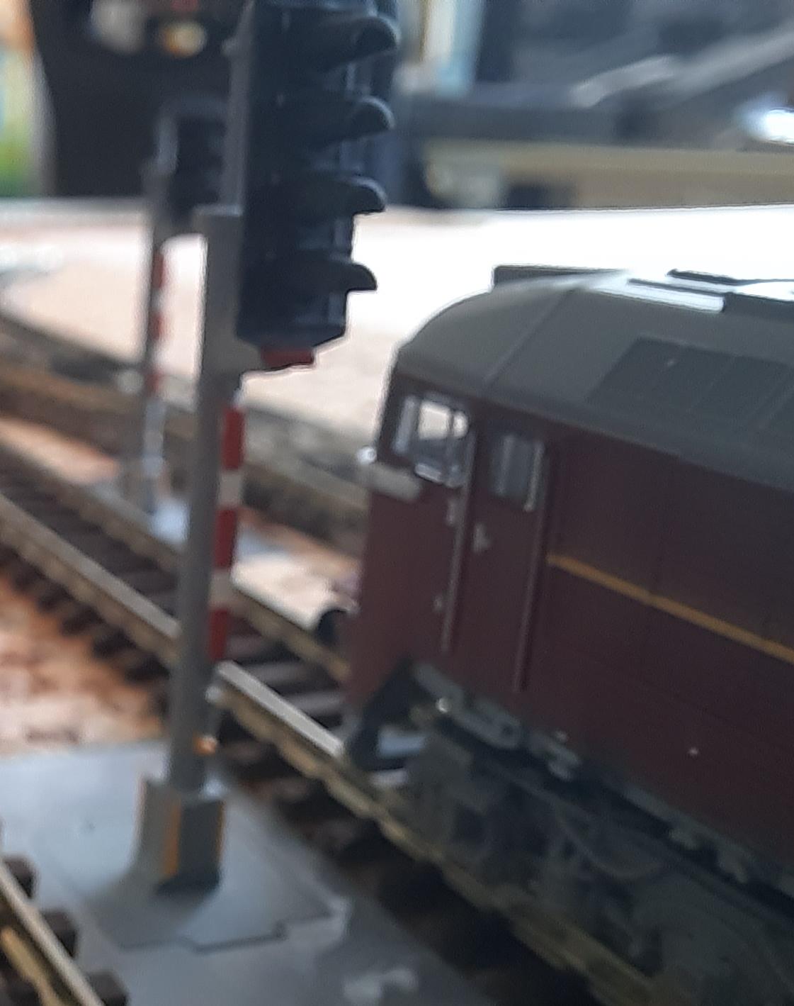

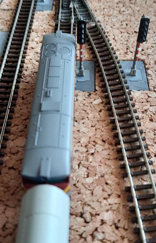

Příspěvekod Jirkátor » čtv 24 čer, 2021 6:03 am
Ještě pár fotek pro představu, jak vypadají ta návěstidla vzhledem k vlakům. Jsou sice trochu robusnější, než by měřítkově odpovídalo, ale oči mi z toho nekrvácí.

Příspěvekod kubrt » čtv 24 čer, 2021 7:57 pm
Návěstidla raději dál od námezníků .Provozuješ patra , tak tam by problém byl. To návěstidlo u angličanu je moc blízko , to umísti dál. Do odbočky by delší vozy měly problém.

Příspěvekod Jirkátor » čtv 24 čer, 2021 8:27 pm
kubrt píše:Návěstidla raději dál od námezníků .Provozuješ patra , tak tam by problém byl. To návěstidlo u angličanu je moc blízko , to umísti dál. Do odbočky by delší vozy měly problém.
Pomocí toho patráku jsem určoval polohu návěstidel. Projede všemi možnými jízdními cestami, aniž by o návěstidlo zavadil a stejně jsem je dal ještě o kus dál. Uvažoval jsem s tím, kudy jde střed vozu i jeho čelo.
