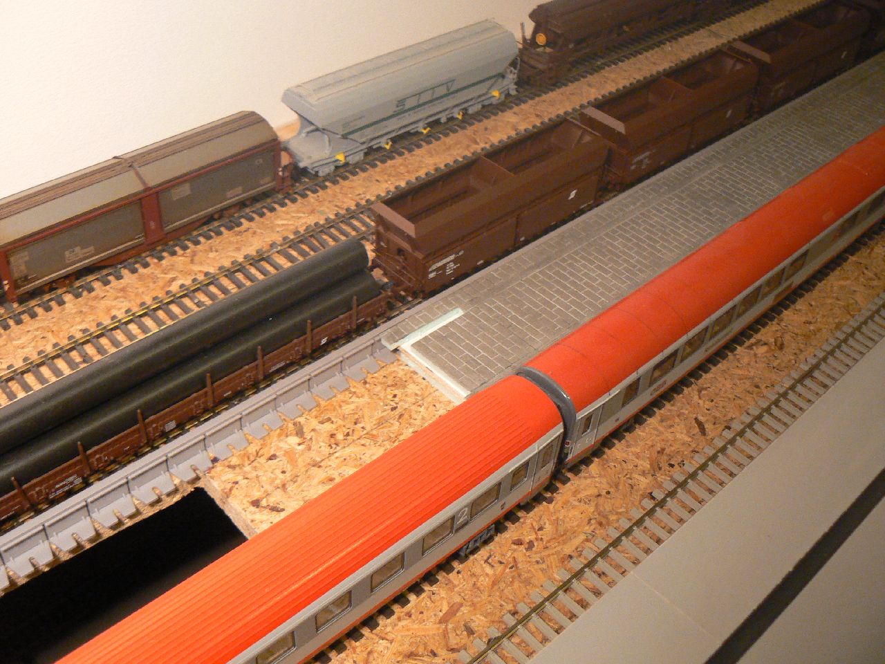

Re: Domácí kolejiště H0, Rakousko, epocha V., VI.
Příspěvekod Karel Zelenka » stř 07 říj, 2015 6:03 pm

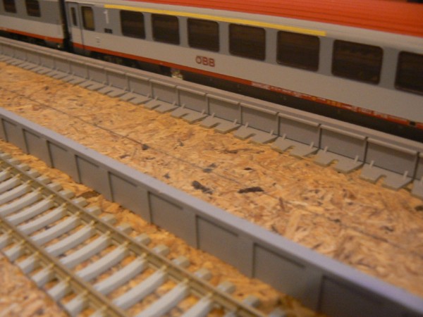

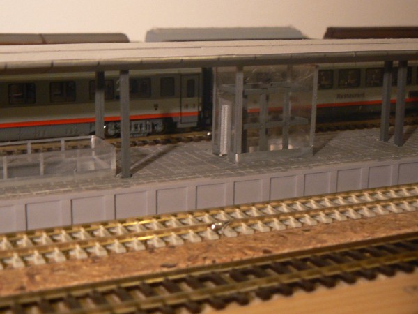

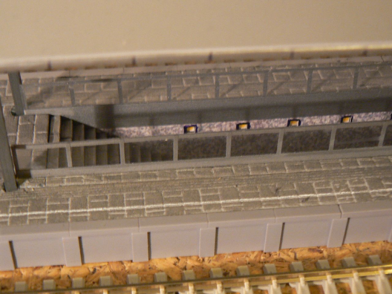

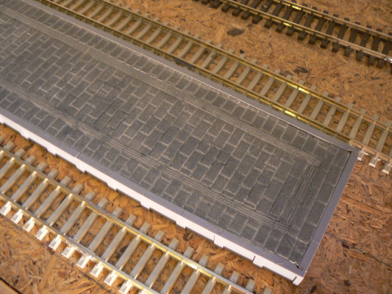

Dobrý den, znáte nějaké zámkové dlažby, které by se daly použít na moderní nástupiště? Něco jako na prvním obrázku. Auhagen dělá pouze klasická "Ička". Navíc je potřeba udělat vodící bezpečnostní linie pro nevidomé. Nic vhodného jsem nenašel. Zatím jsem udělal pokus se styrodurem. Není tam dlažba, ale velké dlaždice, které se také někdy používaji (Salzburg hbf.).

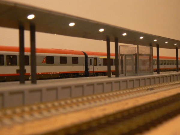

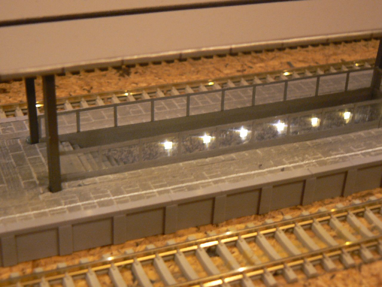

novinky na kolejišti

Příspěvekod miroslav lengyel » čtv 17 pro, 2015 8:00 am

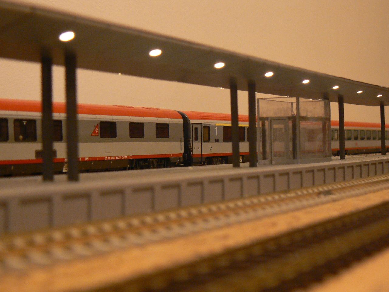

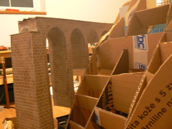

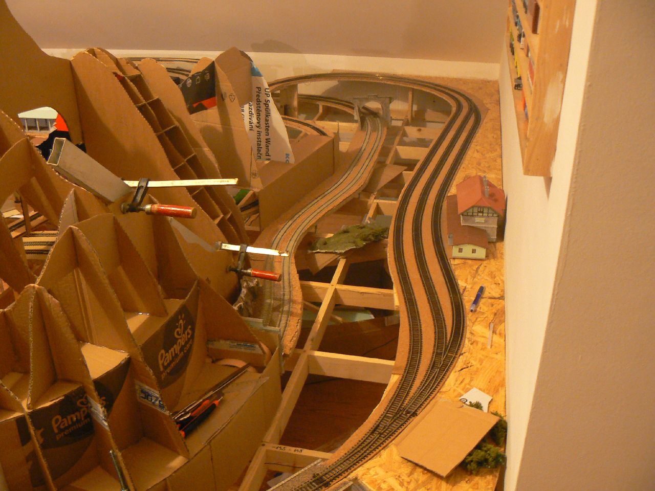

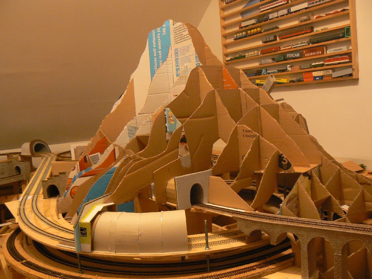

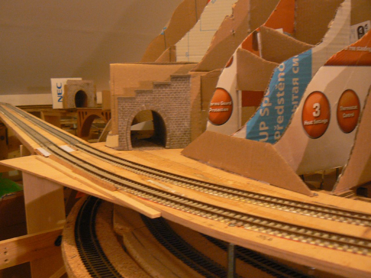

Začíná stavba krajiny
Příspěvekod miroslav lengyel » čtv 17 pro, 2015 8:10 am
Pomalu Karle nebo tady zase někoho postihnou deprese. :lol: Ale z kartónem se pracuje dobře,že? :D

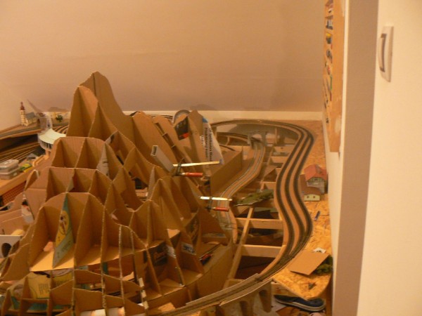

Příspěvekod Karel Zelenka » čtv 17 pro, 2015 8:11 am

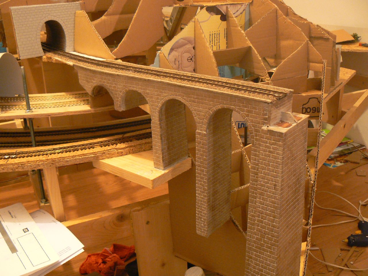

pokračování...
Příspěvekod Karel Zelenka » čtv 17 pro, 2015 10:53 am
miroslav lengyel píše:Pomalu Karle nebo tady zase někoho postihnou deprese. :lol: Ale z kartónem se pracuje dobře,že? :D
Z kartonu se staví velice dobře a je zadarmo. Navrch síťovina, pak sádrový tmel, skály už odlévám ze sádry.
