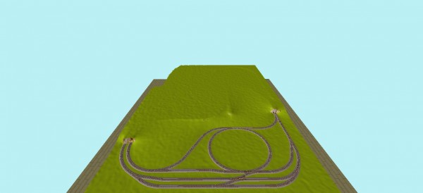

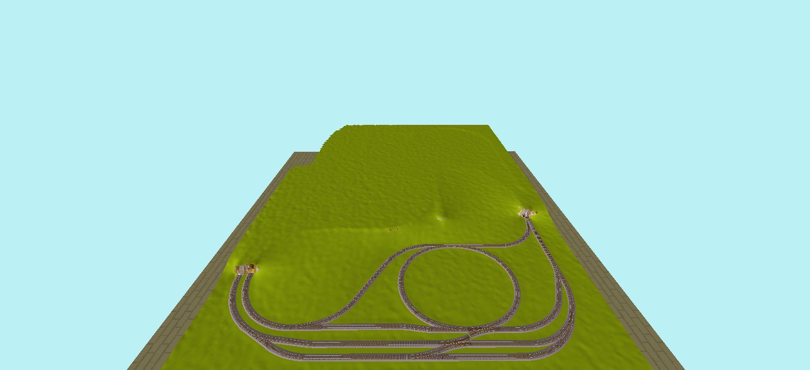

Každé kolejiště je tak trochu kompromis mezi původní ideou a maximem možného. Podařilo se mi vytvořit univerzální vratnou smyčku umožňující otočení vlaku z libovolného směru a SN umožňující odstavení 3 souprav při možnosti průjezdu dalšího vlaku. Ovšem cenou za to je zrušení úseku tratě s mostem. A prohodil jsem vedení hlavní a vedlejší tratě, protože namísto hlavní tratě je první část SN.
Kromě toho v původním návrhu vychází stoupání z odbočné do koncové stanice na 52 promile. Opravdu je to záměr?

A ještě varianta bez trojcestné výhybky v SN.

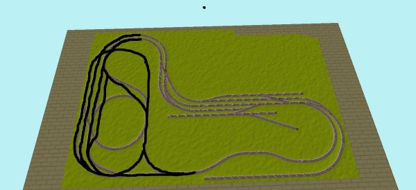

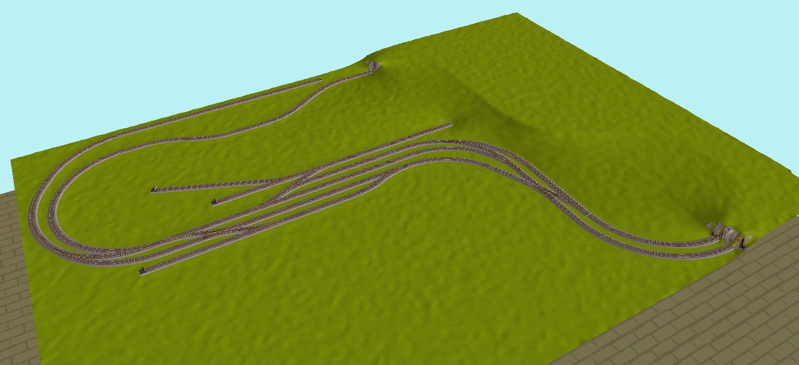

Navrhl jsem Ti kolejiště s vratnou smyčkou pro oba směry, s tím, že bys nepřišel o trať s mostem na rozdíl od lajbltova plánu a bez tobogánu. SN má 3 koleje, ale je to dle mého názoru velmi přijatelná varianta. Vadou na kráse je, že rozměr kolejiště má být 340x255 cm. Toto je 343x258 cm. Pokud rozhodují 3cm, tak plánek může rovnou letět do koše - což bych velmi nerad. Strávil jsem na tom celé dopoledne, nadával jsem jak špaček, že vratnou smyčku už nechci ani vidět, ani plánovat. :D :mrgreen:

Příspěvekod buddha.ms » čtv 26 bře, 2015 6:08 pm
Tak jsem zhotovil plánek, zmińovaný v předchozím příspěvku. Bohužel Demo neumožňuje uložit ani vytisknout kolejový plán. Pokud by to nějak zaujalo, zkusím po paměti vytvořit podobný plánek a pořadí kolejí Ti poslat.

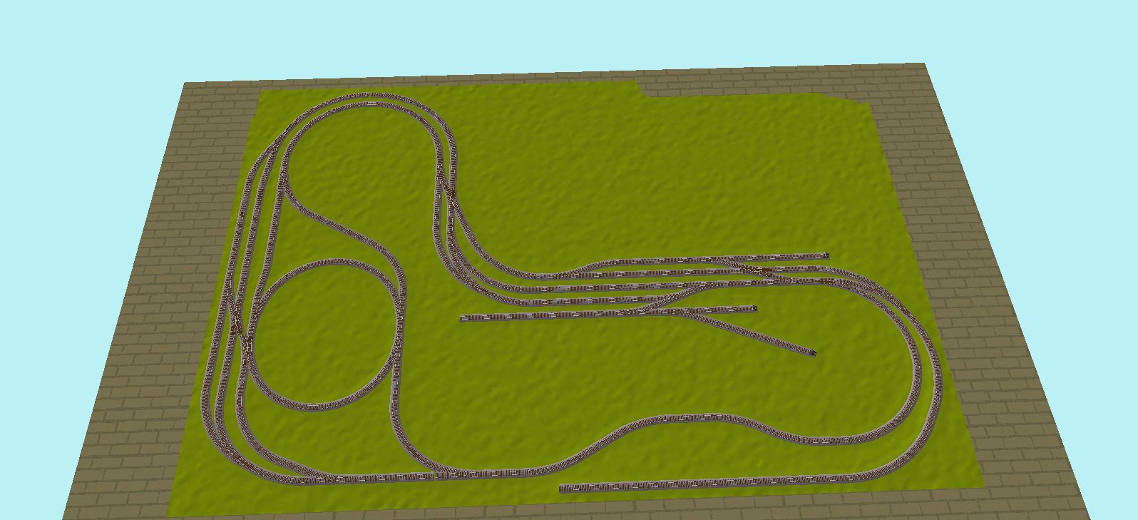

Pokračování

Přijde mi, že v druhém návrhu se přijde o užitnou délku kolejí v SN což není moc praktické pro odložení soupravy.

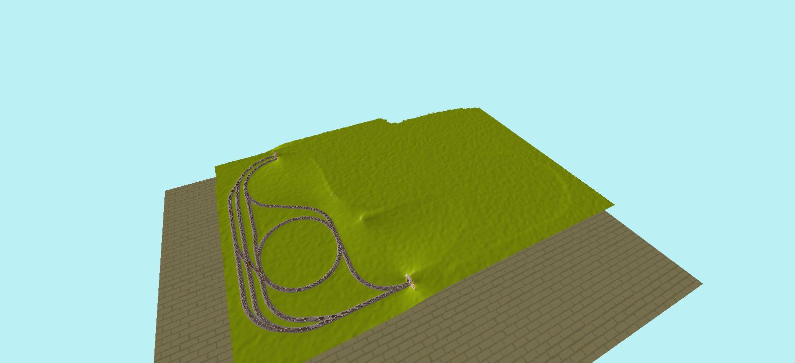

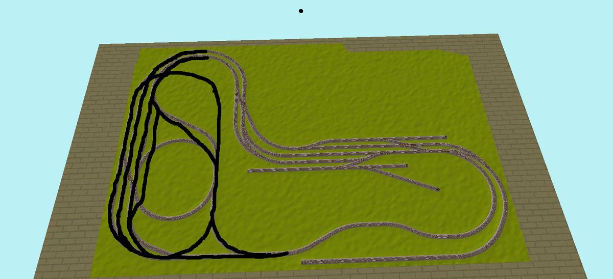

Příspěvekod milan ferdián » čtv 26 bře, 2015 7:38 pm
Re: HO kolejiště ve tvaru L 340cm x 255cm
Příspěvekod lajblt » čtv 26 bře, 2015 8:14 pm
2 buddha.ms: Ale takhle koncipovaná smyčka neumožňuje z jednoho směru odstavení souprav a poté jejich otočení (při vjezdu od mostu) a při vjezdu spodem jsou koleje SN také krátké na to, aby souprava mohla zastavit a poté se ještě otočit. Jaké jsou užitečné délky kolejí v SN?
Jak jsem psal, je to o kompromisech - buď most, ale pak bez reálně použitelné smyčky nebo použitelná smyčka ale bez mostu.
2 Milan: Ten triangl se tam bohužel takhle nevejde ani s R2. :(
