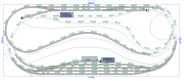

Kolejiště H0 3,4m x 1,4m
Re: Kolejiště H0 3,4m x 1,4m
Příspěvekod lajblt » pon 30 bře, 2015 10:07 am
No, ono je to docela těžké na tomhle rozměru... Vjezdová návěstidla nejsou semafory na křižovatce a proto nestojí hned u krajní výhybky. Takže vjezdová na "hlavní trati" (ta se skryťákem) by stála až "za tunelem". Tudíž je možné je vynechat. No a vjezdové návěstidlo z vedlejší tratě by stálo prakticky až v horní stanici. Když si odpustím přepočet 100 metrů/87 = 1,15 metru a budu trochu střízlivější vzhledem k rozměrům kolejiště, vychází vjezdové návěstidlo do spodní stanice tak někam na úroveň pravého tunelového portálu. A někde zhruba v jeho úrovni by bylo i vjezdové návěstidlo do horní stanice. :) Tomu by se tam ovšem nevešla předvěst (ve skutečnosti stojí minimálně 400 metrů před návěstidlem). I v modelu by se nemělo stát, že vlak bude delší než úsek mezi předvěstí a návěstidlem. To pak vypadá opravdu divně.
Pokud by to mělo aspoň trochu odpovídat realitě, musela by návěstidla být vzájemně závislá, kdy každé je předvěstí následujícího, protože na předvěsti tu fakt není místo. Ale to by ve spodní stanici musela být na pravém zhlaví minimálně třísvětlová odjezdová návěstidla (žlutá-zelená-červená) vázaná na vjezdové návěstidlo horní stanice. Vjezdové návěstidlo z vedlejší tratě by vzhledem k absenci odjezdových návěstidel v horní stanici mělo u výhybky odbočky aspoň tabulku s křížem a dovolená traťová rychlost by byla někde kolem 30-40 km/h...
A co bych do spodní stanice vůbec nedával, jsou věžová stavědla na zhlavích a už vůbec ne ostrovní nástupiště...

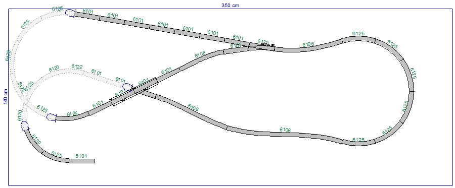

Hlavně mi jde o to, když budu jezdit s dětmi, aby se mi nesrážely vlaky, když nebude postavená vlaková cesta. Tedy řešit to ABC modulem zastavení před vjezdem do stanice ... A k tomu navázané návěstidlo.

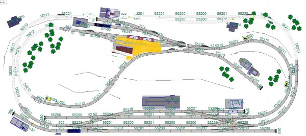

Příspěvekod hlavacon » pon 30 bře, 2015 2:20 pm

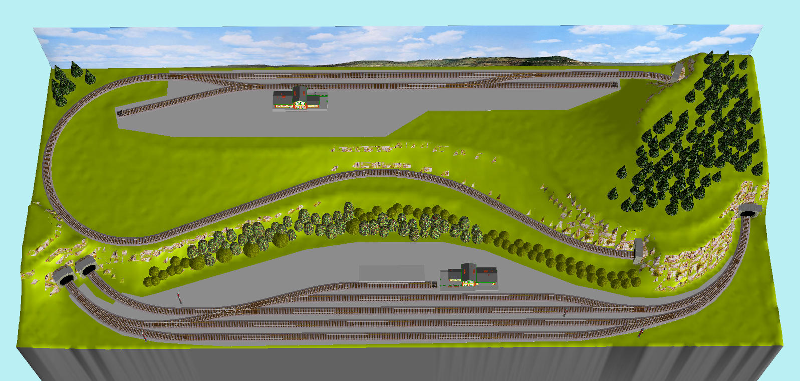

Pokus o drobné úpravy ...

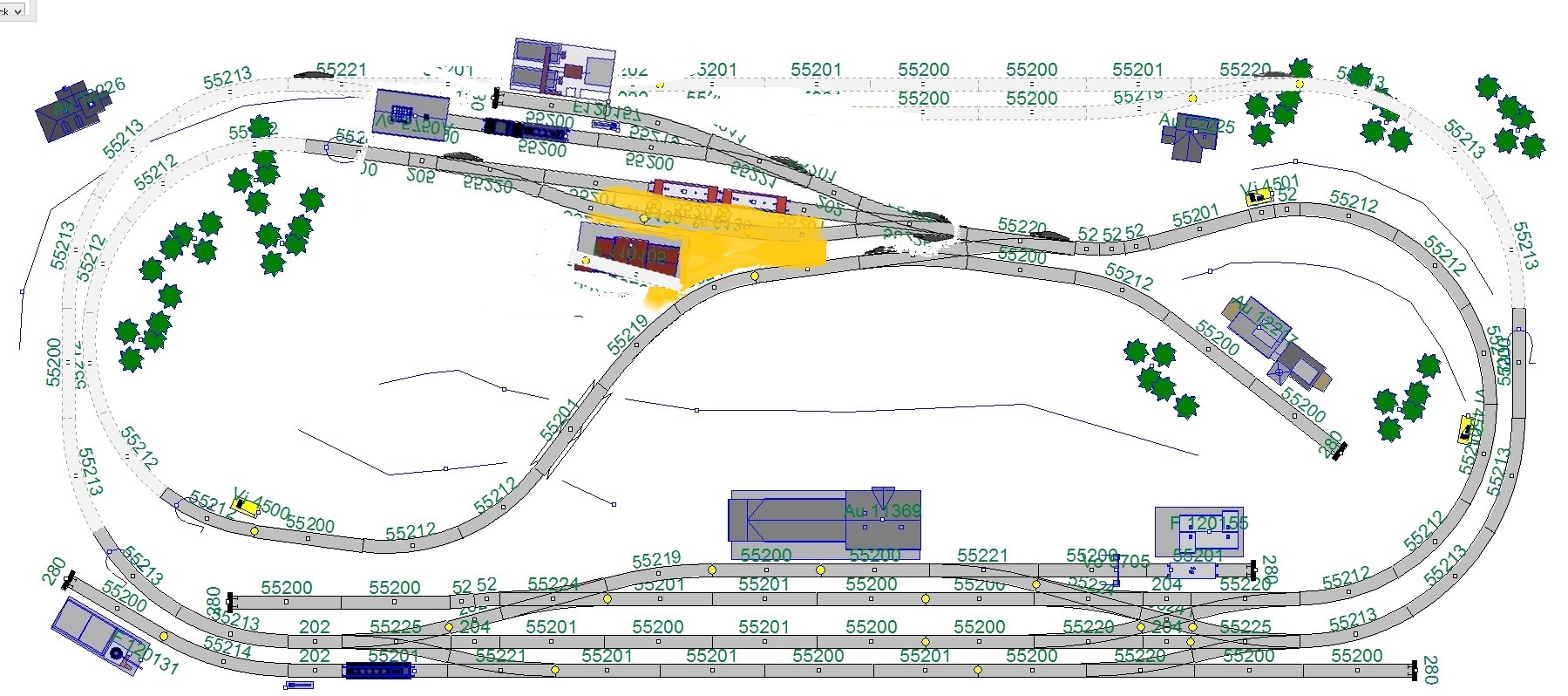

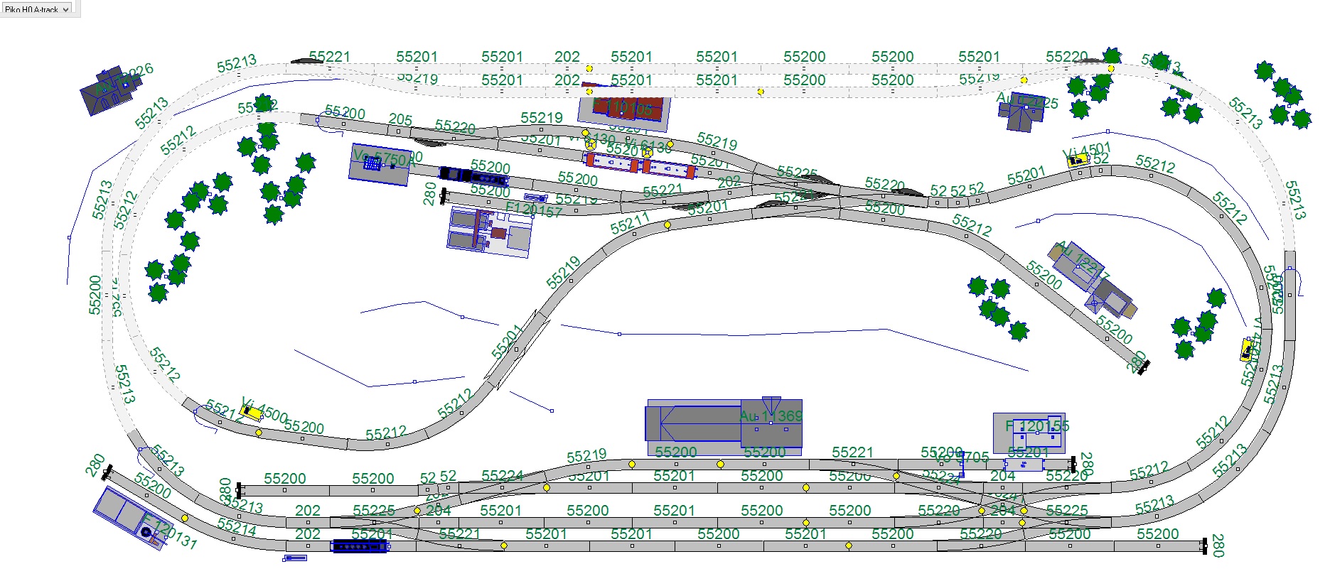

Příspěvekod hlavacon » pon 30 bře, 2015 3:09 pm
A co se provozu týče ...
Na horní nádraží bude jezdit lokálka ... 810 nebo 714 s 1 blm. Evt. tam křižovat s manipulákem, který pojede s 2 eanos do pily.
Na dolním nádraží pak osobák brejlovec + 2-3 ypsilonky, evt. barča s dvojpatrákem a ypsilonka (2. třída se služebním oddílem). A nějaký ten nákladní vlak Čmelák + eanosky z pily, nebo náklad uhlí ....
Ikdyž mám i "raketu" tedy RN se spěšninama ... :D
Příspěvekod Michal Vaniš » pon 30 bře, 2015 4:00 pm
Ahoj.

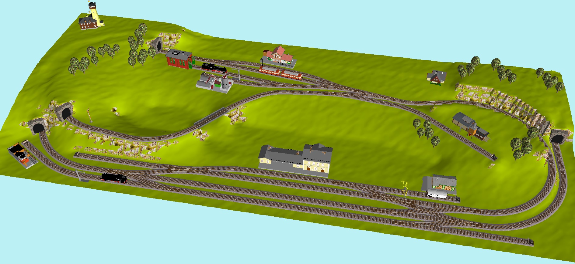

S tou horní stanicí mne napadlo jí udělat jako zjednodušenou odbočnou s "ostrovním" umístěním budovy nádraží a nástupišť (označeny žlutě). Existuje pár stanic do V, takže by pak tvůj vlak obsloužil jednu trať, vjel do tunelu (kde by důvodu "oběhu" vozidel obsloužil imaginární triangl tratí) a vrátil by se přes druhou trať.
Jo a samotný nádraží jsem otočil o 180 stupňů horizontálně.Lidé(vozidla) by musely ale zřejmě odcházet/odjíždět od nádraží před tunelem okolo remízy do SZ rohu :|
...a nebo parkovišťátko na trojcestnou vpravo /nebo nad remízou a pouze přechod pro pěší :wink:
Edit: omylem přetřena i kolej č.2 v nádraží, ta samozřejmě zůstává...

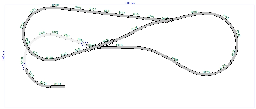

Příspěvekod miroslav lengyel » pon 30 bře, 2015 4:59 pm
A co to trasování udělat nějak takhle?Vedlejší trať začíná v odbočné stanici vlevo,mizí v tunelu,dále pokračuje pod mostem,kde začne stoupat do horního nádraží.Za ním pak pokračuje trať dále do tunelu nebo je viditelná a vrací se přes most zpět-vratná smyčka.Je to jen v rychlosti ale stoupání od tunelu pod mostem k výhybce vychází 2.5 %,což je sjízdné v pohodě.Nevím co máš za kolejivo,já to samozřejmě kreslil v FLM. :D Mohlo by být i vjezdová návěstidlo do odbočné stanice,umístěné někde pod mostem před tunelem. :lol:
Příspěvekod buddha.ms » pon 30 bře, 2015 5:03 pm
V prvním příspěvku autor vlákna píše, že má Piko A-Gleis. Jinak tohle se mi zdá 100% lepší, než autorův návrh. Taky si jdu hrát ve WT s tímhle kolejištěm.

Stejně děkuji i za to druhé trasování ... To byla druhá z variant ... :-) Vždyť je to předělávka Milanova "Rozmarýnku", jen s tímže jsem vypustil to prostřední patro. Proto horní nádraží mělo být původně jako koncové ....

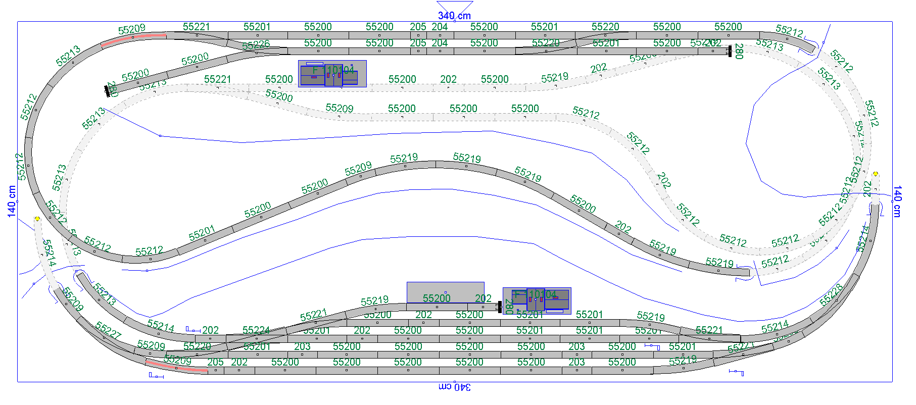

Příspěvekod lajblt » úte 31 bře, 2015 11:59 am
Jsem to nevydržel a zase jsem si hrál. :) Piko A-Gleis, na lokálce je provoz hezky kolem dokola přes smyčku. SN pro hlavní trať ještě není hotové, je to jen takový nápad. Max. stoupání na lokálce je 40 promile, min. poloměr R2.
