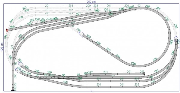

Dolná stanica
Prehodil by som výhybku manipulačnej koľaje na druhú stranu a dal oblúkovú výhybku.
Koncová stanica
Manipulačnú by som viedol rovnobežné s okrajom panelu, pričom by zo strany vonkajšej bola polokulisa ( rozpolená stavebnica), resp. kulisa továrne, skladu. Zo vnútornej voľna skládka a malá staničná budova. Viac výhybiek a koľaji už nepotrebuješ. Pokiaľ chceš konkretný námet takejto stanice, môžem dodať.
Čo sa týka dopravných situácii a prevádzky, námetov je dosť. Teda pokiaľ nebudeš chcieť rýchlik a dlhé nákladne vlaky.

Klidně bych ponechal tu stanici jako odbočnou. Určitě by to udělalo provoz na kolešti pestřejší. Můžou tam vlaky na sebe čekat eventuelně obracet a jezdit jenom spodní nádr. koncové nádr. a jenom dolní patro. Ten původní návrh nebyl špatný a nebo to udělat jako MF. To můj názor. Ještě doladit tu koncovou stanici. vleč atd.

Mne by zajimalo, do jake doby hodla to kolejiste zasadit? Co tam chce provozovat za vlaky? Jinak, jak tady bylo jiz receno, jsou zbytecne dlouhe koleje v koncove stanici. Jinak bych nechal tu spodni stanici jako odbocnou, akorat ten dvoukolejny tunel bych zmenil na dva jednokolejne tubusy, jak to ma Milan v planku. A samozrejme tam chybi nejaka ta vlecka a taky zazemi pro lokomotivy, atd .. :wink:

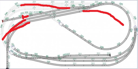

Provedl jsem úpravy.

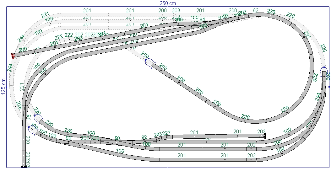

Příspěvekod jirmicz » sob 18 říj, 2014 8:45 am
ještě vyladit tu koncovou stanici. koleje jsou moc blízko těm portálům. třeba takto

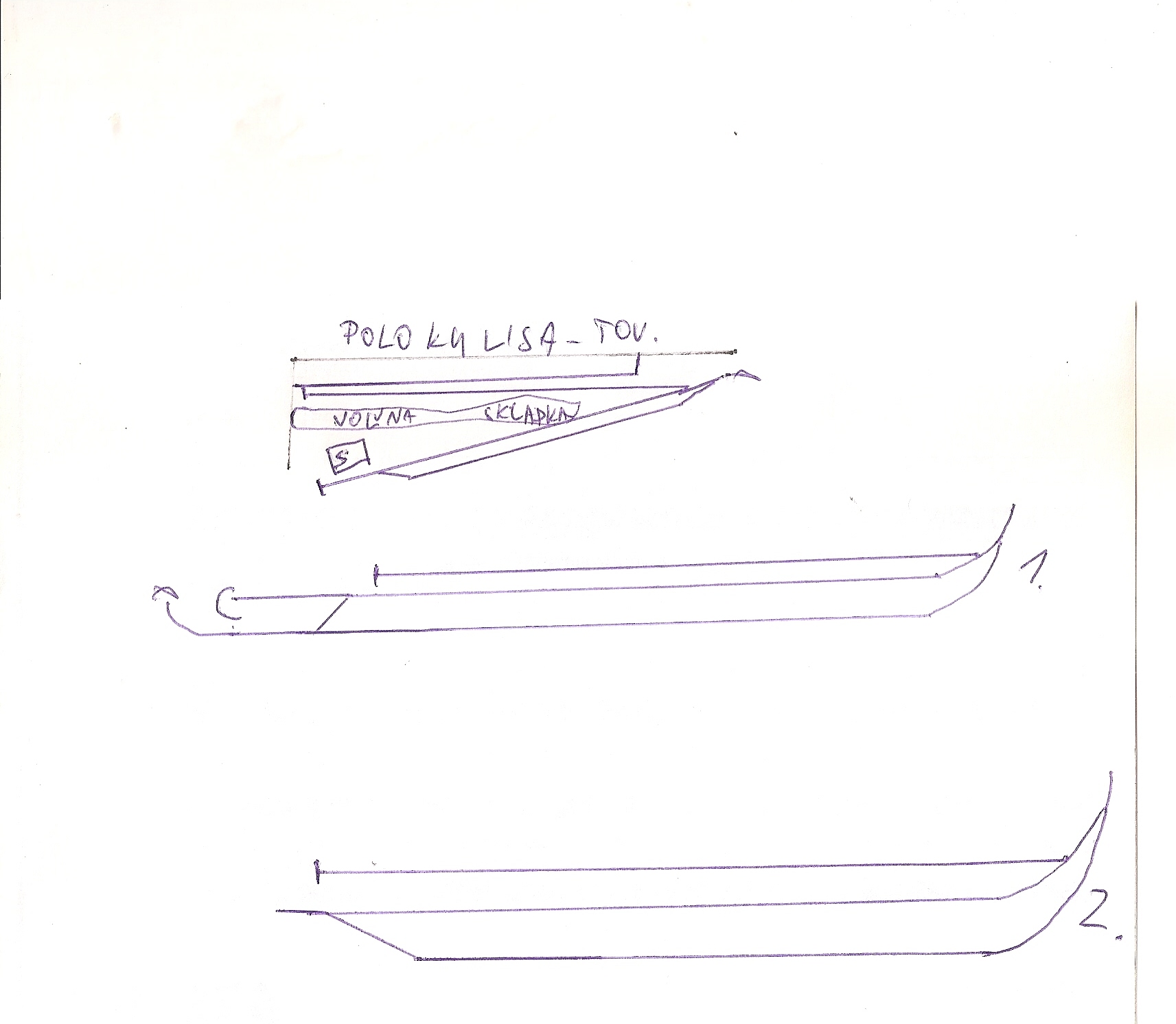

Ľaďa - pridávanie koľaji je k ničomu. Tu máš návrhy staníc, ktoré ti ako tak vyjdu.
1. Stanica s odsunom osi a pripojením vedľajšej trate. Ja osobne by som ju nerobil z dôvodov presného vymeriavania tunelových portálov a pod. Komplikovaná práca.
2. Stanica priebežná, najvhodnejší typ, odbočka do hornej stanice v tunelu.
Horná stanica - v podstate vlečka do fabriky.
To je tak všetko čo sa dá zmysluplne urobiť v H0. Pokiaľ by si chcel ešte jednu koľaj manipulačnú, tak ju viesť z trate, ale myslím, že koľaji máš tam dosť.
Ďalšia možnosť je urobiť namiesto dolnej stanice iba odbočku poprípade so zastávkou alebo iba zastávku a vlastná odbočka z tunelu. Dolná trať nie je rychlíkova, je to významnejšia lokálka, horná trať je podružná lokálka ako napr. Smržovka - Jos. Dul. Popis prevádzky, vozidla atď. tí v prípade záujmu môžem dopísať v ktorej koľvek epoche..
