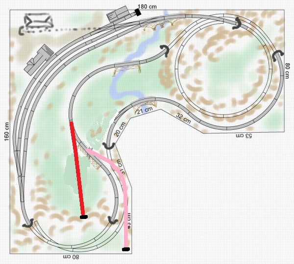

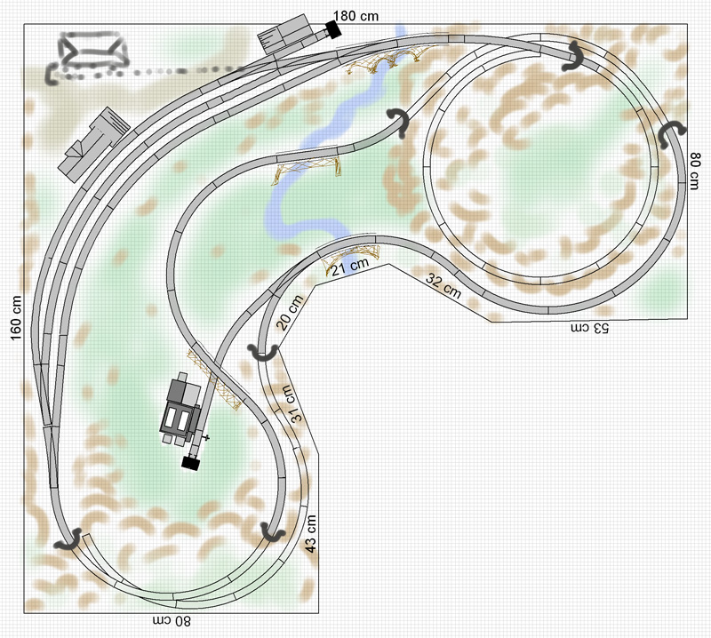

Jde o to, že na rozdíl od modulů u pevných kolejišť můžeš jít do více pater, a při dobře udělané krajině tam můžeš schovat více tratí a bude to vypadat dobře.
pcipov píše:Dĺžka šírej trate je približne 2,5 metra, čo je celkom dobrý kompromis. Opakujem - na týchto rozmeroch. Stanica má vyše metra a celé koľajisko v strede celkom 2,6 metra!
Tady na tomto návrhu je na stejné ploše jako máš ty 4 metry viditelné širé tratě a v nádraží maj dopravní koleje 1,1 a 1,3 metru. Pro "romantiky" sledující radši jízdu po trati a dobré krajináře by to mohlo být zajímavý...

Příspěvekod GrimpoCZ » pon 18 srp, 2014 5:56 pm
Chameleone moc pěkné . Fakt se mi to líbí. Nemohl bys nahodit skryťák? Docela mě to zaujalo a nasadil si mi brouka do hlavy a s laskavým svolením bych do tohoto možná šel. 8)

GrimpoCZ píše:Chameleone moc pěkné . Fakt se mi to líbí. Nemohl bys nahodit skryťák? Docela mě to zaujalo a nasadil si mi brouka do hlavy a s laskavým svolením bych do tohoto možná šel. 8)
OK, není problém, zítra ho sem šoupnu :wink: jinak na autorství si fakt nepotrpím :D dělej jak chceš, ale ne, že pak na mě budeš nadávat :) Ještě to ale bude chtít doladit, spíchl jsem to jen tak narychlo...

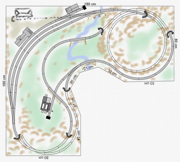

Chameleonův návrh je fajn, ale kdyby si odpustil most přes koleje vlečky a raději vlečku napojil na střední trať byl by ještě hezčí.
Příspěvky: 2617
Re: Nové Elko 1800x1600 - dva návrhy
Příspěvekod chameleon » úte 19 srp, 2014 3:56 pm
Michal Šuhajda píše:Chameleonův návrh je fajn, ale kdyby si odpustil most přes koleje vlečky a raději vlečku napojil na střední trať byl by ještě hezčí.
no jo, to ale pak nemáme nikde trať pod mostem :twisted: :twisted: původně jsem tam chtěl ještě vecpat odbočku v údolí, aby byl provoz ještě pestřejší :wink:
Samozřejmě tvá úprava je výtečná, i krajinově tam už nebude kráter v místě vlečky :wink:

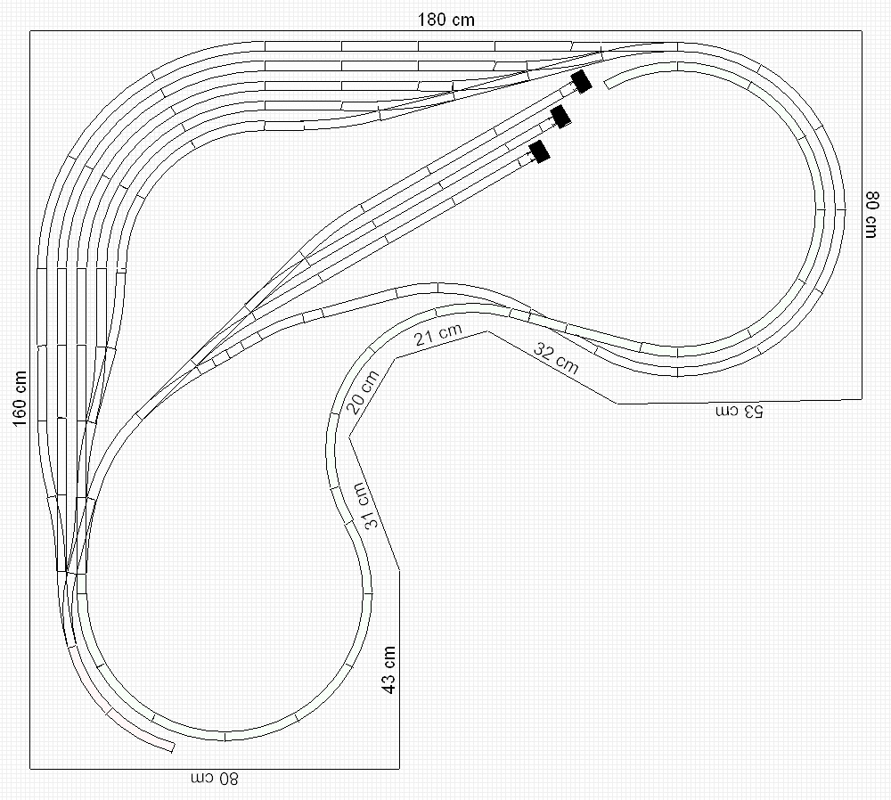

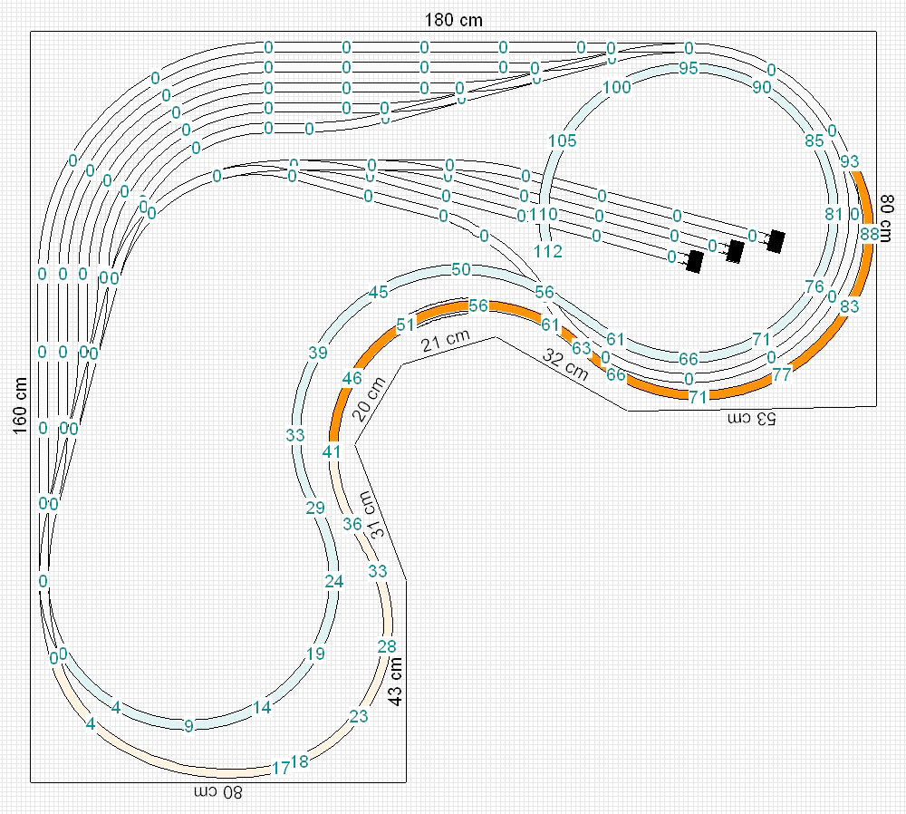

GrimpoCZ píše:Nemohl bys nahodit skryťák?
Představoval jsem si ho nějak takhle, ale je ještě třeba upravit, z krajních 2 kolejí vlevo se nedá dostat na zelenou trať.. a krátit je vložením spojek se mi nechce, tak to ještě promyslím :wink:

Příspěvekod milan ferdián » úte 19 srp, 2014 5:22 pm
Jiří má drobnou ale zasádní chybu ve skryťáku,když srovnám s plánkem viditelným :wink: .

Příspěvekod milan ferdián » úte 19 srp, 2014 6:02 pm
chameleon píše:
milan ferdián píše:Jiří má drobnou ale zasádní chybu ve skryťáku,když srovnám s plánkem viditelným :wink: .
no možné to rozhodně je :) a ani bych se nedivil, měl jsem na to jen 30minut :wink: Tak já na to zítra mrknu.
Stačí mrknout na spodní výjezd smyčky. :wink:
Celé je to nějaké divné :lol: .

Příspěvekod chameleon » stř 20 srp, 2014 3:17 pm
milan ferdián píše:Stačí mrknout na spodní výjezd smyčky. :wink:
teda tam je ale málo místa...teď tam bude trošku omezení na vjezdu/výjezdu, ale nějak mi to dnes nepálí... :oops:
Příspěvekod chameleon » stř 20 srp, 2014 3:26 pm
kurnik já zapomněl na tu řeku, takže ta modrá skrytá musí jít ještě dál od toho oranžovýho mostu... :x

pcipov píše:Chameleon:
Ešte raz, lebo si mi neodpovedal. Aké máš klesanie v tej 310mm špirále? Mne tam vychádza skoro 4% a to je už strašne moc.
4% je hodně, to je pravda. Pokud ale budeš jezdit v soupravě se 3 vagóny s dobrou lokomotivou, tak jestli potřebuješ ve spirále hodně stoupat, tak to asi můžeš použít..
Já tam zadal ve WT 3%. (Ale v reálu bych dal asi ještě míň - já si vždy stavěl menší kolejiště jen s motorovým provozem, neplánoval elektriky se zdviženými sběrači, a tedy občas jsem i šel malinko pod nem102, což ti ale samozřejmě nedoporučuju :wink: )
R310 = obvod 2πr = cca 2metry
nem102 45mm + 4mm kolej s pražci + 8mm nosná překližka = 57mm potřeba stoupání
(já bych šel do pevnějšího tenčího materiálu, třeba 4mm dibondu apod)
tj. při 3cm/m i méně se to dá dobře zvládnout
Samozřejmě na 2 metrový nákladní vlaky bez přípřeže můžeš asi zapomenout, ale prostě holt nemáš na kolejiště dostatečný prostor, proto tě čeká spousta kompromisů... :wink:
