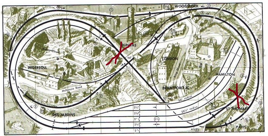

Četl jsem popis k tomu modulu a tam píšou, že oddělená část tratě musí být delší, než nejdelší souprava.
Na obrázku kolejiště jsou ty vracečky strašně krátké, což by asi nešlo.
Nebo mohu přerušit delší část tratě, třeba jako na obrázku? (2 křížky)

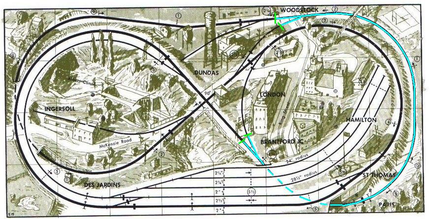

Moc ten návrh neznám, podle značek je k němu někde nějakej popis, ale na první pohled bych použil vratku zhruba takhle.
Úsek s vratkou je modře, čtyři místa kde je řezáno jsou zeleně
(ty dvě výhybky jsou zahrnuté ve vratkové části)

Jinak s tím modulem vratné smyčky stačí jen propojit koleje před a za rozpojením a mělo by to fungovat samo?
Jediná věc, co nevím, je hodnota max. proudu pro přepnutí polarity 3,2A - v současnosti používám "centrálu" ze startsetu, kde píšou max. výstupní proud 1A.
Znamená to tedy, že s tím bude problém?

Příspěvekod fulda » ned 23 bře, 2014 8:14 pm
Co to je za startset? Jsem myslel, že rokácké 2A jsou nejmenší co se dělá.
Jinak ano - jen se to zapojí a ono to funguje.
Obecně - pro eNko používám spíš tu větší citlivost (menší proud) 2.2A
Další v řadě by byla citlivost 1,6 nebo 1,5A a to se mi zdá už dost málo.

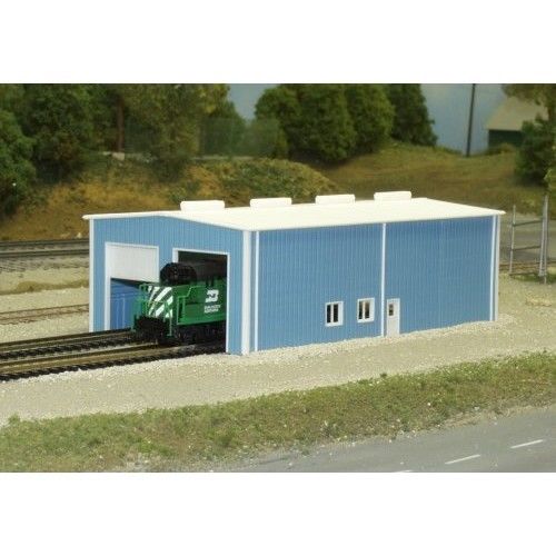

Pánové, potřeboval bych pomoc - hledám halu pro 2 lokomotivy v podobném vzhledu jako na obrázku.
Jen pro informaci - ideální je min. délka 18cm kvůli délce lokomotiv.
Viděli jste něco takového (eventuleně pouze pro 1 loko) někde u nás v nabídce? Případně i po EU.
V USA se to vyskytuje, ale jednak poštovné na to je min. stejné jako cena a co je hlavní, nechci čekat půl roku, než se Česká pošta rozhoupe a pošle balík na posledních 200km cesty.

Příspěvekod Jiri Dvoracek » pon 21 dub, 2014 8:47 pm
Nejlepsi bude oslovit nekoho, kdo stavi stavby na zakazku. :wink: Mozna to bude i levnejsi a nebo nekoho, kdo ma laser :wink:
A nebo tohle: http://www.ebay.co.uk/itm/Smart-Models- ... 2c802a6868
