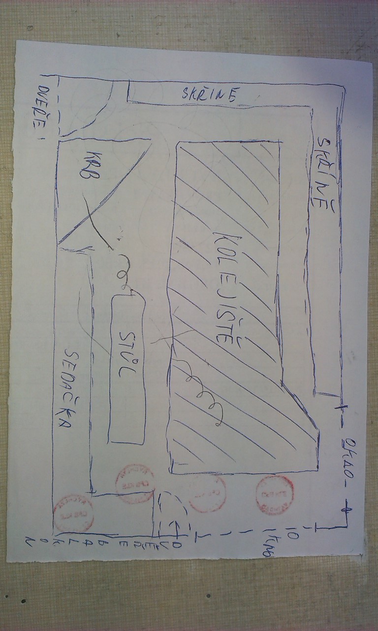

Příspěvekod Triplseven » pon 04 lis, 2013 11:37 am
Přikládám na rychlo sesmoleny plánek místnosti a umístění kolejiště.

Příspěvekod milan ferdián » pon 04 lis, 2013 11:49 am
Koukám,ty máš samostatnou místnost.Ono jde o to jestli kolejiště se bude rozebírat jen při malování a nedej dalších tragédií nebo se bude pravidelně skládat po každé prezentační jízdě. :wink:

Příspěvekod Triplseven » pon 04 lis, 2013 12:01 pm
Místnost je nově zrekonstruovaná. Rozebírání chci pro případ nouze. Ještě záleží na výslednem plánu kde bude rozumné provádět řezy. Radši bych to měl na tři díli ale přežijí i dva dili.

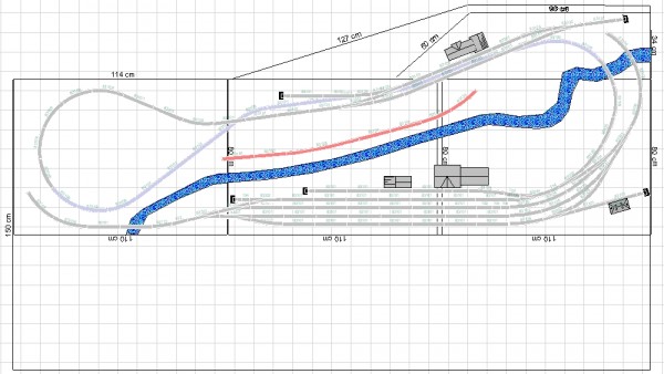

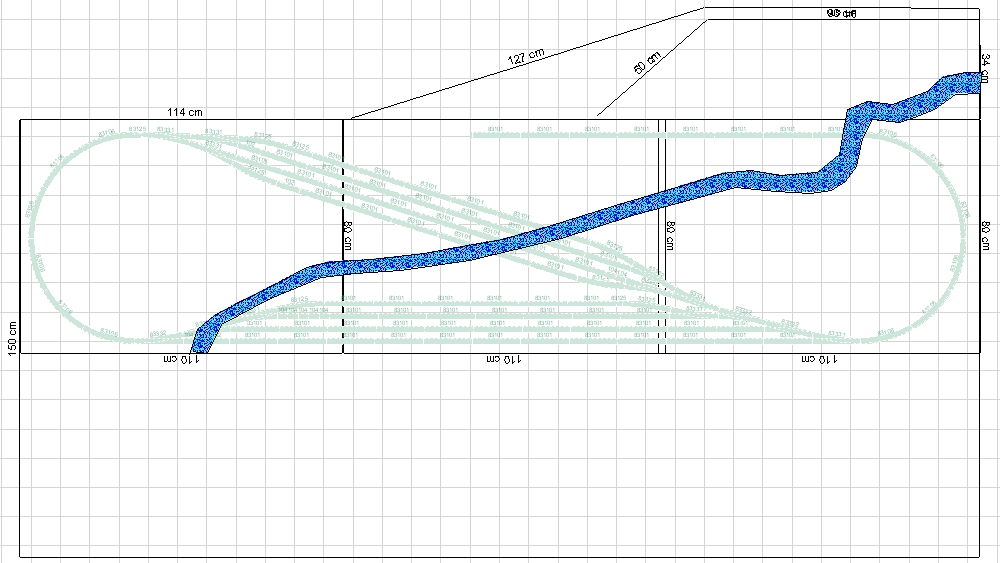

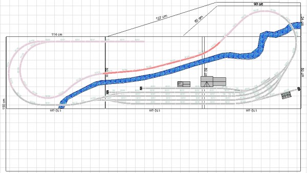

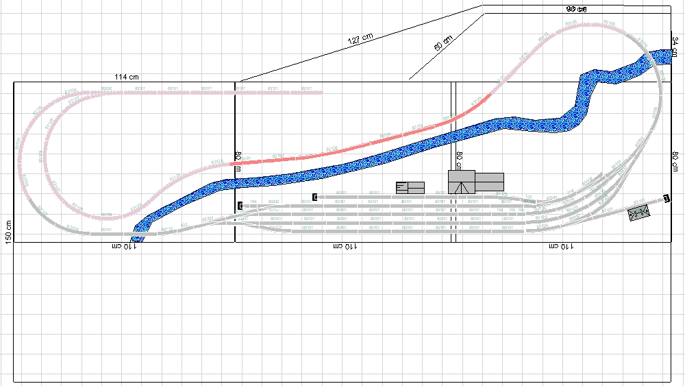

Příspěvekod Triplseven » úte 05 lis, 2013 9:33 pm
Tak jsem zkusil načrtnou plánek dle předlohy chameleona. Jen nevím jak jsem vložit 3D obrazek z wintracku.
Snažil jsem se tam zakomponovat jak trať stoupá udolím na vrch, teď mě napadlo že ani nemusela stoupat, mohla jen projet chlumem.
Budu rád za každe rady, připomínky upravy.
Děkuji Triplseven

Příspěvekod Tomas.Brezina » úte 05 lis, 2013 9:52 pm
Triplseven píše:Tak jsem zkusil načrtnou plánek dle předlohy chameleona. Jen nevím jak jsem vložit 3D obrazek z wintracku.
Děkuji Triplseven
Ahoj, moc se v tom nevyznám, ale není škoda, že lokálka je připojena pouze k jedné dopravní koleji na takto velkém nádraží? Jinak přeji mnoho úspěchů při plánování... Já už maluju přes rok a půl a konce nevidím :lol:

Příspěvekod Triplseven » stř 06 lis, 2013 4:55 am
A kurňa, upravím to.

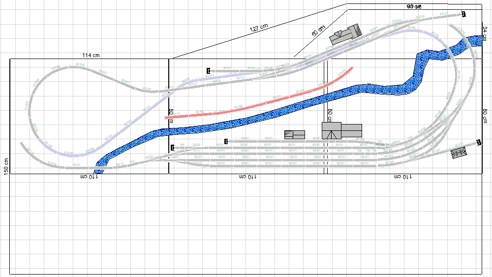

Příspěvekod Triplseven » čtv 07 lis, 2013 11:49 am
Tak jsem to upravil aby lokal byla napojená na celé nadraží.

Příspěvekod wendycrx » pon 11 lis, 2013 9:50 pm
Triplseven píše:Tak jsem to upravil aby lokal byla napojená na celé nadraží.
No než takto,to bych raději volil vexl někde v tunelu ( jakoby odbočka na trati ) nebo dát 2x obloukovou za výjezd z tunelu a bylo by to dobrý..
Na tvém daném prostoru by se ale hlavní stanice dala vykouzlit jinak,dle mě o dost lépe,resp.zajímavěji.Ale bude to tvé kolejiště a člověk by to tak měl brát,mít svou představu a té se +- řídit.Rada je OK doporučení také,ale určitě si to udělej tak,aby ty sám jsi byl spokojen..

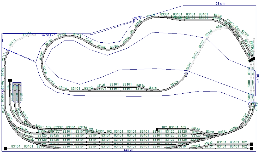

Příspěvekod Jiri Dvoracek » pon 11 lis, 2013 11:04 pm
Mne osobne se nejvice libi varianta od Chameleona :wink:

Příspěvekod Triplseven » úte 12 lis, 2013 8:37 am
Jo určitě od chameleona je to krasný návrh. Vzal jsem z něj hlavní nadraží. A pak jsem zkoušel tu lokálku natáhnout tak aby mohla někde projižďet v údolí chlumu.Ale jak říkám, rád si nechám poradit a klidně přivítán dalš planky. Pač tu je mnoho odborníků než jsem ja na tuto problematiku.

Příspěvekod chameleon » úte 12 lis, 2013 11:50 am
Jiri Dvoracek píše:Mne osobne se nejvice libi varianta od Chameleona :wink:
Díky, ale po nákresu postavení kolejiště v místnosti je to pasé, páč určitě se Triplseven chtít při válení na gauči kochat hlavní stanicí, a na tu by neviděl :mrgreen:
Triplseven píše:Vzal jsem z něj hlavní nadraží..
no ale to tak nejde :wink: takto podél hran bych nádraží nedělal, nevypadá to hezky - proto jsem ho původně dal na druhou stranu, páč kolem těch lomených hran mi přišlo elegantnější :D
No jinak když jsem viděl ten tvůj nákres místnosti, tak jsem se zhrozil :wink: Kolejiště mám rád, ale vážně si chceš takovou "krávou" zadělat celou místnost? Vem si, že bude trvat několik let, než kolejiště bude mít krajinku a bude koukatelné - do té doby budeš mít přes celou místnost dřevěné monstrum, které bude každému překážet... Radši bych si tam dal místo kolejiště kulečník, nebo stolní fotbálek :wink: A kolejiště samozřejmě také - ale třeba sklopné, nebo menší, aby tak nezacpalo celou místnost.
Mrkni se do plánů kolejišť II na 44 - Horní poustevna, velikostně myslím ideální k tobě do místnosti.
Ev. jsem na podobných segmentech (cca 80x110cm + přídavný segmentek do rohu) ti udělal takový rychlý návrh. Snažil jsem se uspořit co nejvíce místa v místnosti. Výhodou segmentů samozřejmě je, že můžeš pracovat jen na jednom a ostatní budou uklizené, atd... :wink:
