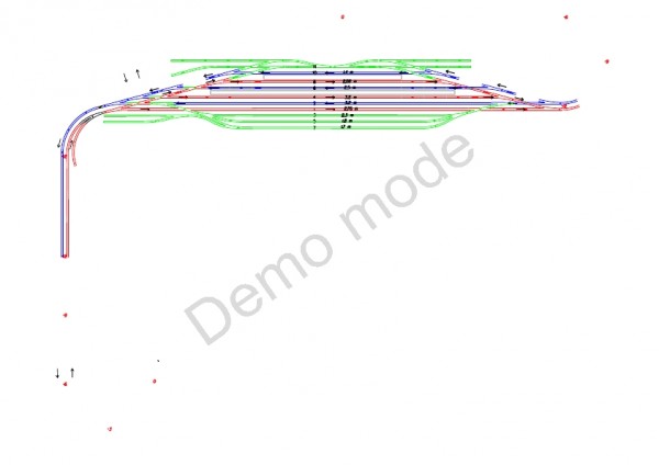

Přikládám první nástřely skryté části a "hlavního nádraží"

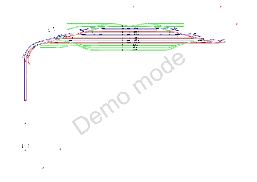

Příspěvekod Perna » sob 29 čer, 2013 10:25 am
zatím jen nástřel nádraží

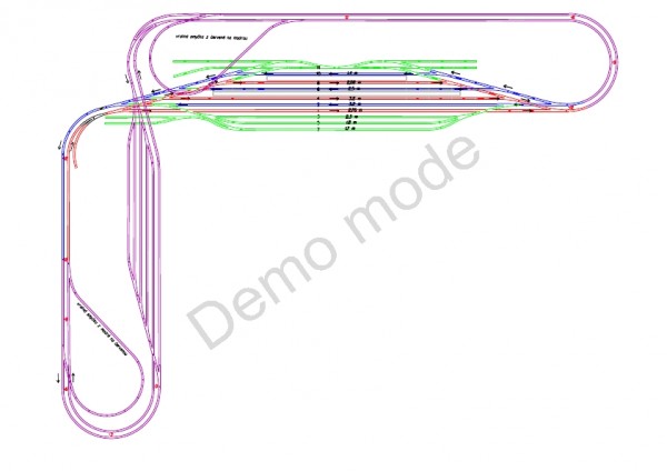

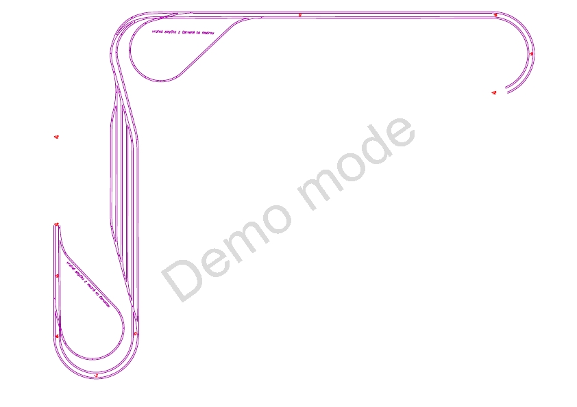

Příspěvekod Perna » sob 29 čer, 2013 10:26 am
pouze skrytá část

Příspěvekod milan ferdián » sob 29 čer, 2013 10:41 am
Je mi líto,ale špatně.Vratné smyčky dávají smysl jen se skrytou stanici.Špatné zaústění lokálky do stanice.Já sice chápu,že chceš využít možnosti kolejiva PIKO A-Gleis,ale na co ti bude zdvojené zhlaví?

Příspěvekod Perna » sob 29 čer, 2013 11:31 am
milan ferdián píše:Je mi líto,ale špatně.Vratné smyčky dávají smysl jen se skrytou stanici.Špatné zaústění lokálky do stanice.Já sice chápu,že chceš využít možnosti kolejiva PIKO A-Gleis,ale na co ti bude zdvojené zhlaví?
Není důvod aby Ti to bylo líto :-)
Vratná smyčka má být tudíž nedílnou součástí skrytého nádraží? jako ve smyslu že tam vlak dojede, otočí se a zůstane stát?
Zdvojené zhlaví z důvodu provozu, čistě teoreticky by přes nádraží mohli projíždět 3 vlaky, resp. dva projíždí přes koleje 1 a 2 a třetí může odjízdět.
Kde by mělo být zaústění lokálky?

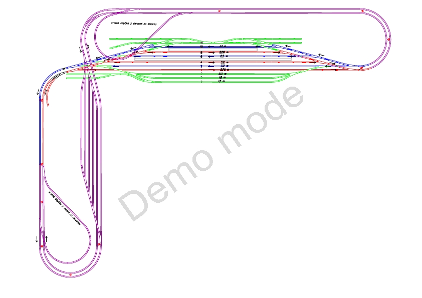

Re: H0 L-ko 5,72x4,40
Příspěvekod jirkan » sob 29 čer, 2013 11:32 am
Za tu poznámku o oválu atd se omlouvám, to jsem opravdu přehlédl.
V posledním návrhu ale hloubka kolejiště dost narostla - hádám tak na 1200 až 1300mm. Já mám na svém kolejišti něco podobného, ale musím potvrdit, že dostat se dozadu je dost akrobacia - a to měřím bez 2 cm dva metry....
Pokud budeš chtít zachovat jako celkovou koncepci ten ovál, pak bych skryťák stavěl symetricky, tj. se stejným počtem kolejí pro oba směry. A taky - jak již bylo řečeno výše - bych otočil ty smyčky. A možná by nebylo špatné i do nich vložit nějakou odstavnou kolej. Osobně bych dal přednost řešení se dvěma SN a řešenými jako vratná smyčka, nejlépe v různých úrovních. A taky bych zvážil, že postupně sbírka modelů roste a roste.... a najednou je SN malé. Někde jsem četl zajímavou poučku - počet kolejí ve SN = počet vlaků, které chci (nyní) provozovat x 2 plus 1.
A zcela obecně - i když to (zejména u ne moc hlubokých kolejišť) není jednoduché, ale je dobré nedělat ty dlouhé rovné úseky paralelně s hranou kolejiště. Jednak to lépe vypadá, a taky se tím dá sehnat i pár cm navíc např. na délce nádraží.
No a jak také bylo uvedeno výše - ta lokálka by neměla být zaústěna do hlavní koleje, ale měla by mít vlastní.

Perna píše:Vratná smyčka má být tudíž nedílnou součástí skrytého nádraží? jako ve smyslu že tam vlak dojede, otočí se a zůstane stát?
Ne nutně, ale vratná smyčka, aby dávala smysl, musí být:
- buď součástí SN
- nebo za SN
Ty ji máš v obou směrech _před SN_ což nedá smysl, protože teď si musíš vybrat, jestli chceš jet do smyčky nebo do SN (kam zřejmě pojede většina vlaků - ty ovšem pojedou po obyčejném oválu)
Jestli uděláš SN dvě - pro každý směr jedno, nebo jedno společné - je podle mě provozně jedno, to je jen otázka geometrie prostoru, co je výhodnější (jedno společné je trošku komplikovanější na řízení).
Perna píše:Zdvojené zhlaví z důvodu provozu, čistě teoreticky by přes nádraží mohly projíždět 3 vlaky, resp. dva projíždí přes koleje 1 a 2 a třetí může odjízdět.
To je úplná zbytečnost. Brzo zjistíš, že "současný průjezd tří vlaků nádražím" není něco, co by dělalo "pestrý provoz". Naopak tě ten systém jednosměrek o pestrý provoz významně ochudí, protože ty se můžeš z některých kolejí dostat jen na některé jiné = výrazná komplikace posunu.
Lokálku bych se snažil připojit na koleje nejbližší ke staniční budově, stačí na dvě. Obvykle to vypadá nejlépe a v reálu je to asi nejčastější.

Perna píše:takže jestli to chápu dobře, tak lokálka a příjezd vlaků z vlečky by "nemusel obsáhnout" všechny koleje v nádraží?
jinak díky za vysvětlení
Ono záleží na celkové koncepci nádraží, jestli je to stanice "přípojná" (tak mi připadá ta tvoje) nebo "odbočná". Můžou vypadat podobně, ale mají trochu jiné schéma.
Ale obecně ano - lokální trať vůbec nemusí být napojená na všechny koleje stanice, a vlečka by ani být neměla. Obvykle je napojena na předávací nebo manipulační kolej(iště) - to jsou koleje, kam běžné vlaky nejezdí.
Nicméně, jak píše Jiří Dvořáček - stačí se na ty stanice podívat, uvědomit si, co je spojeno s čím a proč (nesmíš se na to dívat jen jako na změť "nějak" pospojovaných kolejí) a bude ti to jasnější.
PS z těch nádraží bych volil Třebáň, protože je nejmenší - to se ti ukáže jako nejvýhodnější. Sice by ty zbylé šly zredukovat, ale ... no ... nepouštěl bych se do toho, a Třebáň je přesně takové nádraží, jaké se ti hodí.
