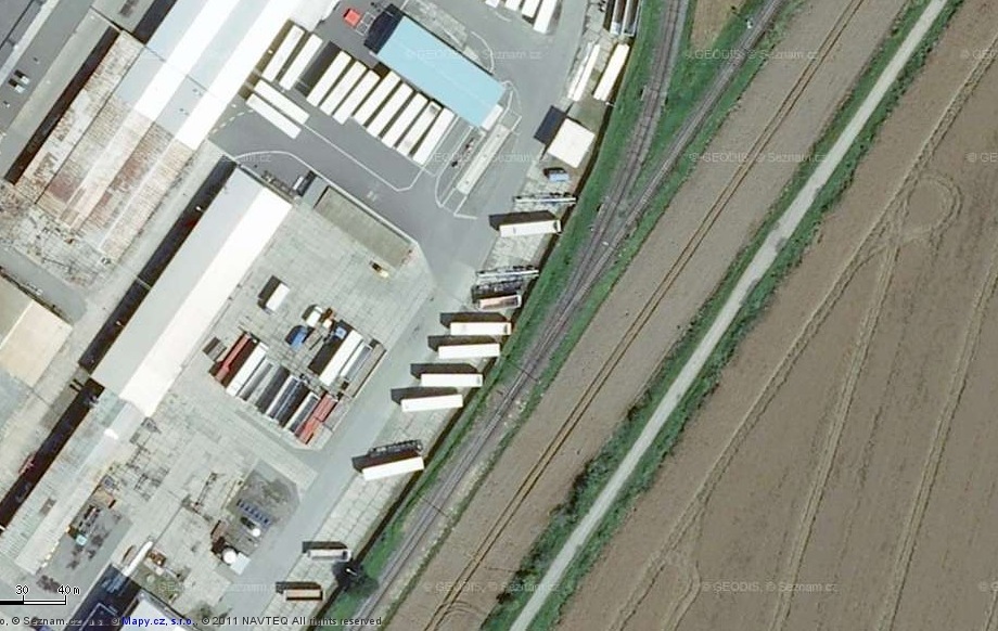

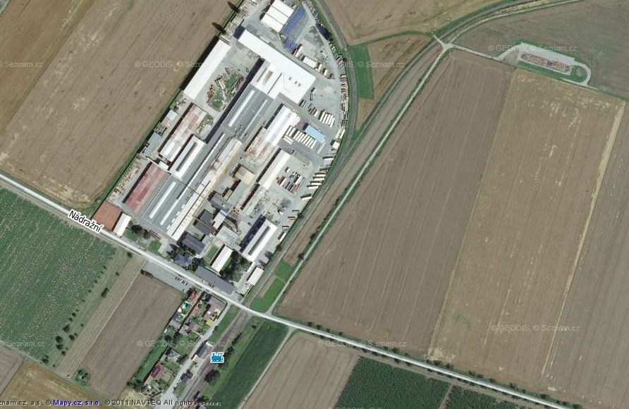

kdybys místo těch věčných řečí o nešťastném řešení trochu kouknul do Mapy.cz, zjistil bys že všechny ty tvý nešťasný věci existují již více než 100 let, a jen proto, že ty jsi je neviděl to furt pokládáš za špatné. Viz dnešní ukázka napojení dvou tratí do sebe, kus od stanice. Takhle to předkové postavili, a žádnej lajbl to do dneška nepředělal.

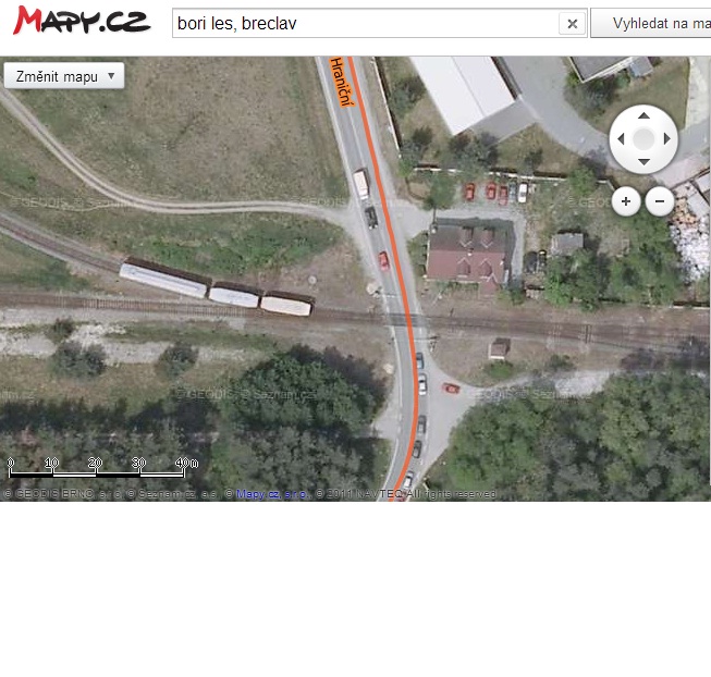

No, pokud ja jsem si dobre cetl komentar od Tomase, tak tam bylo receno, ze chybou je, ze patrne neni dobre mit na ctyri trate jenom tri koleje. O tom, ze by nejaka cast zausteni byla vylozene spatne, tam nepadlo ani slovo. Lze z toho pouze vycist, ze napojeni tri trati do praveho zhlavi je nestastne. At se divam, jak se divam na obrazky od Maxe, tak tam vidim zausteni jenom dvou trati. Na to nemusim chodit daleko, ale muzu se podivat jenom u nas na Bori Les :) Takze bych tedy rad videl nekde na mapach, kterymi se tady nekdo ohani, kde v CR a nebo ve svete existuje stanice, ktera na trech stanicnich kolejich obhospodaruje ctyri trate? :) Jirka

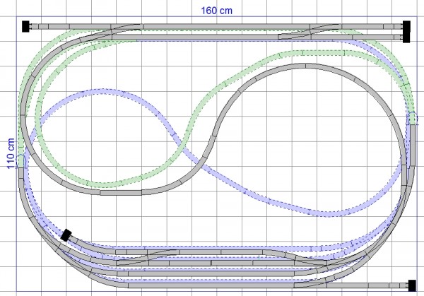

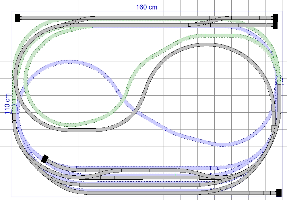

Tak jak se vám líbí nová úprava. Pořád tu píšete, že by se to dalo udělat lépe, ale pořád žádný návrh (až na jeden).

605johnny píše:Tak jak se vám líbí nová úprava.
Ta by klidně šla.Tak vypadá vyústění dvou tratí ve stanici Smržovka.

JJ, lajblt mě přesvěčil o tom, že ty 4 koleje tam půjdou, ale obě zhlaví jsem upravil a napojení bude přes skryté koleje, ale to bude až kdoví kdy :D zůstanu u 3. verze, líbí se mě nejvíc 8)

Verze III vypadá dobře. možná bych ještě koncovou stanici vedl malinko šikmo, aby nebyla tak moc rovnoběžná s okrajem. Ale moc místa na posun levého oblouku "dolů" tam není.

Jinak k Tvemu navrhnu. Byl bych pro, aby jsi tam nechal leve zhlavi tak, jak Ti ho navrhl Tomas :) Prodlouzi se Ti stanicni koleje a vypada to dobre. :wink: Ale ja tomu jinak prd rozumim, takze to necham na povolanejsich :) Jirka

Tohle už vypadá výrazně lépe než na začátku. Přesto si troufnu tvrdit, že budeš mít provozní problémy. :( ->
Dvě nejkratší koleje ve spodní stanici mají užitečnou délku cca 30 cm - to je výrazně méně než ty, které máš v horní stanici - ty mají cca 50 cm. Takže jejich využití jako kolejí dopravních je velmi diskutabilní - pokud pojedeš "nahoru" s delší soupravou, nevejde se do dolní stanice jinam než na dvě delší dopravní koleje. Na tomto layoutu se dá dosáhnout v dolní stanici délky dopravních kolejí mezi 70 a 100 cm u "dolní skupiny" a ~60 cm u "horní" - lokálkové.

Můžeš mě poslat prosím, návrh té tratě ve wintraku, jak si sem dával, nějak to nemůžu dát dohromady podle tvého návrhu. Díky 8)
