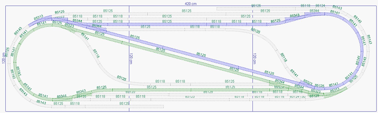

Tak už jsem doma, takže jsem přeměřil přesně prostor, který mám k dispozici.
Šířka místnosti je 440cm, takže tři segmenty o délce 140cm by se tam měly nějak naskládat.
To propojení v tom skryťáku by určitě nebylo špatný, jen nevím jak to pozapojovat po elektrické stránce? Předpokládám že se tam bude muset nějak zapojit smyčkový modul?

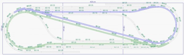

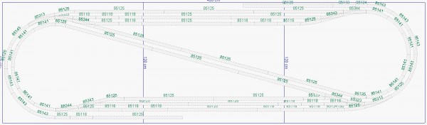

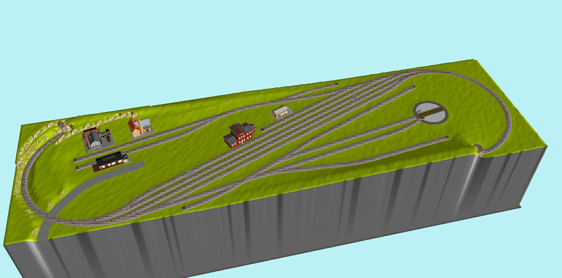

Tak jsem měl zas po delší době trochu čas.
V podstatě je to trošku upravený návrj od lajblta, jen jsem ho otočil - aby staniční budova nebyla zády a trošku jsem upravil zhlaví, aby staniční koleje byly o něco delší.
Jen nevím, jestli nejsou koleje moc u sebe. Bohužel z WinTracekm moc neumím :( tak nevím jak ta zhlaví správně poskládat.
Prosím o kritiku:
skryté nádraží
3D pohled

Příspěvekod Max » čtv 11 dub, 2013 3:39 pm
koleje bývaly 4,75 m od sebe

Příspěvekod jarnotrulli » čtv 11 dub, 2013 3:54 pm
Já mám ty prostřední 54mm což je zhruba 4,7m
Ty krajní jsou 58mm a to je 5,05m
Může to tak být? nevadí že jsou jsou ty koleje různě vzdálené od sebe?

Příspěvekod Radek Strnad » čtv 11 dub, 2013 4:27 pm
Nesmělý dotaz:Jak si zdůvodníš to depo???Je to jak vidím jen jednokolejka,tak snad jen že by tam byla změna přechodnosti pro některé řady lokomotiv(spíš starší epochy)nebo někde v SN jakoby velké stoupání a tedy nutnost dávat na většinu vlaků postrky(přípřeže).Jinak nevidím žádný relevantní důvod jeho přítomnosti.Pokud bude v depu točna s rotundou o cca třech stáních a měl bych si ji nějak odůvodnit,tak bych se pokusil vybudovat ještě někde na trati(odbočka ze širé trati),pokud ne ve stanici,alespoň minimální lokálku.

Příspěvekod lajblt » čtv 11 dub, 2013 5:18 pm
Na pravém zhlaví máš výhybku na rozhraní segmentů. :wink:
Pokud jsi prodloužil staniční koleje, vejde se souprava do SN?

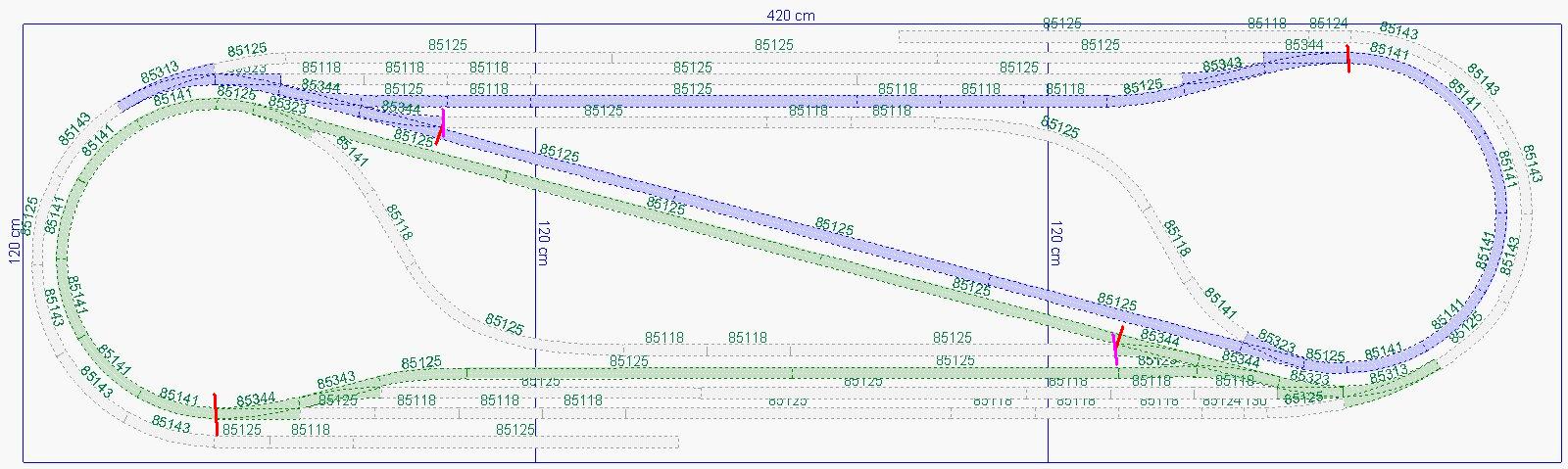

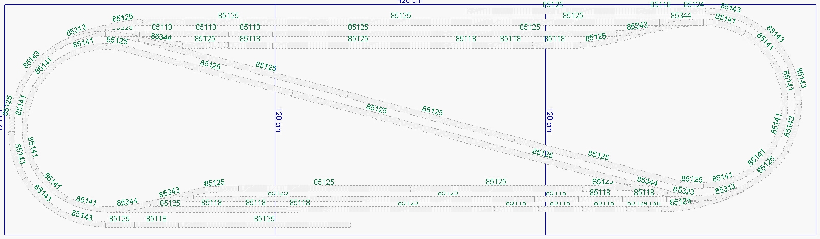

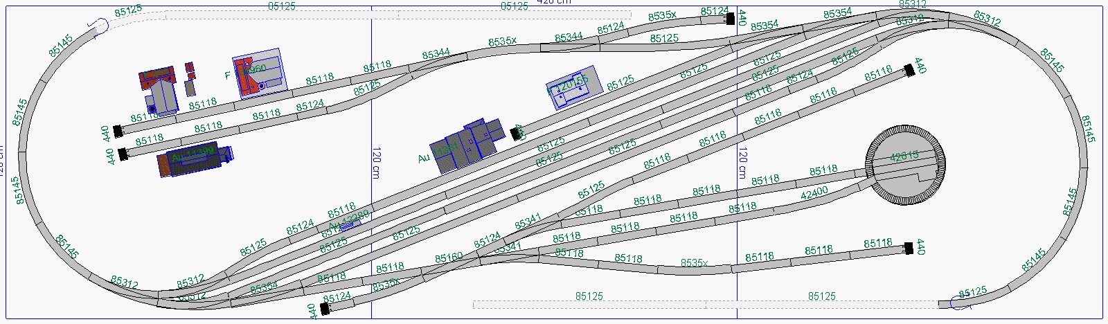

Příspěvekod jarnotrulli » čtv 11 dub, 2013 6:27 pm
2: Radek Strnad
Celé kolejiště má být situováno do III.ep těsně po válce.
Ta rotunda není podmínkou, možná by stačila klasická výtopna, ale pokud to bude jen trošku možné, raději tu rotundu.
Odbočka by se mě taky líbila, ale nevím jak bych ji tam zakomponoval, aby to dávalo nějaký smysl. Bohužel na tohle opravdu nemám hlavu :(
2: lajblt
O tom vím, bohužel jsem si ty dělící roviny nakreslil až už bylo skoro hotovo (pořád s tím Wintrackem ještě bojuji)
Souprava se do SN vejde (aspoň doufám) Nejdelší souprava má cca 175cm a vnější kolej v SN má cca 220cm a prostřední cca 200cm
Ještě jsem přidělal jednu kolej na každé smyčce o délce cca 195cm

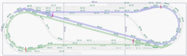

Příspěvekod lajblt » čtv 11 dub, 2013 7:05 pm
Jen pozor na to, aby ve smyčce byl úsek delší než nejdelší vlak (kvůli instalaci smyčkového modulu).

Příspěvekod jarnotrulli » čtv 11 dub, 2013 7:29 pm
No ohledně elektrického zapojení jsem úplně mimo. Ta smyčka se bude izolovat kde? Předpokládám že sa posledníma vyhýbkama? Takže ta přidaná kolej tam asi být nemúže, přerušení by muselo být asi až za ní?
A takhle to být nemůže?:
SN
