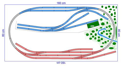

Našel jsem asi inspiraci ve stanici Dačice jak oddělit Terkovice od Davčova.

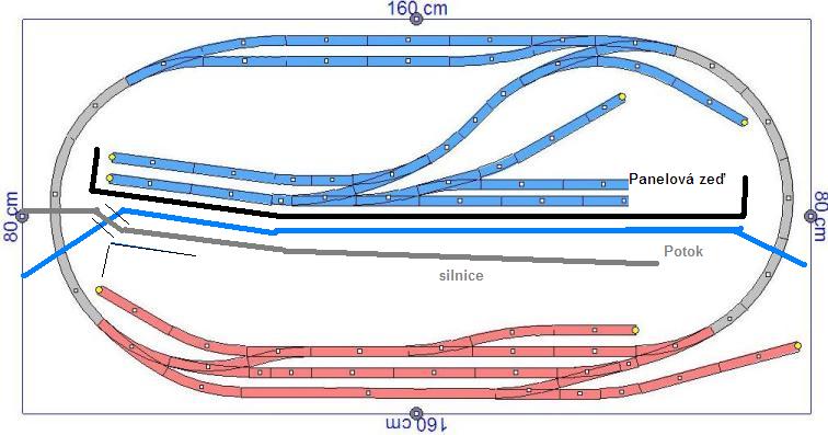

Příspěvekod pekl024 » pát 19 říj, 2012 8:22 am
fruafru píše:Dovolím si několik poznámek. Rozdělit kolejiště betonovou stěnou se mi moc nelíbí. Osobně bych volil buď kulisu nebo nahusto pás stromů, jako les. Betonovou stěnu bych ponechal tak na polovině délky, asi na pravé straně. Potok bych taky vynechal, nebo alespoň zkrátil, jako že vytéká z lesa, taky by se jednalo o pravou stranu. Silnici k nádraží bych vedl přes nadjezd nad kolejema. Ke stanici bych na každé straně elektricky přidal alespoň jednu kolej pro možnost posunu, aniž by se muselo zajíždět na dělící ůsek obou stanic.
Trochu jsem to upravil dle poznámek a jeví se to jako dobrý nápad. Ještě popřemýšlím nad výtažnými úseky.

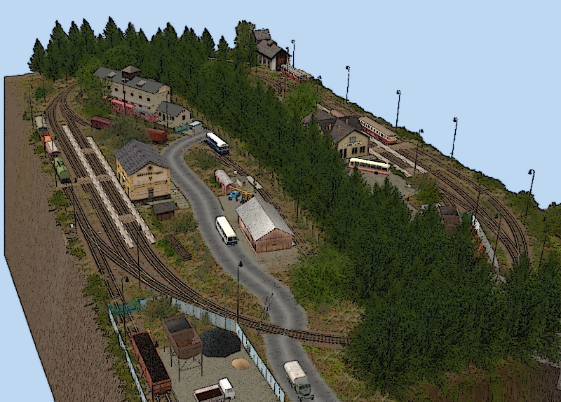

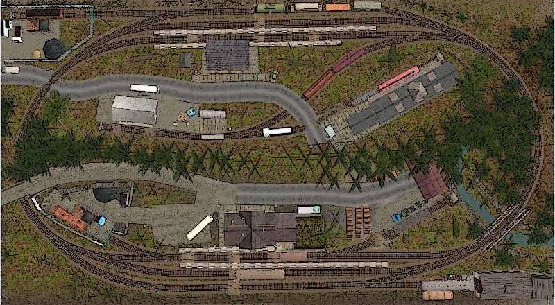

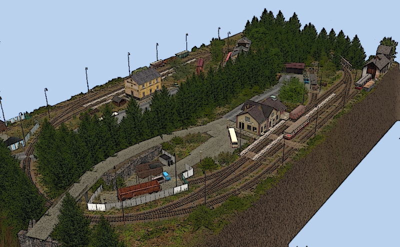

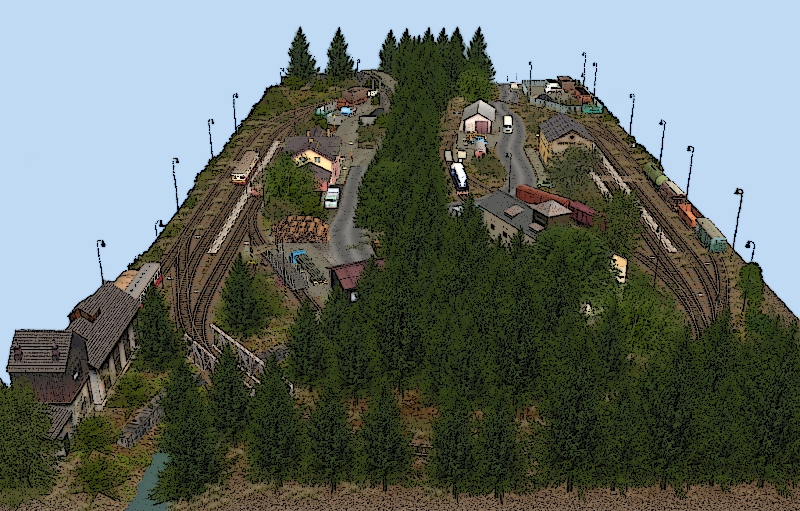

Přemýšlel jsem nad provozem na kolejišti, (trochu jsem si pojezdil a vůbec mě to nenadchlo) to je ale můj soukromý názor. Tak jsem to ještě malinko upravil. Stanice mají tři koleje, pro lepší manipulaci, zjednodušil jsem rozvětvení vleček, atd..... Pravdou zůstává že při použití oblouků r 310, jsou krajní koleje stanic úplně na hraně, z flexky vytvořené oblouky r300 to trochu zlepší, ale nejlepší je asi kolejiště o 5cm rozšířit.
stromová kulisa
pohled z Terkkovic na Davčov
pohled z Davčova do Terkovic
fruafru

Ještě doplním jeden letecký plánek

fruafru píše:Přemýšlel jsem nad provozem na kolejišti, (trochu jsem si pojezdil a vůbec mě to nenadchlo) to je ale můj soukromý názor. Tak jsem to ještě malinko upravil. Stanice mají tři koleje, pro lepší manipulaci, zjednodušil jsem rozvětvení vleček, atd..... Pravdou zůstává že při použití oblouků r 310, jsou krajní koleje stanic úplně na hraně, z flexky vytvořené oblouky r300 to trochu zlepší, ale nejlepší je asi kolejiště o 5cm rozšířit.
Nadchlo,nenadchlo,tvé 3D budou vždy nepřekonané,prostě paráda. :!:

Příspěvekod cipisekmp » pon 22 říj, 2012 3:01 pm
Ahoj, ja se budu asi opakovat, ale pri tomto 3D pohledu si to kolejiste clovek krasne predstavi a nakonec ono je to tak realne ze si ani netraba nic moc predstavovat.

fruafru píše:Ještě doplním jeden letecký plánek
Děkuji ti, moc mi to pomohlo. Je neuvěřitelné jak je to věrohodné.
