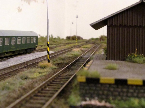

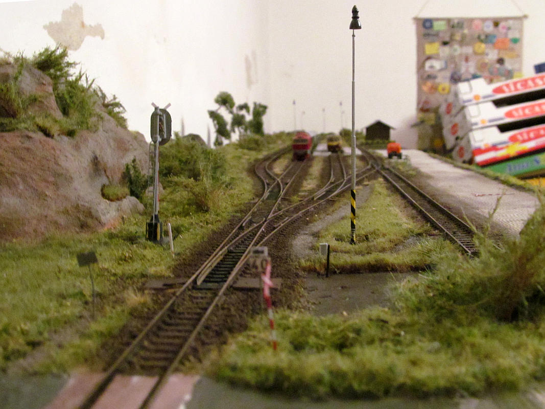

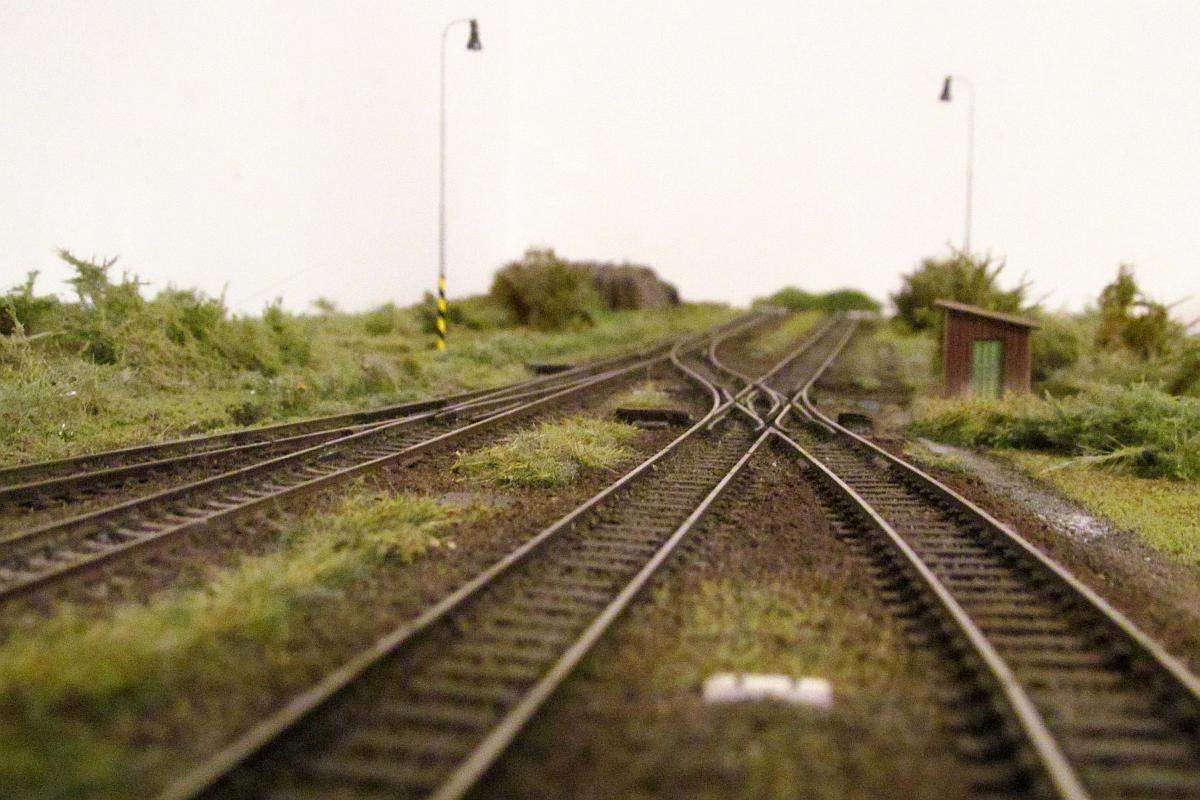

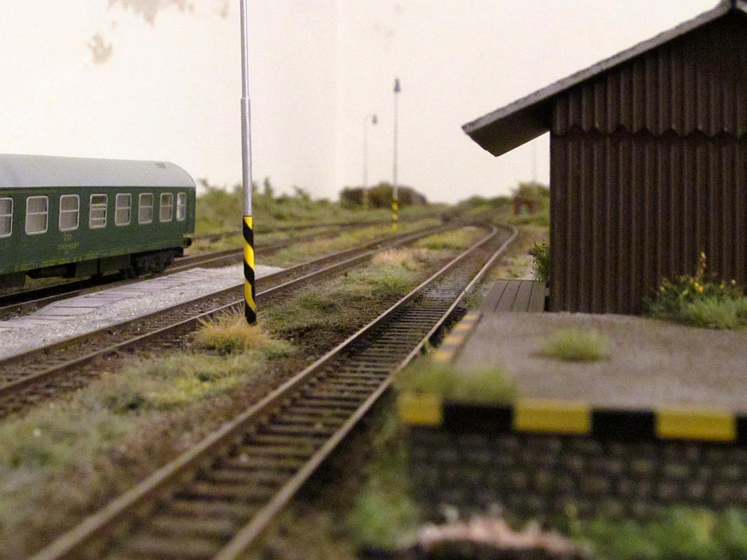

Protože to vypadá, že nejbližších 14 dní nebude na modelařinu vůbec čas, odnesl jsem poslední modul dolů a spojil ho s ostatními. Takže konečně celkový pohled na stanici Landek. Zatím chybí to hlavní - staniční budova, která bude stát před skladištěm. Přibude i 7 lamp od JM Detail, nějaké to křoví, stromy...
A snad přijde konečně na řadu TBZ celé sestavy. Znáte to - každý díl sám o sobě funguje do doby, než ho spojíte s ostatními. :)
koncové zhlaví se šturcy a boudou (St. II)
pohled od skladiště ke koncovému zhlaví
Stanice Landek od přejezdu na snědavském zhlaví. Vpravo zátiší s krabicemi. :)

možná budu vypadat jako rypák,ale ten přejezd krytej jen křížema je vyloženě špatně.Pokud by tam nebyla ta bouda(St) tak by to ještě šlo,ale takhle intenzivně brání výhledu.Navíc proč brzdit před přejezdem když hned vedle sedí obsluhující zaměstnanec,kterýho to neustálý skřípění brzd na přejezdu taky nejspíš ruší od práce a rád by obsluhoval mechanický nebo i nějaký jiný PZZ.

maayaa:
Dovolím si reagovat za lajblta a citovat jeho text z minulé stránky tohoto tématu:
Přejezd u snědavského zhlaví stanice. Protože jsem nenašel světelné výstražníky (jsou v některé z asi miliónu krabic a krabiček), udělal jsem pro začátek nechráněný přejezd.

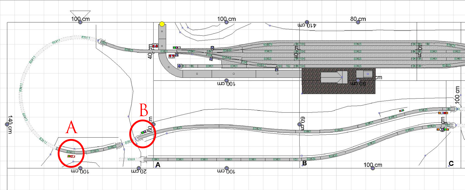

po roční (skoro)přestávce práce pokračují, pracuji na dalších třech segmentech a pomalu se blížím k odbočné stanici Snědava. :) Mám ale jeden dotaz. Změnilo se vedení tratě do SN a v důsledku toho vznikla větší plocha odklápěcího stropu na segmentu. To si vyžádalo změnu krajiny a přidání jednoho krátkého (~25 m ve skutečnosti) tunelu. Na obrázku je vidět nová dispozice tohoto segmentu. A teď konečně k tomu dotazu:
Může stát vjezdové návěstidlo tam, kde je nakreslené (poloha A) nebo musí být v poloze B (tj. ještě před krátkým tunelem)? Pokud by v poloze A stát v reálu nemohlo (špatná viditelnost), vyřešila by něco opakovací světelná předvěst, postavená před krátkým tunelem v místě B (v reálu ~70 m před návěstidlem)?
Podotýkám, že jde o lokálku v ep. IV, tudíž návěstidel by mělo být nezbytné minimum (ale nebude to ještě provoz podle D3). Sklonové poměry směrem k návěstidlu jsou dost drsné - stoupání 30 promile, traťová rychlost 50 km/h, tudíž většina vlaků se bude nahoru stejně jen "plazit".

Pokud bych mohl doporučit, tak vjezdové návěstidlo určitě umístit až před krátký tunel. Nedovedu si představit projektanta, který by navrhl návěstidlo byť na zábrzdnou vzdálenost hned za tunel necelých 50 metrů, když se nabízí možnost umístit návěstidlo před tunel. Zdárný příklad, i když zde je kombinace tunel a viadukt, je vjezd do stanice Křižany, kde je návěstidlo umístěno bez mála 2 km od krajní výhybky stanice. Stejně tak by to určitě nebylo řešeno opakovací předvěstí. Nenapadá mě situace, kdy by to tak muselo vyloženě být. Reálně je mnoho stanic, kde mají vjezdové návěstidlo pro nedostatečné rozhledové podmínky posunuto dále od stanice. Dále mě napadají třeba Semily, kde dokonce k posunutému vjezdu je i předvěst řešena skoro 2,5x vyšším sloupem pro dobrou viditelnost. Předvěst tu totiž vychází na konec oblouku na který navazuje protisměrný oblouk ukončený až v tunelu. Celé esíčko je navíc v zářezu, bylo tedy nutné to řešit předvěstí vyšší než samotná skála. Pak třeba Sychrov má posunutou předvěst skoro o 100 metrů díky tunelu.
Pokud by nevyhovovalo řešení umístění návěstidla před krátký tunel (z nějakého estetického důvodu prostě se mi nechce), tak bych ještě doporučil zvážit myšlenku, že takový krátký tunel se ve skutečnosti strhl a vznikali tak zářezy. To by již rozhledovým podmínkám mohlo vyhovovat a tak by vjezdové mohlo zůstat před prvním tunelem.
