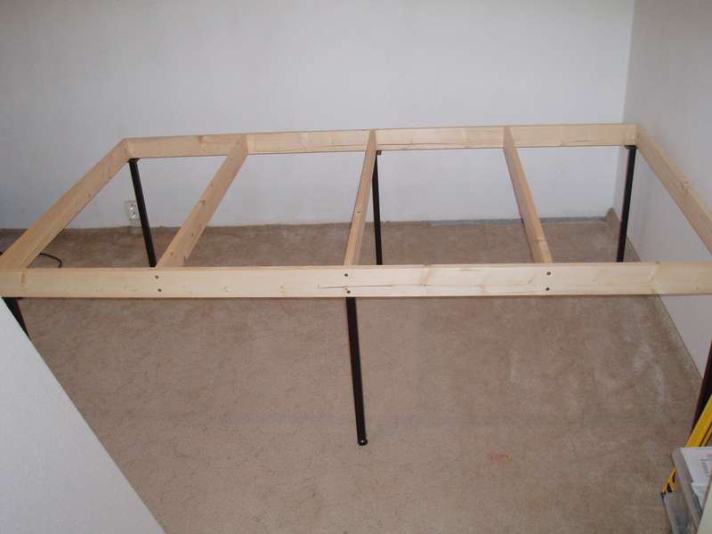

Příspěvekod Odo » sob 03 pro, 2011 9:03 pm
Tak dnes jsem konečně dobastlil odporovou řezačku na polystyren :). Rám už mám hotový pár týdnů, zítra snad konečně zase pokročím ve stavbě...

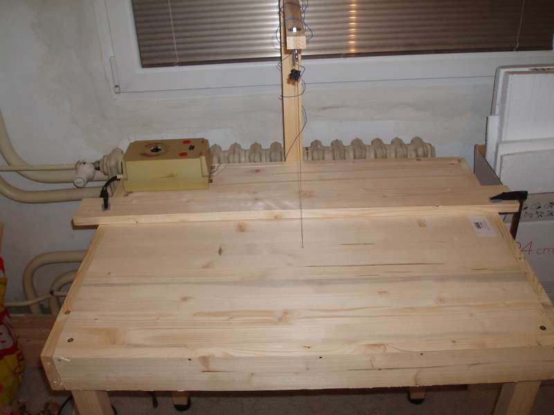

Odo píše:Tak dnes jsem konečně dobastlil odporovou řezačku na polystyren :).
Tak se ukaž! nebo to je to stejný co je vidět u Houmra?

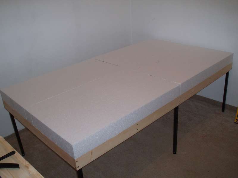

Příspěvekod Odo » ned 04 pro, 2011 8:12 pm

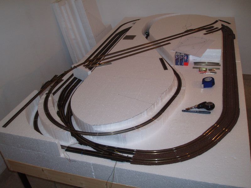

Dnes jsem nalepil základní desku. Řezačka je super, s termo nožem se to vůbec nedá srovnat. Napájení starým FZ1 není úplně ideální (jak už tu někdo zmiňoval), ale dá se - zas tolik a tak často řezat nepotřebuju.
odporová řezačka zbastlená částečně ze zbytků :)
nalepená základová deska - polystyren 10 cm EPS 70F
jednoduchý dřevěný rám ze sešroubovaných hranolů 8x2 cm, nábytkové nohy se stavitelnými koncovkami

Re: Kolejiště TT 200x110 cm

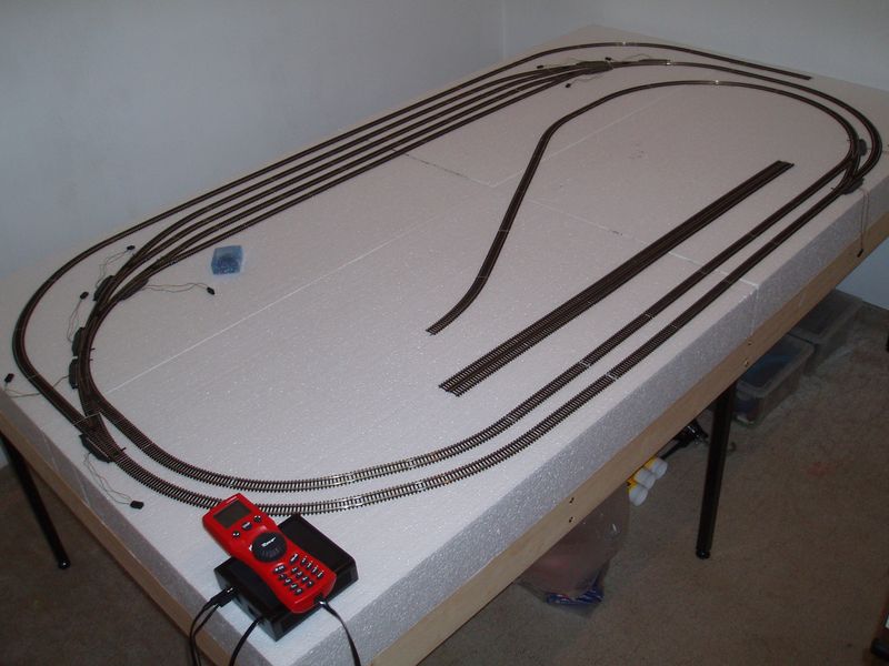

Příspěvekod Odo » úte 06 pro, 2011 8:15 pm
Tomáš: Řezačka je něco na způsob Houmra, ale jednodušší - inspirace viz článek na vlaky.net.
Nanečisto jsem položil koleje v dolním patře, teď budu testovat elektroniku. Stavění výhybek jedním tlačítkem jsem už odzkoušel, s diodami funguje :). Zbývá indikace obsazených úseků LEDkami a zastavování vlaků ABC...

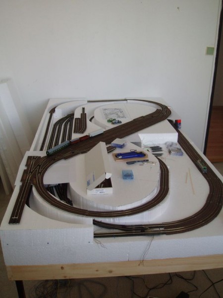

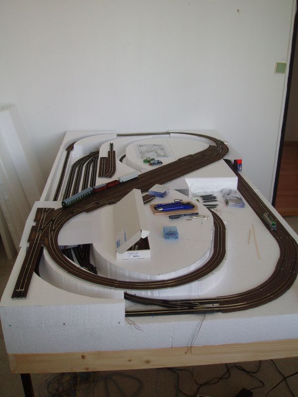

Příspěvekod Odo » ned 19 úno, 2012 8:25 pm
Za ty dva měsíce jsem trochu pokročil se stavbou :)

Příspěvekod cernos » ned 19 úno, 2012 8:31 pm
Pěkný, pěkný, jen malý dotaz, jak se budeš dostávat do spodního patra pro případné vykolejení vlaku nebo k čištění kolejí? Není to rýpání jen se ptám pro inspiraci...já si nechávám ze všech boků místo pro ruku a tam kam nemůžu bokem dělám otvory zespodu...

Příspěvekod Odo » pon 20 úno, 2012 12:11 pm
cernos píše:Pěkný, pěkný, jen malý dotaz, jak se budeš dostávat do spodního patra pro případné vykolejení vlaku nebo k čištění kolejí? Není to rýpání jen se ptám pro inspiraci...já si nechávám ze všech boků místo pro ruku a tam kam nemůžu bokem dělám otvory zespodu...
Jako nejjednodušší se mi jeví udělat na cca třech místech odklápěcí krajinku.

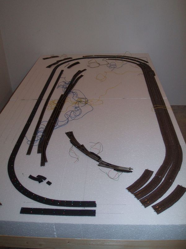

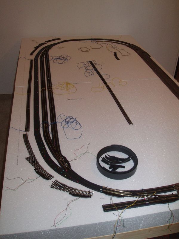

Příspěvekod Odo » sob 10 bře, 2012 10:29 am
Práce pokračují hlemýždím tempem... zatím spíše vyměřuji :).
Pokládka kolejí je zatím provizorní, ale úseky jsou zapojeny (zatím bez detektorů). Přes víkend snad zapojím výhybky :)
