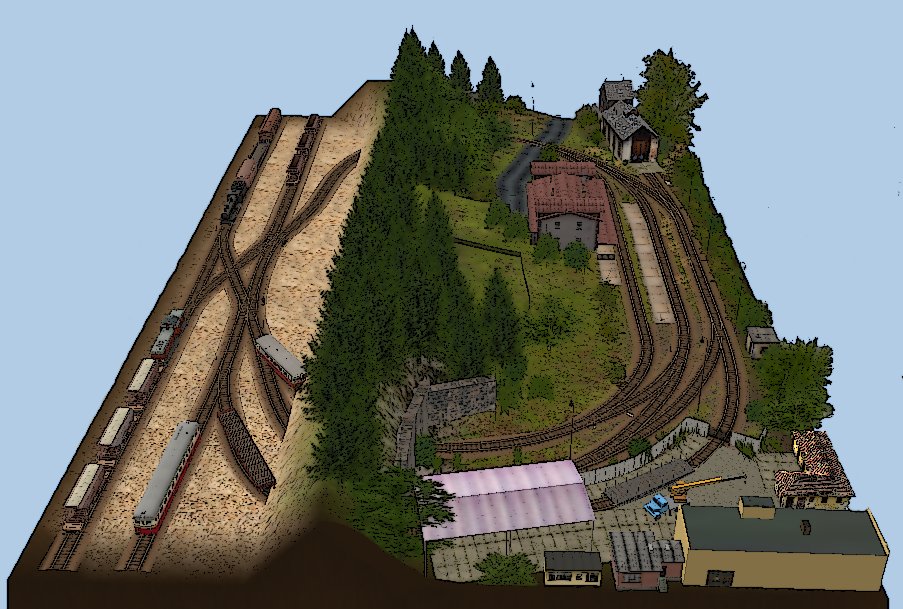

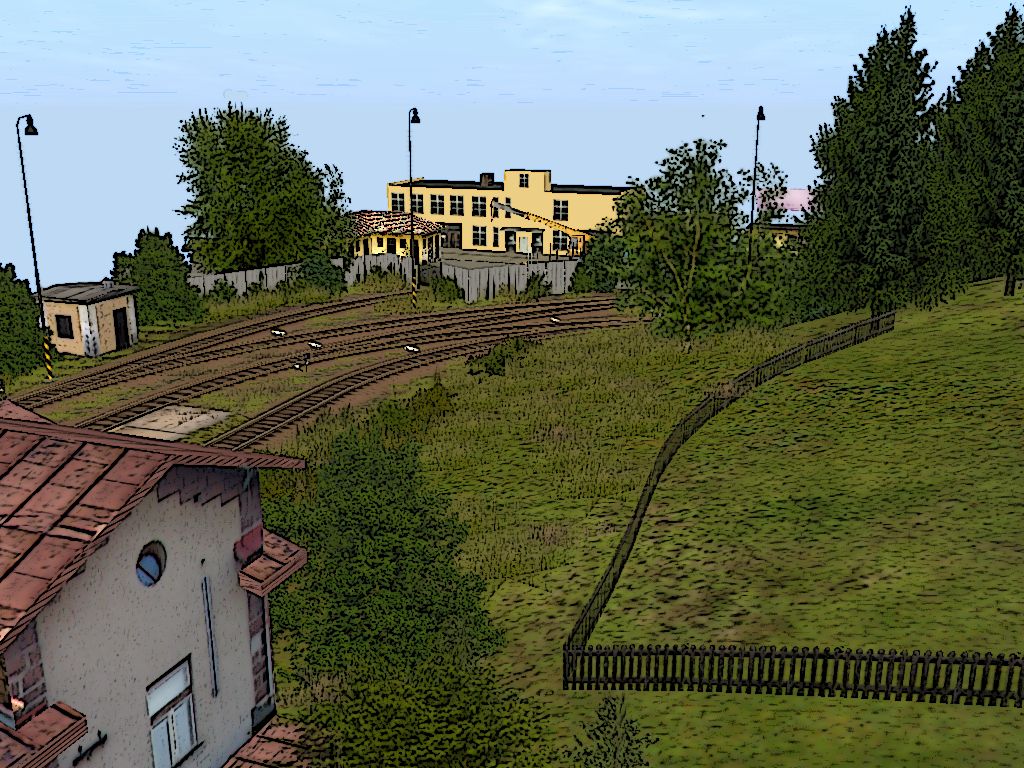

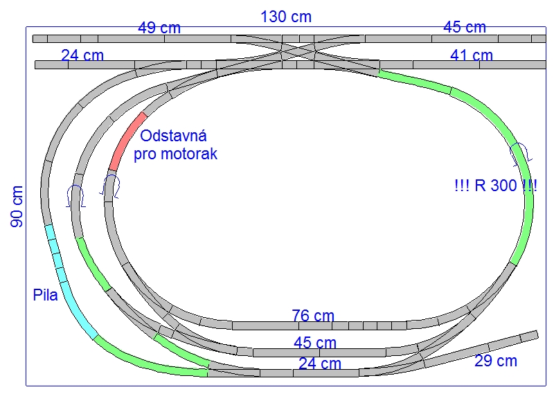

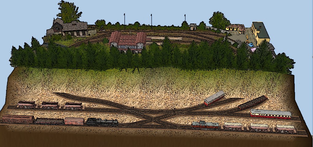

Příspěvekod fruafru » pát 24 čer, 2011 9:35 pm
Překreslil jsem plánek a vzniknlo něco takového. Nebudu to nazývat LK, protože je to jiné. Každý si to může pojmenovat sám.
SN tvoří odstavné koleje v centrální části propojené zhlavím.
Postup "práce" v SN je změna lokomotiv. Vlak vjede na odstavnou kolej, zezadu najede na soupravu jiná lokomotiva a ta s ním odjede. Nebo pomocí všemocné ruky se souprava odsune na jinou volnou kolej, případě se přehodí lokomotiva, vymění se vozy v soupravě atd. Nebo pokud je dost místa na vjezdech, souprava projede až do protějšího vjezdu, tak aby zůstala v tunelu a sunutím se odstaví na odstavnou kolej. Lokomotiva je potom použitelná po odvěšení pro jinou soupravu, vhodné pro simulaci provozu ucelených souprav. Stejná lokomotiva poveze jedním směrem prázdné vozy, uhláky apod. a opačným směrem je poveze naložené.
Kolejiště je navíc doplněné o vlečku, taky propojenou na SN, kde za určitých podmínek lze simulovat nakládku vozů. Použil jsem přístřešek, ale vhodnější by byla spíš hala, ta musí zakrýt průjezd za kulisu. Vůz určený k nakládce se přistaví do haly, kde ho lze ze SN nepozorovaně vyměnit za stejný vůz opatřený nákladem.
Dvounápravový motorový vůz pro obsluhu lokálky, zůstává odstaven v tunelu. Osobně bych ho raději ušetřil ježdění po anglánech.
Zeleně jsou v plánku flex koleje, pravý oblouk při použití r310 vychází hodně blízko odstavné koleje a před anglánem vychází esíčko, takhle je to lepší pro provoz. Délky kolejí jsou uvedeny v plánku, je třeba odečíst na prujezdný průřez.
Podle mého by obsluha měla sedět na straně SN, aby šlo provádět manipulace. Osobní vlaky tvoří solo motoráky M152 na lokálce, M262 na hlavní trati. Souprava pro manipulák jede jednou, ta vyjde zasunut na svou kolej. Průběžku tvoří T466.0 a sypáky jedním směrem prázdné opačně ložené štěrkem, ten taky soupravy odstavuje sunutím a přepřažení lokomotivy na jiný vlak by mělo jít hladce.
Kulisu mam danou přímo ale lepší by bylo kulisu zahnout aby netvořila přímku.
Kdyby to někoho zajímalo je to TRS 2004.
fruafru

Příspěvekod milan ferdián » sob 25 čer, 2011 6:34 am
Klobouk dolů před tebou.Netušil jsem ,že LK může mít i svůj vývoj.Tak dalece jsem nepřemýšlel.Při tvých 3D je stále na co koukat.Nemáš náhodou i pohled na kolejiště zepředu ? :wink:

Nejdůležitější část je tvoje LK , já jenom pozbíral připomínky nápady a zamíchal sem je do jednoho plánku.

Příspěvekod Raaba » sob 25 čer, 2011 7:01 pm
fruafru píše:Překreslil jsem plánek a vzniknlo něco takového. Nebudu to nazývat LK, protože je to jiné. Každý si to může pojmenovat sám.
Fruafru je mistr vizualizace! Díky za pěkný plánek. Posouvá to mé kolejiště trošku někam jinam, než byl původní záměr. Výrazně ubylo širé trati, ale zase je tu víc možností pro provoz. Nápad s vlečkou vedoucí za kulisu skrz budovu se mi líbí. Viděl jsem to na kolejištích z USA. Možná se to víc hodí do nějakého průmyslového areálu než na lokálku. Ale podumám nad tím! Ještě jednou díky.

Příspěvekod fruafru » ned 26 čer, 2011 8:24 am
miroslav lengyel píše:...o tomhle programu vědět než jsem začal stavět kolejiště,tak jsem mohl ušetřit spousty peněz a ještě mít každý týden jiné kolejiště...
Co z toho, když na to nemůžeš sáhnout
Caramba píše:...Trainz + nějaké efekty v obrázkovém editoru...
Přesně, WT bych si stejně nechal, já mám oba výborně se doplňují.
Raaba píše: ...Viděl jsem to na kolejištích z USA...
Někdo musí být první :D Jinak to ber jako návrh úpravy jsou na tobě. Stanov odkud bude pohledová strana na kolejiště a tomu si to přispůsob. Moc širé trati si neužiješ. Byla by tu možnost lokálku přizvednout a udělat mini koncovou stanici. Bude to přeplácané ale přibude kousek širé tratě.
