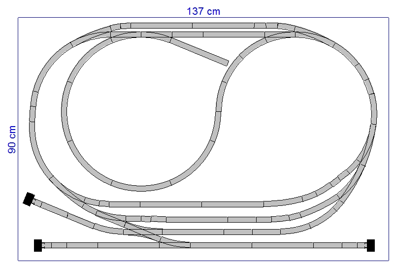

momentálně nemám přístup k wintracku ani podobnému plánovacímu programu, ta´kže jsem vycházel z plánku od fruafru.
Skrytou výhybnou jsem myslel zdvojkolejnění úseku v zadní části kolejiště, který by ovšem zůstal pod terénem. Ale i řešení s odstavnou kusou kolejí, která povede za kulisou , nebo pod terénem u zadního kraje jemožné a aspoň trochu dovolí střídat soupravy. Kolej může odbožit obl. výhybkou ještě před tunelovým napojením smyčky, nebo by možná šel místo výhybky, kde v tunelu odbočuje smyčka použít angličan, kolej by mohla sloužit i pro vlaky ze smyčky.

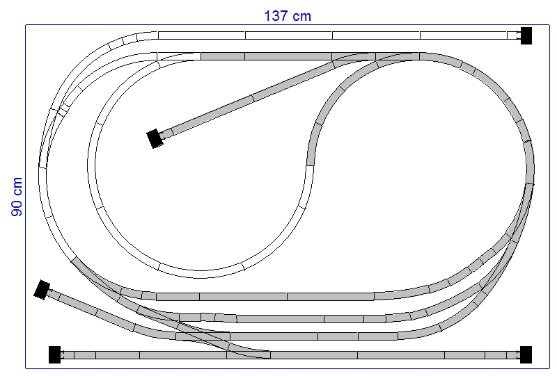

V zadní části je podle připomínek mini SN. Tvoří ho v podstatě jedna kolej do té druhé je napojená smyčka a velice krátká kolej pro solo motorák. Ze smyčky dojede osobní vlak do stanice, souprava tady končí cestující co pokračují dál si musejí přesednout na motorák, ten pojede na ten krátký kousek uvnitř smyčky, tím neblokuje kolej v SN a smyčka zůstává volná. Na druhé koleji je nachystaný manipulák.Tak nějak?

Zacina se to nejak moc komplikovat :| Po pravde, do skryteho nadrazi se moc nehrnu. S analogem, plechovymi kolejemi a mizernou pristupnosti by to podle me prineslo vic problemu a nadavani, nez prospechu. Co zvolit jednoduchou a zrejme bezproblemovou variantu s kratkou, viditelnou vleckou v zadni casti? Zkousel jsem to poskladat, mista je tam dostatek
EDIT: Rajce mi ten obrazek nechce nahrat cely, takze tady je odkaz
http://img8.rajce.idnes.cz/d0803/4/4915/4915307_c6eb879b102dd65134558f1b44039151/images/kedyson2.jpg

Jakou máš představu o provozu na kolejišti? Pokud není kam "odjet" jak chceš napodobit provoz? Všechny soupravy budou ve stanici, co z toho, když není kam je schovat. Postupoval bych právě opačně, pokud zvládneš SN v analogu s plechovým kolejivem, pak už zvládneš všechno. Na malém prostoru se dá docela vyblbnout, jenže to vyžaduje spoustu technických specialit, kulisy, odklápěcí terén, atd..
Vlečku jsem umístil do smyčky, kvůli lepší přístupnosti.

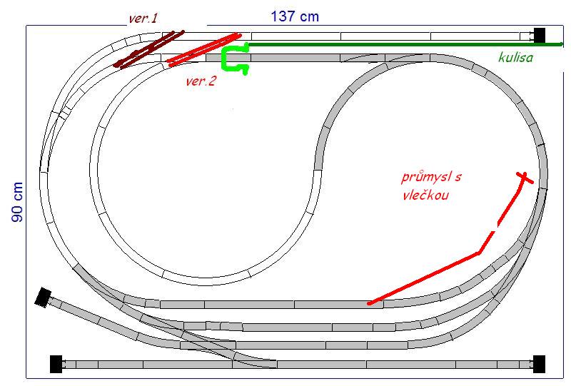

Skrytá kolej jak ji nakreslil fruafru neumožní "skrytý posun". Při v(y)jíždění na/z kusé koleje na trať "vpravo" sé jakýkoli delší vlak dostane až na zhlaví. Posílám obrázek jak jsem to myslel - viz předch. příspěvek. Kolej by nebyla by pod terénem, ale skrytá za kulisou. Tím pádem je k ní lepší přístup v případě nějakého zádrhelu.

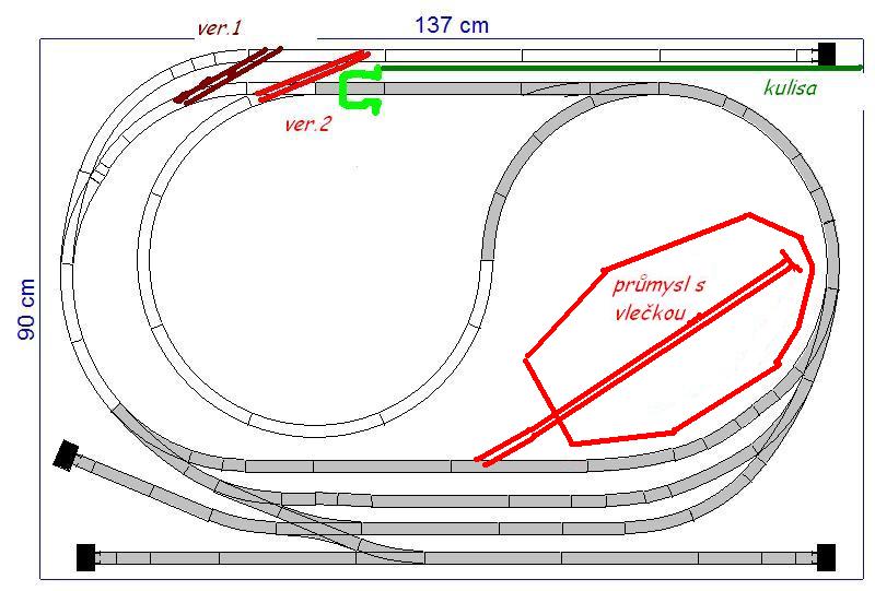

Na vlečku bych se vykašlal. Má-li být celé kolejiště v rovině, už teď je plocha dost překolejená a zaslouží si spíš kousek volné krajiny, než průmysl...
Pokud by to bez ní opravdu nešlo, umístil bych ji doprostřed pravého oblouku napojil bych ji do stanice - viz obrázek

Dobře propracovaný plánek od Michala Š :D ! Mně osobně se tohle řešení zamlouvá. Možnost skrytého posunu za kulisou provozní možnosti určitě obohatí. Co se týče vlečky - koukal jsem na fotky "reálu", tedy kolejiva poskládaného na koberci (viz první strana a příspěvky tazatele) - myslím, že by byl prostor opravdu překolejován ?!

Kulisa je hodne dobry napad. Na vlak za kulisou na hrane panelu je potreba kolik? 4cm? To by nebolelo. Jen bych potreboval videt par realnych prikladu. Jak vysoka ma byt? Ma za touto kulisou byt dalsi kulisa (fototapeta krajiny)? Ale tyto otazky ted nehori. Dobra, kulisu a kusou kolej za ni pouziju :) Ve skutecnosti to vypada trosku jinak, nez na planku. Oblouk vychazejici z praveho zahlavi zdaleka nezasahuje tak vysoko, je tam vic mista (na kulisu). To stejne plati o levem oblouku. Da se vytahnout uplne nahoru, mezera mezi smyckou a stanici je vyrazne vetsi, nez jak to vychazi ve Wintracku. Realita je tedy vyrazne lepsi, nez teorie, coz je jen dobre :)

Nemam pocit, ze je prekolejovano. Spis mi to prijde uplne akorat. A pokud bych zakryl i smycku (coz je asi jedina vec, u ktere si postavim hlavu a neposlechnu vas), tak by bylo viditelnych koleji spis malo. Jsem spokojeny :)
http://img8.rajce.idnes.cz/d0803/4/4915/4915307_c6eb879b102dd65134558f1b44039151/images/kedyson4.jpg

Podle mě dobrý, tohle uspořádání umožní i omezený provoz dle grafikonu při použití "logiky kruhu", ovšem předpokládá to hodně skrytého posunu. Ještě mě napadlo doplnit výhybku a krátkou skrytou kusou kolej (na sólo motorák) do levého horního rohu. jen nevím jestli se vejde.
Když nechceš schovat trať, nech ji být, ale nezapoměň na to vizuální oddělení trati do smyčky od nádraží, viz výš.
Velikost kulisy záleží na umístění kolejiště, resp. výšce ze které se budeš na kolejiště dívat. Měla by být tak vysoká, aby při pohledu běžný divák neviděl vlak. Dobře se hodí třeba imitace lesa, nebo třeba nějaká dost vysoká budova (měststké domy, továrna apod.) Když dozadu použiješ fototapetu, která bude s předchozí kulisou rozumně navázaná kolejiště neuvěřitelně získá na prostoru. Inspiruj se na divadle.
