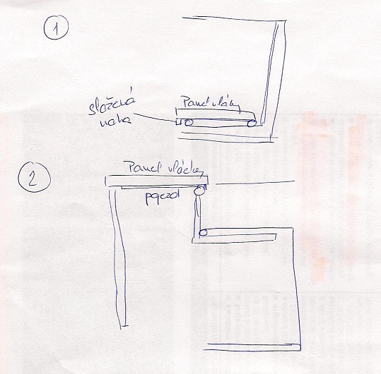

pekl024 píše:Jestli to dobře chápu tak
Jo jo, přesně takhle jsem to myslel.
Bude to asi náročné na dodržení poměrů velikostí, ale určitě to půjde. Vlastně pokud se nepletu, tak to asi taky bude vyžadovat spojení těch dvou nosnejch tyčí = asi tak jako používají vysokozdvižné plošiny - tedy řetězem.
A vlastně pokud nemáš skříňku na vejšku větší než na šířku (což je podmínka), tak si můžeš pomoci tím, že začneš výsuvem na "šuplíkovém pantu se spodní montáží" a pak posunem po kružnici.

Příspěvekod pekl024 » úte 25 led, 2011 11:36 pm
Nejsem žádný kreslíř , tak jen od ruky. Muselo by se to dotáhnout , ale vzpěra by mohla být kvůli délce i uprostřed.
Aby to opravdu vyjelo ven tak by mohla být kombinace pojezdů jak na držáku, tak na panelu. Viděl jsem něco podobného v kuchyni.
Jak píši jen nápad.

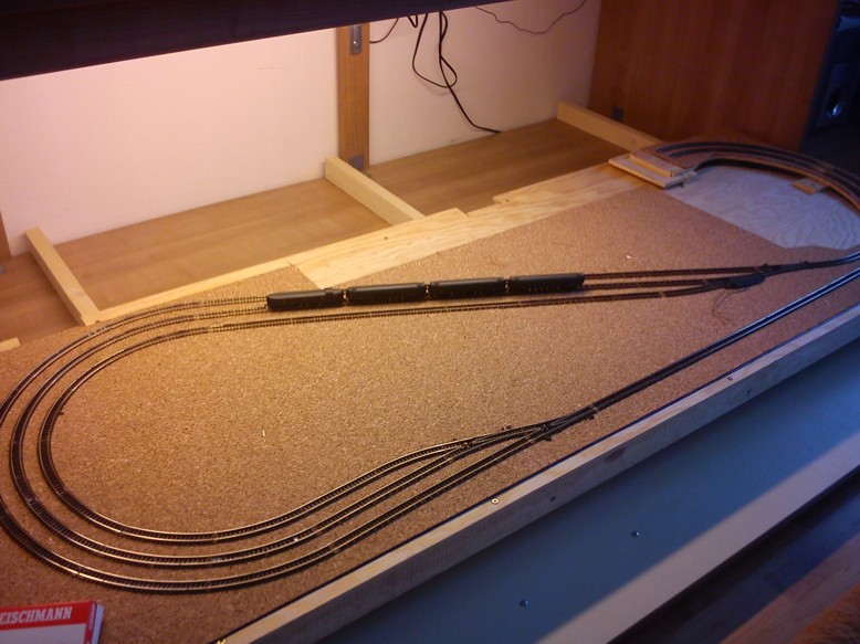

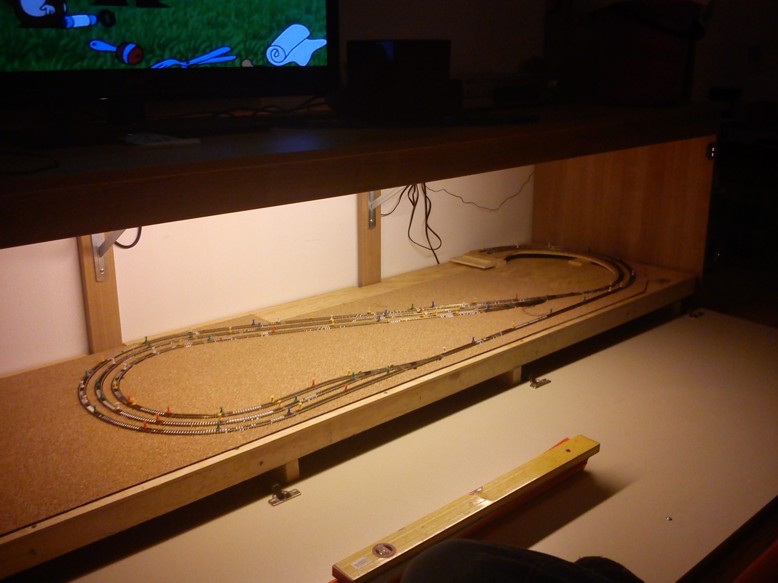

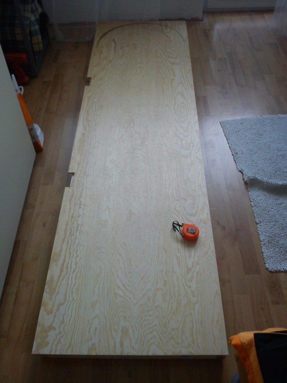

Příspěvekod Martin Justiz » pát 04 úno, 2011 3:45 pm
tak sem začal tady je ram s deskou pro skrytak
pokladka skrytaku
a vysledek
