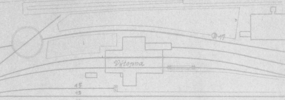

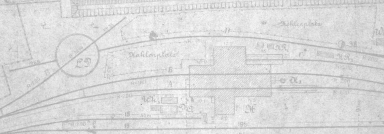

Příspěvekod michal.kubista » pát 20 kvě, 2011 5:02 pm
Tak se zeptám, co jsem zde (s depem) udělal špatně. Snažil jsem se dodržet postup popelová jáma, vodní jeřáb, zauhlování, písek a maziva, vše při jednom pohybu bez nutnosti popojíždět tam a zpátky. No a pak do "volného prostoru" přibylo zbrojení naftou. Vím, že depa se tu probírali několikrát dokola, ale jsem něco nepochopil a nebo chápu jinak (blbě). A když tak koukam na milanovo plánky, tak vidim, že tomu nerozumim.

Příspěvekod Max » pát 20 kvě, 2011 7:56 pm
Milanův plánek "Baška" obsahuje pěkné depo. Jenom pro zlepšení provozu bych dal popelový kanál o dvě koleje výš, a stejně tak pískovou věž. Pak by šlo za sebou : kanál, uhlí, písek. A ta původně kanálová kolej by byla výjezdová, nic by se tam nemotalo v cestě mašinám jedoucím na vlak do stanice. Nejvíc prostoru v depu vždy zabíraly figury s uhlím , projdi si příspěvky na téma depo - bylo jich zde už hodně.
Tady koukni na ty dvě veliké figury/ohrady/ pro uhlí :
figury uhli_2.jpg (46.47 KiB) Zobrazeno 5675 krát
figury uhli_.jpg (58.46 KiB) Zobrazeno 5675 krát
