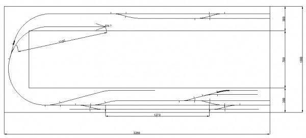

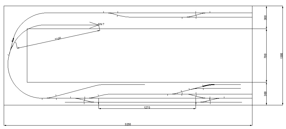

Mám za plánky jen toto.

Rimod píše:Mám za plánky jen toto.
Tyhle pláujinky mám taky, doporučuji se jimi moc neřídit.
V principu mi tvůj koncept přijde ok. Tu vlečk bych určitě otočil a zaustil do stanice. Jsou samozřejmě i vlečky ze širé trati, ale nemáš tolik místa, do stanice to bude vhodnější.
Určitě to dej do programu, on papír snese hodně a geometrie je neúprosná. Já používám Scarm ve verzi zdarma. Tvoje kolejiště v něm asi půjde nakreslit. Je to jednoduchý program, ale proto ho mám rád. Flexi umí, výškové řešení taky, jen to 3D je k ničemu
Když nemáš knih od Milana Ferdiana, hodně plánků je zde na fóru v kategorii plánky kolejiště (bohužel se to blbě hledá) a dost jich je zde
https://www.zeleznicni-normalie.cz/piwi ... category/8
Doporučuji si dát něco dobrého k pití a věnovat jejich studii čas. Nemusíš stavět konkrétní kolejiště, ale jednotlivé části a řešení ti pomohou najít, co chceš. Že je to často v jiném měřítku nevadí.
A ještě jedna rada. Doporučuji velmi udělat kolejiště jako segmenty a začít třeba jen malou stanici. Získaš pak představu, jakou fůru času to sežere+a samozřejmě peněz).
Vše je otázka, jak si moc hrát s detaily.
Já nakonec skončil u mini, které letos dokončim po 7 letech. Jsou tu ale borci, kteří za poloviční čas zvládli mnohem větší kolejiště.

Aha, teď koukám na rozměry. Šířka 130 a tvar do U včetně vjezdu do SN určitě v H0 nedáš. V TT potřebuješ na oblouk do SN 70 cm na šířku, to tu ale někdo psal.
Mezi segmenty to chce 1m prostoru na šířku, krajní segment s nadraz by v TT stačil 40 cm. Takže jen v TT potřebuješ min 2 metry, v H0 přesně nevím, ale bude to min o 1/4 více.

pro udílení rozumných rad, by to chtělo v první řadě vědět jakou velikost / měřítko uvažujete. Dost se divím, že se na to ještě nikdo nezeptal.
Podle toho nákresu (délka stanic, poloměry to vypadá na "Zetko" možná i N, ale tam je nejmenší základní poloměr R1 192 mm, takže na smyčku to bude chtít aspoň 43 cm šířky.
Pro řešení bez smyčky (Větší velikosti) se nabízí jako inspirační námět úsek trati Stupno - Radnice. Ve Stupně je větší úvraťová stanice, na širé trati trati bývala vlečka do primalexu v Břasích a trať končila v radnicích, kde nebyl kamenolom, ale uhelné doly a dodnes je tam velké silo u stanice

Ten na 1. straně zřejmě jen v rychlosti nastřelený, nereálně malý poloměr oblouku případné zpětné smyčky apod. (při malé disponibilní hloubce), to je samozřejmě jiná věc.

Ten na 1. straně zřejmě jen v rychlosti nastřelený, nereálně malý poloměr oblouku případné zpětné smyčky apod. (při malé disponibilní hloubce), to je samozřejmě jiná věc.[/quote]
Přesně tak jen jsem rychle nahodil jsem to cca bude vypadat a taky se kvůli tomu ptám Vás těch zkušenějších a tímto děkuji a jsem moc rád za tyto ceně rady.

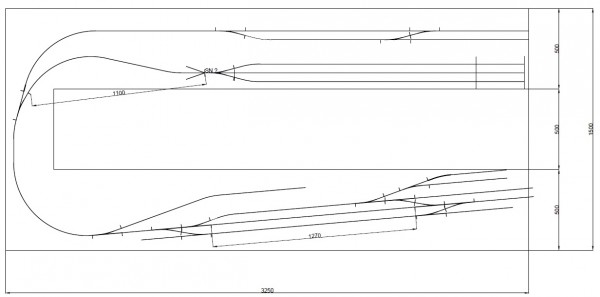

Pokud to má být v H0 na daných rozměrech, tak určitě bez oblouků, protože H0 kolej při poloměru 425. Spíš bych uvažoval o variantě kolejiště do O (kolem stěn místnosti) . Něco jako má/ měl Mcx https://parostroj.net/modely/kolejiste/modulove_kolejiste.htm
Dostat se na aspoň minimální výšku pro SN (cca 10 cm) znamená buď šílené sklony > 35mm/m, nebo nějaké jiné omezení totéž platí pro nadjetí tratí (cca 6,5 cm), takže v původním řešení bych se SN moc nepočítal. Při posunu výhybky - rozdělení tratí hned ke stanici to bude lepší, ale taky žádná výhra.
Člověk nepotřebuje rovnou kreslící program, pro základní proporce stačí čtverečkovaný papír a tužka. Rázem se objeví, že to co se vešlo v prvním návrhu nebude ve skutečnosti tak malé...
Přikládám obrázek, kde jsme překreslil původní námět v měřítku. Základní rozměry jsou kótované, poloměry oblouků jsou 450 mm, použité výhybky jsou Tillig/ Pilz 15°/R425mm. Tak jen pro přesnější představu a lehké vystřízlivění.
- téměř zmizela širá trať
- na vlečku kamenolomu nezbylo místo
- ve větší stanici se na kolej vejde Hektor a 5-6 4n Vozů (např. Raj/ Uacs)
- mezi odbočkou a "vjezdem" do SN klesne trať cca o 3,5 cm (při 35 promile), pokud stejně nastoupá trať do koncové bude výška nad SN max 7 cm )
- Koleje v SN budou mít cca 1,4 m + 30 cm přesuvna na konci

Já bych do toho nerad zasahoval, ale šířka těch segmentů byla dána jako 50 cm - viz ten úvodní obrázek.
Ono to v praxi bude muset být někde 50 a někde 30 a někde jinak, ulička prostě nebude rovná, ale získá se místo možná i na tu spirálu :-)
Bacha jen, že na rozumný pohyb mezi tím U je potřeba aspoň 80 cm, aby se tam šlověk vešel a otočil. Jinak to bude dost nepohodlné.
Viz odkaz výše na kolejiště do L, tam se řešil podobný problém.

Na tom prvním obrázku to čtu 30 / 130 cm.
jestli je to 50/ 150 tak jedině dobře, ale taky žádná výhra pro H0. Ale už by šlo např pootočit stanice, nebo u horní trati přidat dva oblouky.
Pokud by se SN řešilo jako šuplík, tam minimální výška nevadí. Jen se šuplík nesmí potkat např. s přestavníkem v horní stanici.
