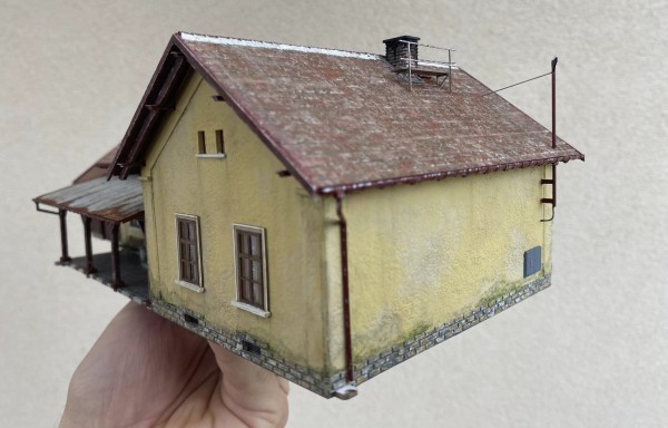

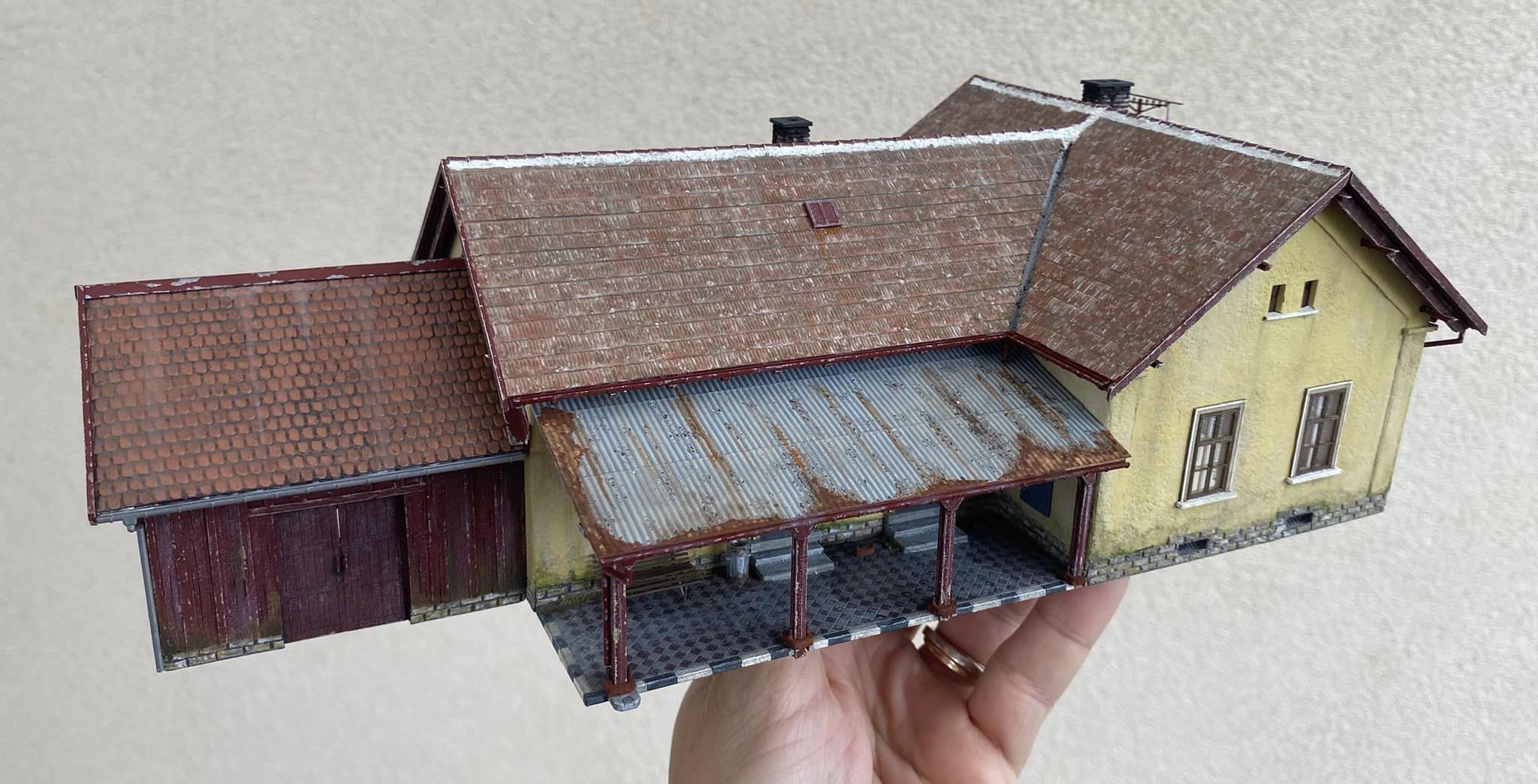

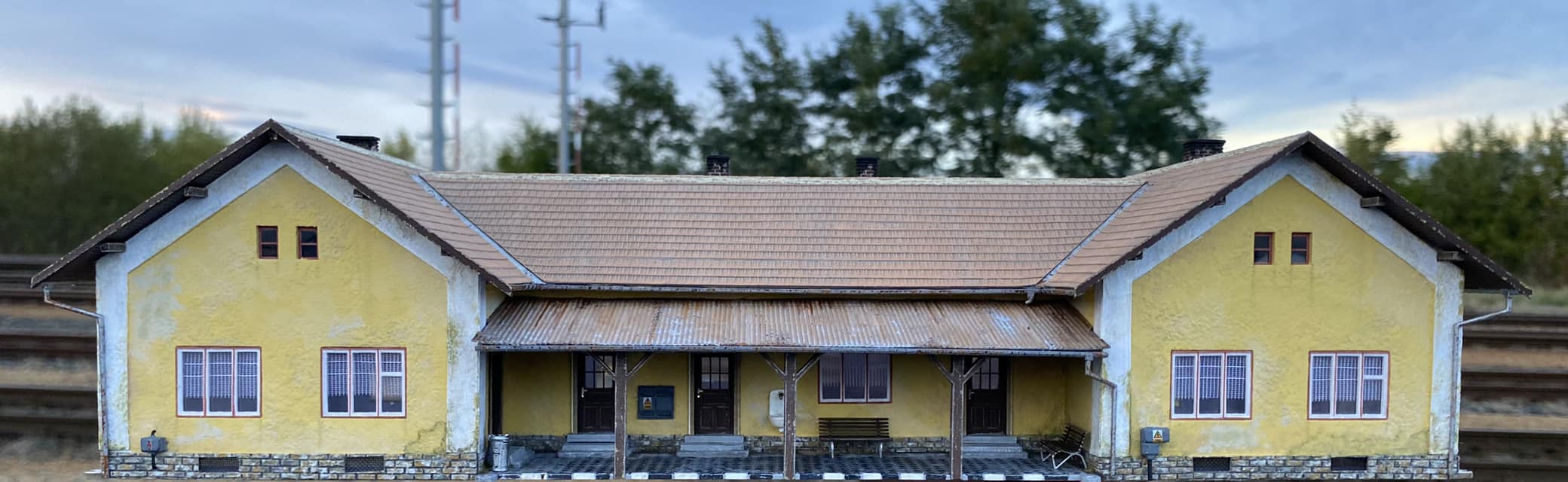

Příspěvekod milan ferdián » sob 12 říj, 2024 1:51 pm
Výpravní budova žst.Bechyně. Při otevření dráhy koncová stanice, po otevření nového nádraží s novým mostem "Duhový" jako nákladová stanice a dnes koleje sneseny, stanice zrušena.

Re: "Bechyňka" H0/1:87
Příspěvekod cipisekmp » sob 12 říj, 2024 6:07 pm
Zdravim.
Tak tohle je "mazačinka".
Cipisekmp.
Příspěvky: 1664
Příspěvekod Ivan » sob 12 říj, 2024 6:09 pm
Hmmm, zas mne dostali. Už jsem myslel, že první fotka je real. Kolega fakt umí.

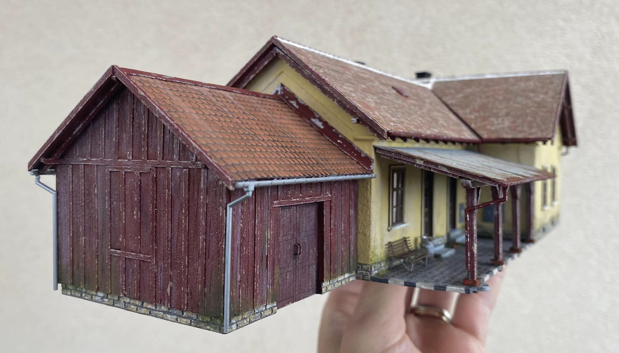

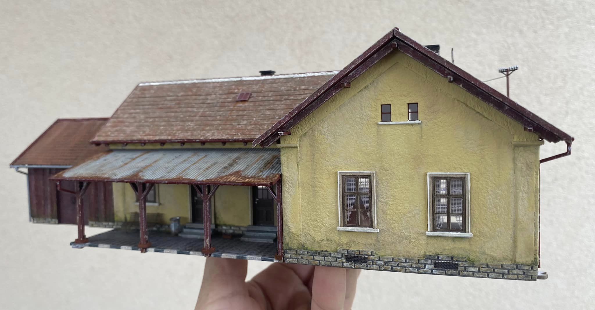

Příspěvekod milan ferdián » sob 12 říj, 2024 6:36 pm
Výpravní budova Sudoměřice u Bechyně.

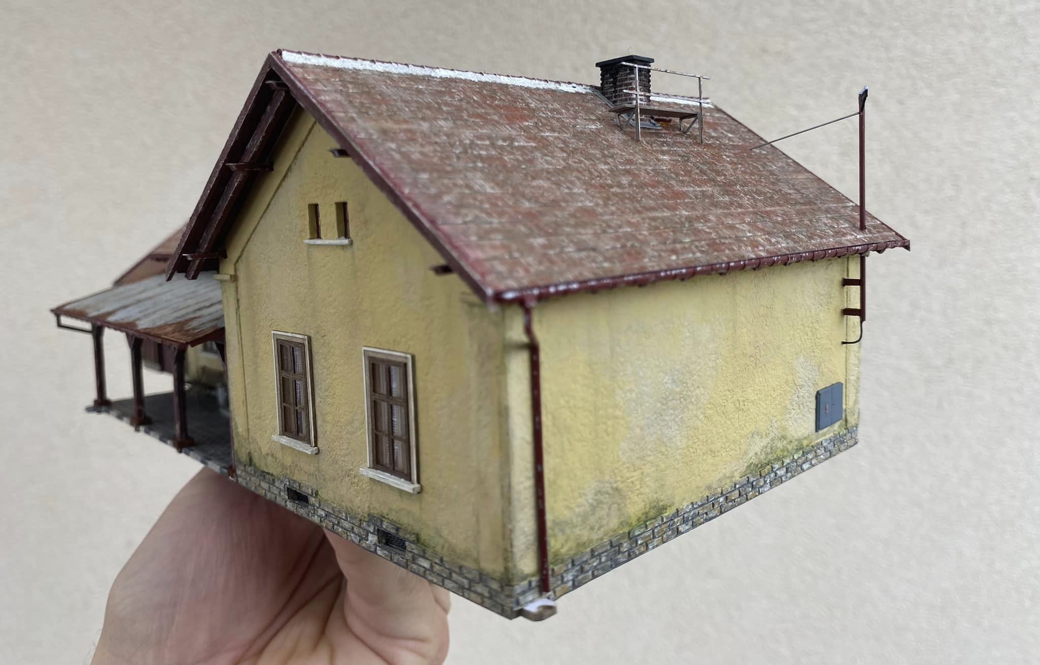

Příspěvekod milan ferdián » sob 12 říj, 2024 6:38 pm
Příspěvekod Milan.D. » sob 12 říj, 2024 8:10 pm
No tak tohle je velká paráda, smekám. Krásná patina, obzvlášť to skladiště! :D
