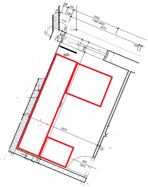

Co se týká využití prostoru, snažil bych se vyhnout přemostění dveří tedy místo tvaru O použít tvar C (obr.E). Zvlášť pokud budeš mít kolejiště cca metr nad zemí, to se špatně přelézá či podlézá. A těch cest dovnitř a ven bude víc, než si dnes myslíš.

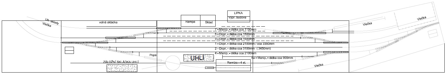

Jen místo Albatrosa víc užiješ dvě až tři Všudybylky. Apropos Dolní Lipka, kde Všudybylky dosloužily je hezká stanice jako vzor. I ty rychlíky tu jezdily. Je tu i depo i s točnou, dostatek kolejí pro posun, pár vleček.
Kdysi jsem ji kreslil – viz přiložený obrázek – na moduly s dlouhými výhybkami (EW3) a vycházela na cca 5 m (kraj-kraj). Prozi skutečnosti je mírně upravená, ale šla by rozumně zkrátit a použít u Tebe.
Na zbytku kolejiště už můžeš mít jen dlouhé úseky širé trati do SN. Pokud by se Ti to zdálo málo, jde na trati udělat zastávku (u předvěsti), nebo nějakou vlečku odbočující ze širé trati.

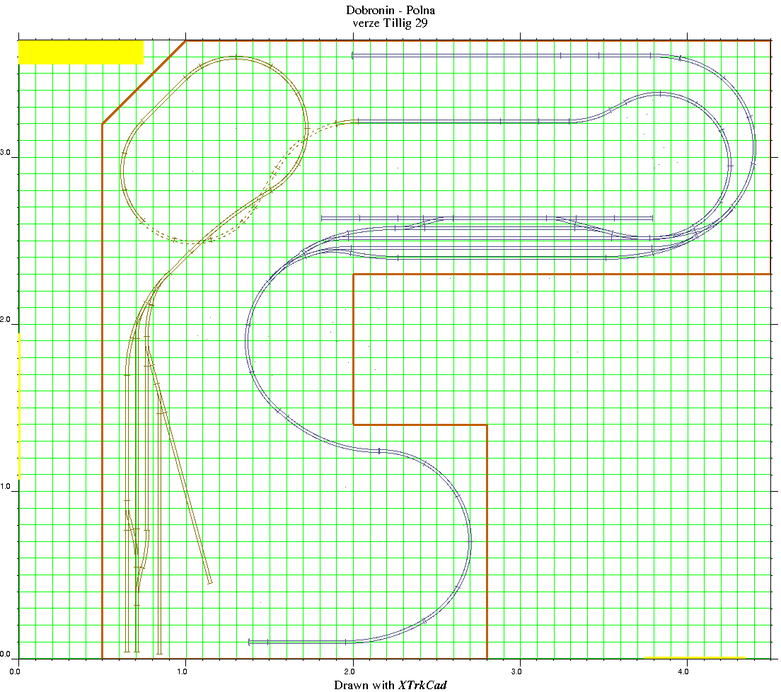

Nejsem expert na návrhy kolejiště, na to jsou tu jiní. Návrh jsem si chtěl udělat podle sebe, nemusí se všem líbit.
Docházím do kroužku s děckama a děláme modulovku. Většinu volného času trávím tam a doma nic nedělám, stavba nepokračuje už několik let.
Pro představu místnost 4,5 × 3,7 m, vpravo dole dveře a kamna, vlevo okno a radiátor. Při návrhu použit XTrackCAD – rychle ukáže limity prostoru.
Návrh odbočné stanice, koncové stanice a ve skryťáku smyčka. Je tak pro představu, zelená mřížka je 10 cm.
