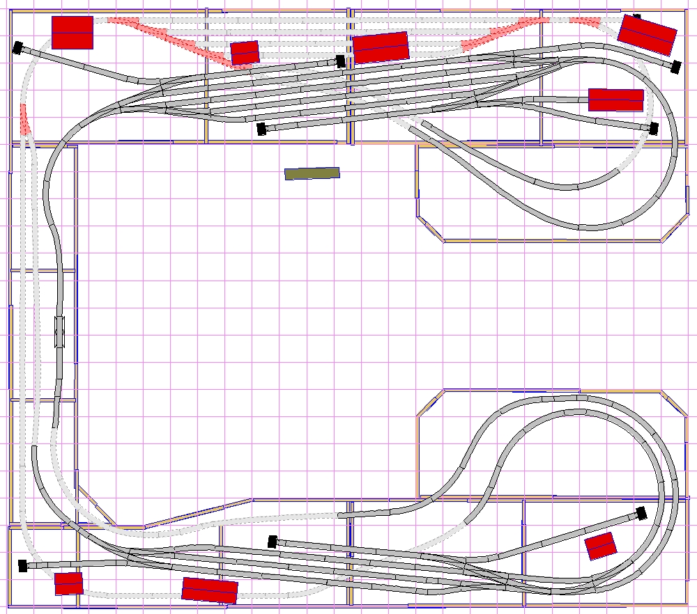

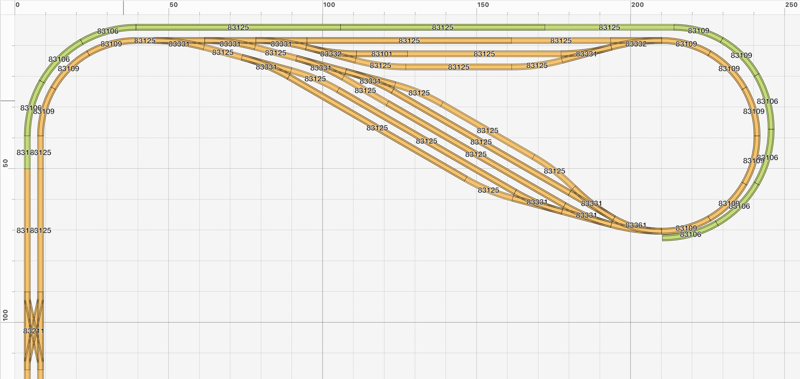

Pánové, opět díky za Vaše připomínky. Jak mne zde výše upozornil Zlámalík (za což mu také moc děkuji), před svátky se tohoto návrhu k mému příjemnému překvapení chopil Milan Ferdián (zde viewtopic.php?f=49&t=14188&start=45 ) a geniálně ho zušlechtil a zjednodušil. Tím pádem by mohlo být vyřešeno. Alespoň jsem si to myslel. Milan totiž pro navrhované úpravy využil kolejivo Kuehn. Ale když jsem zde na fóru pročetl vlákno, které se tomuto kolejivu věnuje, byl jsem dost na rozpacích z mnoha stížností na kvalitu tohoto kolejiva. Zkusil jsem proto návrh překreslit s využitím výhybek EW2 a obloukovek IBW (ve skrytých částech jsou použity EW1). Severní stanici jsem trochu zkroutil do oblouku, abych aspoň trochu získal na délce staničních kolejí. U jižní zastávky jsem přidal jednu kolej. Rád bych se zeptal, co na tyto úpravy říkáte.
Jinak všem přeji zdravý a úspěšný rok.
Libor
Příspěvky: 207
Registrován: sob 19 led, 2008 8:40 am
Re: TT: U 250-220-250
Příspěvekod Jirkátor » pon 02 led, 2023 7:50 pm
Celkové pojetí se mi líbí. Myšlenka je to dobrá. Moc se mi ale nelíbí ty pokroucené šturci vpravo nahoře, chtělo by to trochu učesat. Asi bych přidal jednu kolej k hornímu skrytému nádraží. Taky bude dobré nějak opticky oddělit ty dva odvratné šturcy ve střední části.

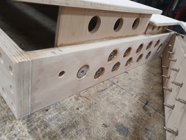

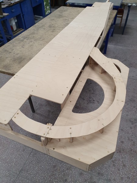

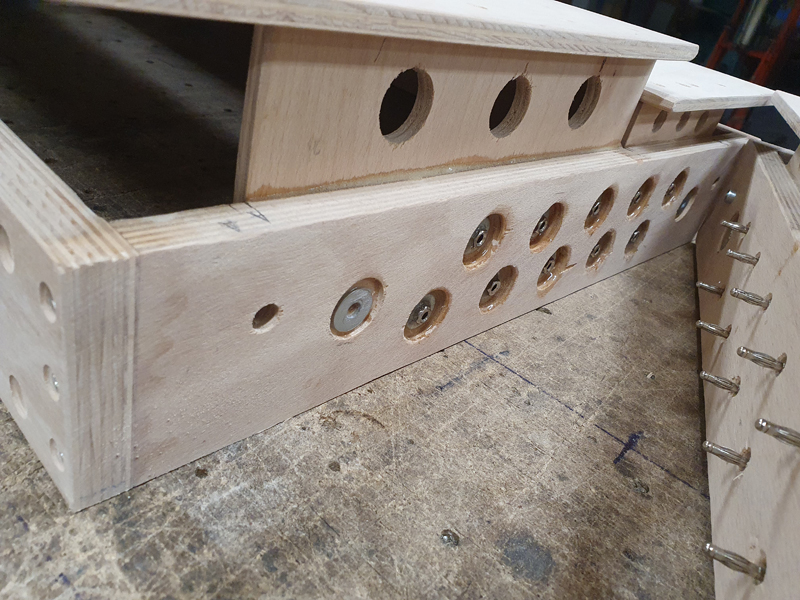

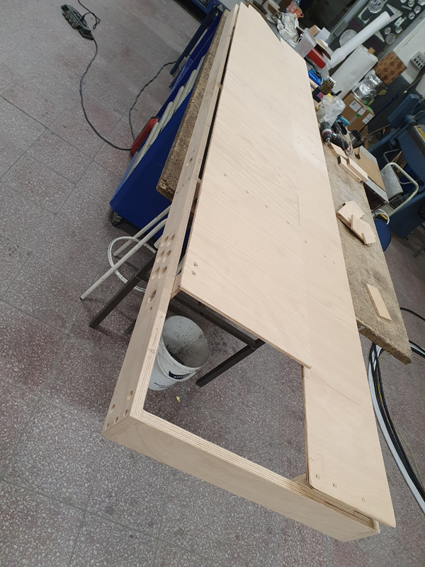

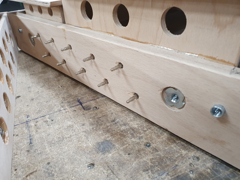

Projekt nespí. Pustil jsem se do stavby rámů. Díky pochopení mého zaměstnavatele nemusím tyto "špinavé" práce (řezání, broušení ...) tahat domů a můžu si vesele prášit po pracovní době ve firemní dílně. Spojení segmentů jsem si vymyslel trochu netradičně, nevím, zda se osvědčí, ale třeba to někoho inspiruje. Pro spasování polohy jsem využil narážení matice M8 - matice je zevnitř jednoho segmentu vždy zapuštěná tak, aby vyčnívala ven a leze do díry v protějším segmentu. Čela segmentů mám z bukové překližky tl.18 mm, jsem přesvědčen, že díry, do kterých lezou zmíněné narážecí matice se hned tak neomačkají. Hned vedle těchto pasovacích matic mám také naražené matice z opačné strany, které umožňují šetrné roztlačení (rozpojení) segmentů bez použití nějakého šroubováku nebo páčidla (šroub tlačí proti vlepené kovové podložce).
Mechanické spojení čel dvou segmentů zajistí i jejich elektrické propojení pomocí sady kovových banánků a zdířek, které jsou v čelech vlepeny. Nevím, jak se toto osvědčí, ale nedělám si z toho hlavu, v nejhorším prostě doplním dráty s konektory.

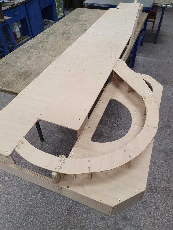

Příspěvekod Libor » pon 06 bře, 2023 4:43 am
Pomalu postupuji vpřed - základ jižního křídla se blíží k cíli.

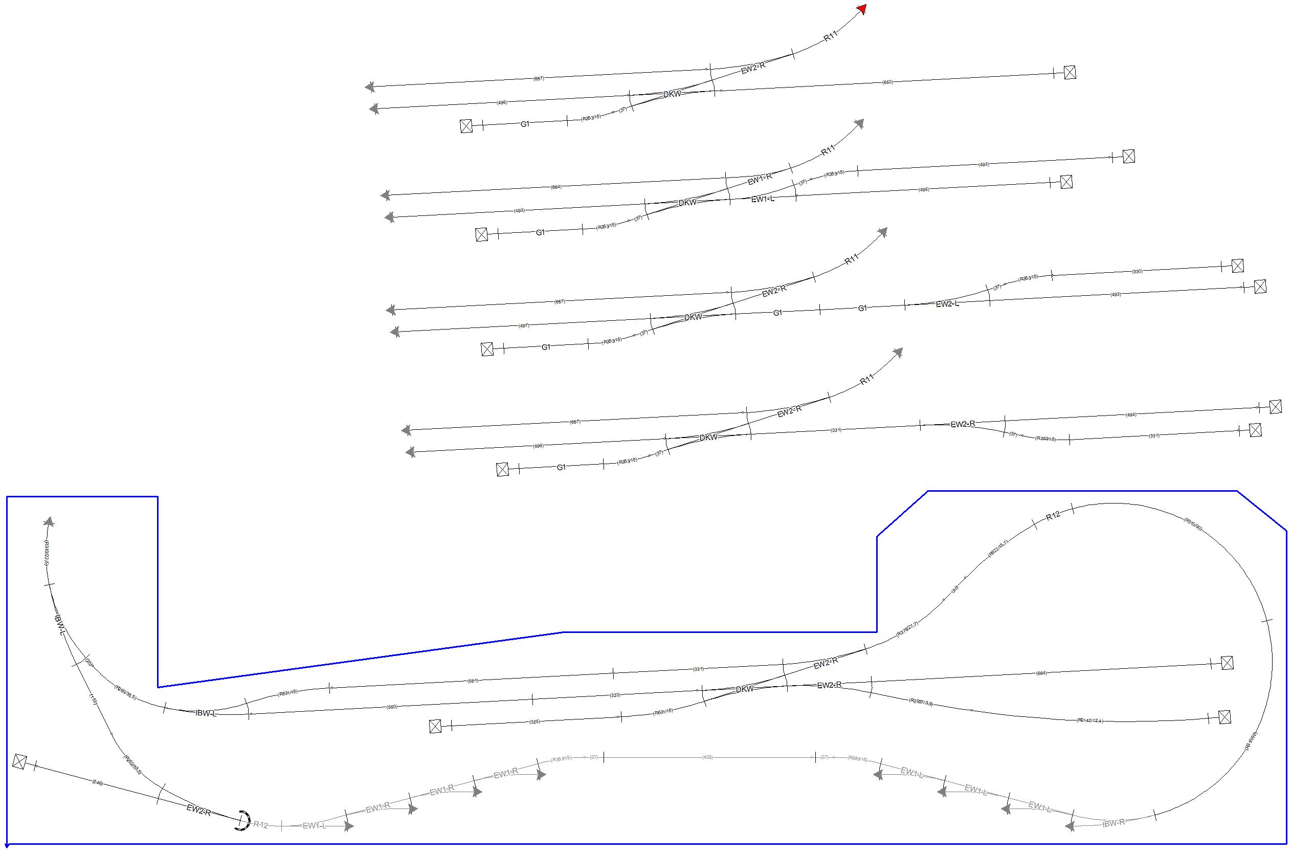

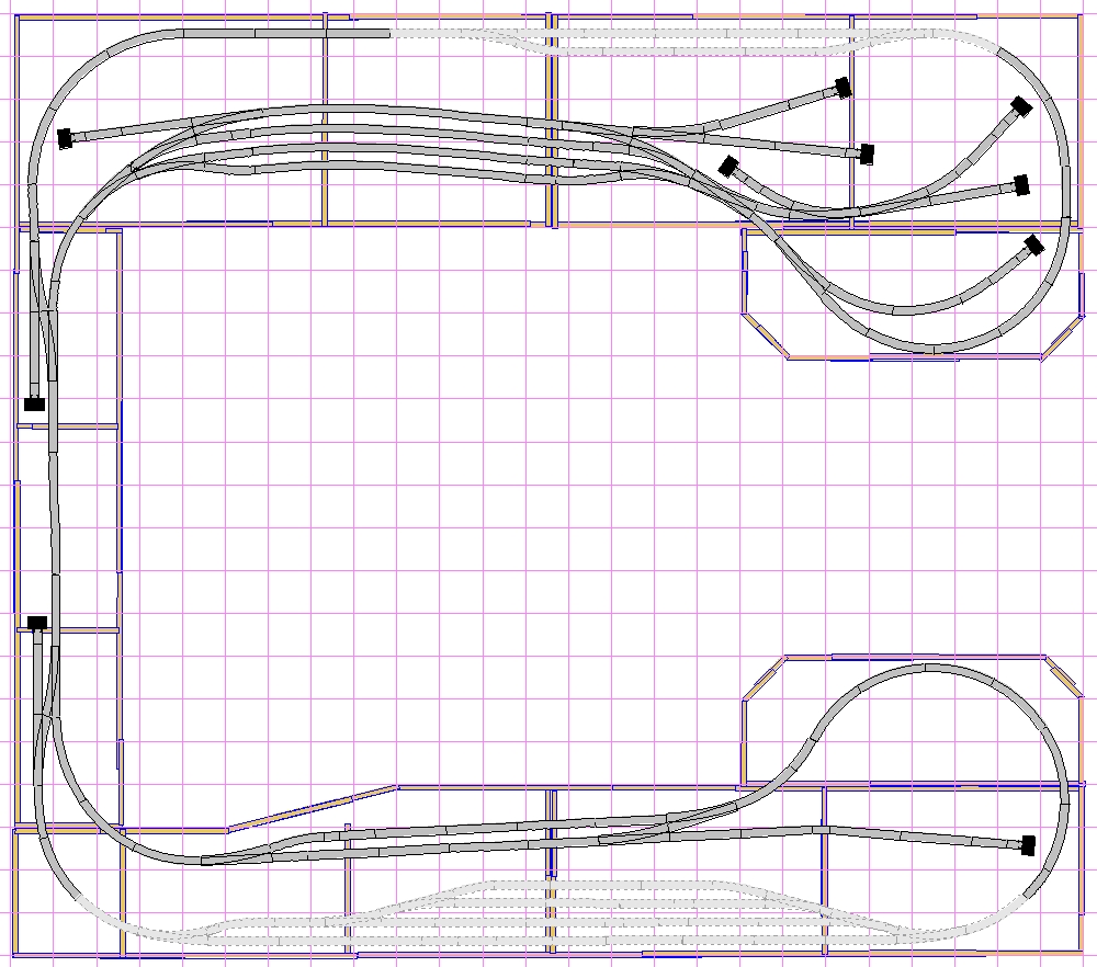

Pomalu pokládám koleje, pořád mi ale vrtá hlavou, zda nemám trochu rozkošatit jižní nádražíčko s vlečkou pro nakládku dřeva. Přemýšlím, že bych u té vlečky postavil případně i pilu. Ale nerad bych to přepískl. Načrtnul jsem ve Scarmu několik variant, které mne napadly - co si o tom myslíte?
Libor
Příspěvky: 207
Příspěvekod StandaR » čtv 29 čer, 2023 6:02 am
Nebude to z té hlavní stanice moc krátká cesta? I když, ono se to dá hnát přes ty skryté části aby se cesta prodloužila, ale to si zase moc jízdy člověk neužije. Hlavní je ale vždy aby to vyhovovalo tobě 8) záleží nejvíc jestli máš radši frmol ve stanici
StandaR
Příspěvky: 788
Bydliště: Brno-Jih
Příspěvekod Libor » čtv 29 čer, 2023 11:04 am
Cesta z hlavní stanice bude krátká v každém případě, to je dáno šířkou pokoje, ve kterém bude kolejiště nainstalováno, s tím bohužel nic neudělám. A tuto délku tratě z hlavní stanice žádná z načrtnutých variant neovlivní. Chtěl jsem se zeptat, jak nejlépe vyřešit v jižní stanici pravé zhlaví s vlečkou - zda vlečku rozvidlit na dvě koleje či ne. A pokud ano, zda tu rozvidlující výhybku dát hned do toho pravého zhlaví (obr. druhý shora nebo též úplně dole), nebo zda dát kus rovné koleje a až potom rozvidlující výhybku (3. a 4. obrázek shora). Mi by se asi líbilo dát mezi zhlaví a rozvidlující výhybku kus rovné koleje a k té výhybce potom postavit něco jako hodně zchátralou budku pro příležitostného výhybkáře, ale nevím, jestli by to nebyla úplná blbost zcela bez opory v realitě. Proto chci poprosit zkušené borce o jejich názor. Počítám, že na vlečku by zajížděly jen krátké soupravy loko+1-2 krátké vagóny, takže zkrácení vlečkových kolejí by mi nevadilo. K jedné koleji vlečky bych poslavil menší pilu, druhá kolej pro nakládku kmenů.

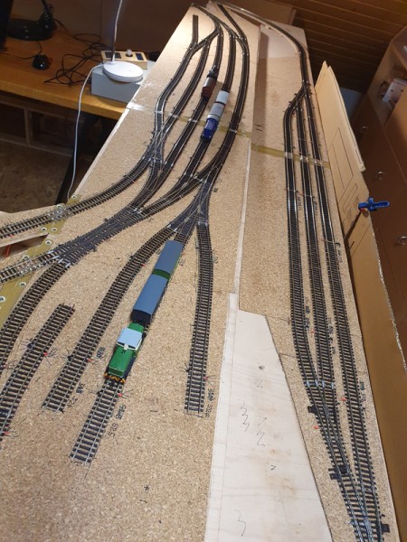

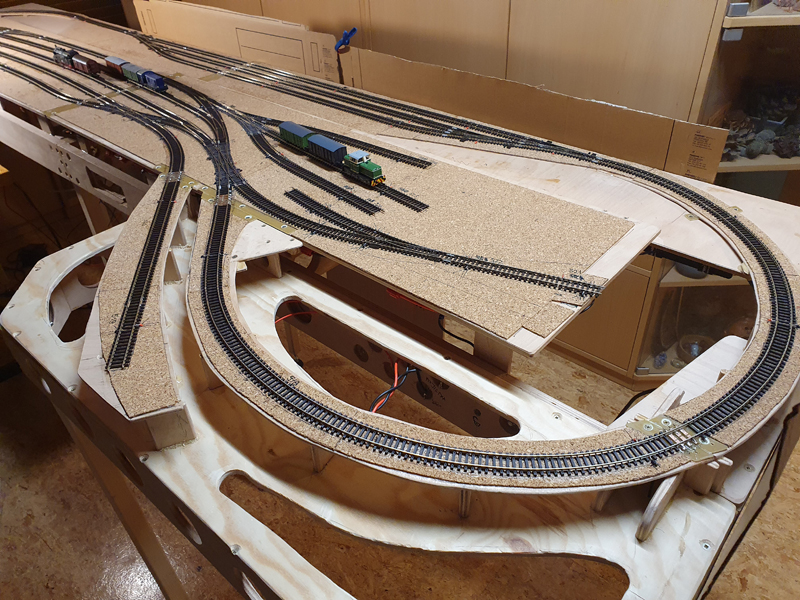

Poté, co jsem zde na fóru několikrát s otevřenou pusou přečetl Zlámalíkovu Malou Paku jsem se opravdu velmi dlouho rozmýšlel, než jsem sebral odvahu zde ukázat, že i stavba tohoto mého kolejiště (sice jen mírným tempem) pokračuje. Zatím je kolejiště stále jen na provizorních nohách na provizorním místě. Na fotkách je severní stanice, za ní budoucí severní skryťák. Včera jsem začal první testovací popojíždění, při kterém jsem opravoval některá chybná zapojení v podpalubí.
Libor
Příspěvky: 207
Příspěvekod milan ferdián » pon 20 lis, 2023 6:56 am
Vidím, že jsi ve stanici přidal další kolej a celou stanici si učesal podle sebe. Hlavně si pohlídej sjízdnost a elektrické rozvody. Opět, držím palce.
