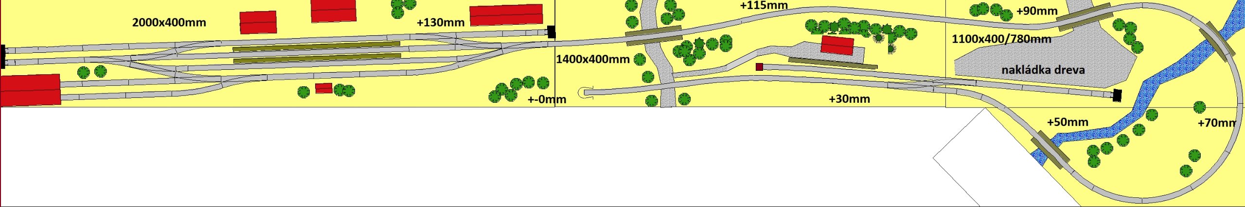

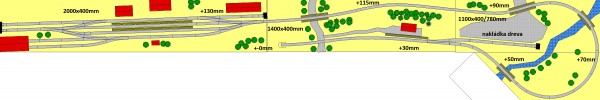

Re: Koncová stanice Hankov v TT
Příspěvekod hank61 » úte 30 srp, 2022 5:48 pm
Čím méně podzemí, tím lépe :wink: Takže patrně zůstanu u mého prvotního konceptu, kde jsem ještě zapracoval drobné připomínky a pootočil stanici o 2 stupně oproti ose segmentu :wink:

Příspěvekod hopeter » úte 30 srp, 2022 6:52 pm
Honzo mě se to líbí. Máš prostor využitý na maximum a přitom to není přeplácané. Už se těším na sledování realizace.
Prosím ale nespěchej abych to stačil sledovat... :mrgreen: :mrgreen: :mrgreen:

Příspěvekod Michal Šuhajda » úte 30 srp, 2022 8:09 pm
To moje kolejiště bylo s úvraťovou stanicí, jinak by to bylo ještě podobnější :)
Ten poslední návrh je pěkný. Pokud by měla být nakládka vozů Falls, tak by se hodila ta násypka šutru. Energovápenec se z Mořiny vozí i ve Falls. K nasypce by mohla být buď lanovka, nebo úzkokolejná drážka.

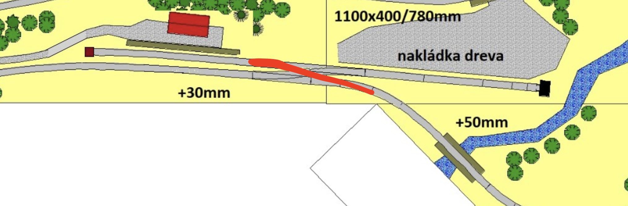

Příspěvekod hank61 » stř 31 srp, 2022 3:24 am
Trixt píše:Je to jen taková myšlenka, která by mohla trochu rozšířit provoz na vlečce.....
Jak to s tím rozšířením provozu myslíš? Krom odstavené jiné lokomotivy na tom odvratu mě jiný smysl nenapadá...
Příspěvky: 2601
Příspěvekod Fox » stř 31 srp, 2022 11:19 am
A co prohodit výhybky, aby mohl vlak vozy zasunout na skládku, odpojit a mašina odjede pryč?
TT, DR5000, Z21, iTrain...
Fox
Příspěvky: 1468
Bydliště: kousek od Prahy
Příspěvekod hank61 » stř 31 srp, 2022 11:25 am
Fox píše:A co prohodit výhybky, aby mohl vlak vozy zasunout na skládku, odpojit a mašina odjede pryč?
To by smysl samozřejmě mělo, jen jestli to není v tom už tak malém prostoru zbytečné :wink:
Příspěvekod Ivan » stř 31 srp, 2022 11:26 am
A mne se zas líbí poslední hankova varianta. Vlečka bude lehce kleat a nemusí mít tak ano odvat.
Mne ta ještě malinko nesedí jiná věc, napojení výtopny oběmi výhybkami na manipulační kolej. Co jsem tak vysledoval, většinou je výhybka jedna a větvení až pak. Jenže jak to dostat do tohoto prostoru? Nic lepšího jsem nevymyslel. Já bych to asi řešil jednokolejnou výtopnou.
Ať tak či onak, hank ji jistě vybere a kolejiště bude určitě parádní ;)
Příspěvky: 2496
Příspěvekod Fox » stř 31 srp, 2022 11:31 am
ještě poznámka k vlečce: pokud mají být moduly rozebíratelné, vychází do spoje právě jedna výbybka...
Příspěvekod hank61 » stř 31 srp, 2022 11:34 am
Ivane. S tím napojením výtopny máš naprostou pravdu. Já už totiž tu dvoumístnou výtopnu mám. No možná zůstane v šuplíku a koupím jednomístnou... :wink:

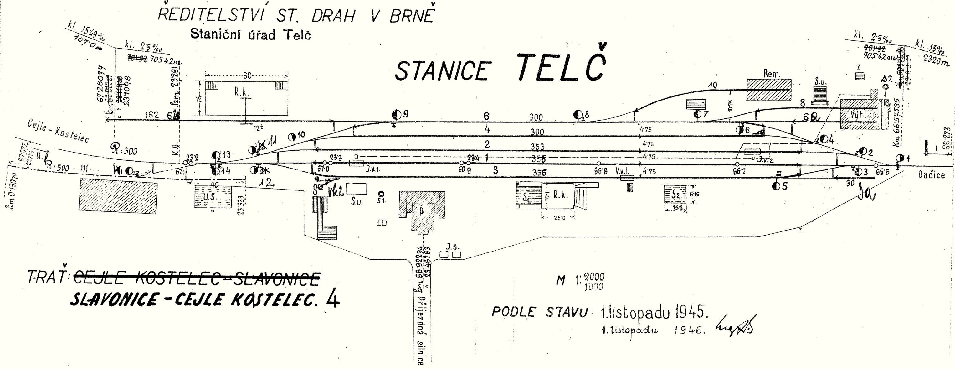

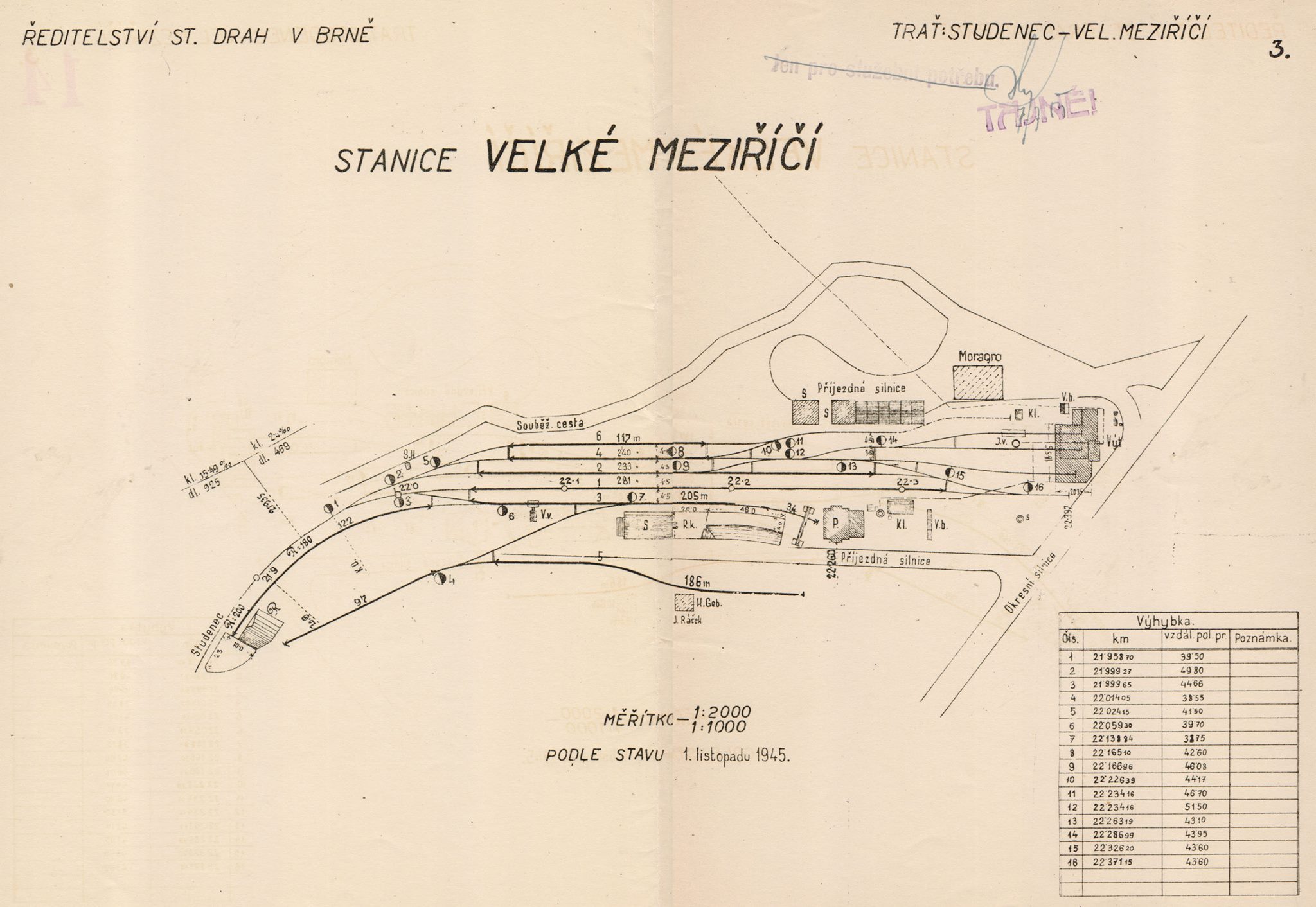

Příspěvekod milan ferdián » stř 31 srp, 2022 12:03 pm
hank61 píše:Ivane. S tím napojením výtopny máš naprostou pravdu. Já už totiž tu dvoumístnou výtopnu mám. No možná zůstane v šuplíku a koupím jednomístnou... :wink:
Pomalu, pomalu.... :lol: :wink: . Zde máš příklad umístění dvoumístné remízy v koncové stanici Velké Meziříčí a mezilehlé stanici Telč. Vidíš tu shodu napojení kolejí na remízu ve zhlaví na tvém plánku stanice a reál.
-m-
Příspěvekod hank61 » stř 31 srp, 2022 12:17 pm
No vida. Milane děkuji. :wink:

Zdravicko, nebylo by v zásobě víc plánů koncových stanic o té velikosti 6-7 koleji? Něco jako to Meziříčí :?:
Jinak k tématu: Vlečku bych nechal jednoduchou, bylo by škoda to zbytečně přehánět a výmýšlet něco, co vůbec není potřeba. Pokud bych tam na sílu nacpal tu druhou vyhýbku, tak asi spíš aby ta vlečka vedla směrem ke stanici
