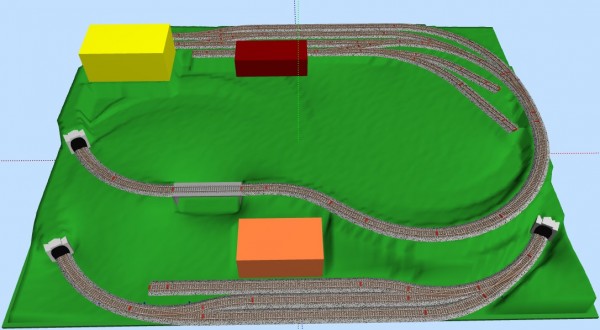

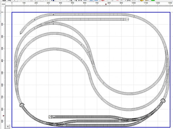

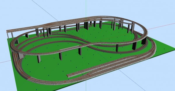

Příspěvekod sTTrojvedoucí_láďa » stř 11 kvě, 2022 10:11 pm
Dobrý večer všem

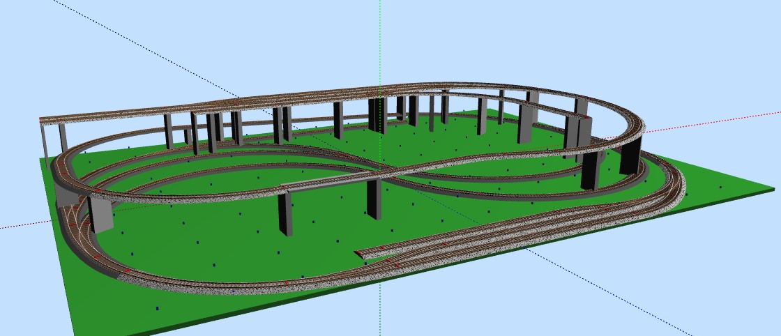

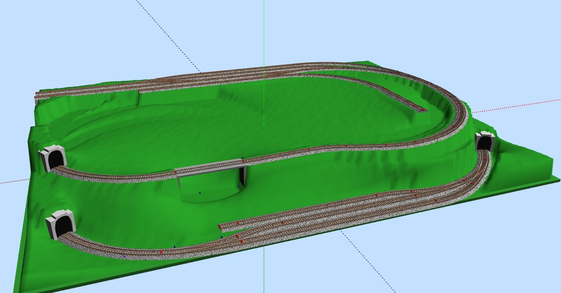

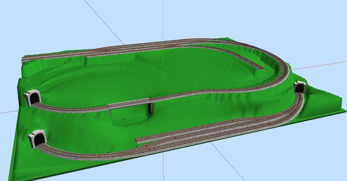

Děkuji za vaše podněty a připomínky. Jsou to cenné rady, protože když jsem kdysi stavěl první kolejiště pro syna (dneska je dospělý), tak to bylo v rovině na desce a šmytec.
Už mám plán na víkend - jízdní zkoušky všeho co mám do stoupání. A uvidíme...
Vzhledem k délce staničních kolejí max. 850+ 1x Balm, či 810+010, zamračená / brejlovec + 2x os. - B / BDs. Ty 3 vozy za mašinu asi nedostanu, uvidím jak to vyjde na nejdelší dopravní koleji od námezníku k odj. návěstidlu. Náklady spíše Mn, pár vozů, dřevo na pilu a tak...

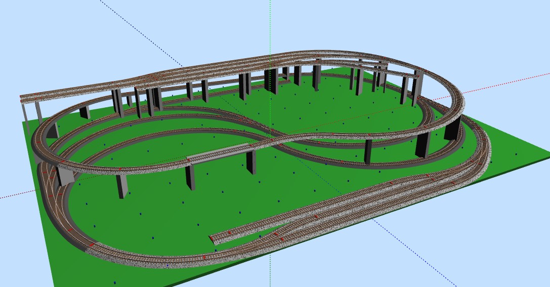

Jelikož to se mnou myslíte dobře, a vaše argumenty jsou neoddiskutovatelné, tak osmička půjde pryč, ta bude mít nejhorší adhezní poměry a dělala mi nejvíc potíže při plánování, vzhledem k průjezdnému profilu pod/nad.
Zůstane jen přízemí, mezipatro a koncová. Zkusím to dát do Scarmu a pošlu sem....
Koncovou s dovolením použiju úpravu czhuntera, ta se mi líbí. Mezipatro bude v podstatě jen ovál dokola, který pošlu o patro níž ...a co se skrytým?
Dělali byste zde nějaké úpravy? Spodní nádraží asi přidám veksli a udělám 3 průjezdné koleje...
Na další dotazy - ano do skříně se bude jen uklízet, jinak postelové kování a vyklápění - jak jsem kreslil výše. Po vyklopení bude ve skříni max 20 cm, zbytek venku a přístupný ze 3 stran. No a tím, že uberu patro, měla by se zlepšit i celková výška na zaklopení do skříně.

Příspěvekod Miloš_P » stř 11 kvě, 2022 10:42 pm
Dovoluju si přidat něco pro inspiraci pro tvůj prostor. Méně je někdy více.

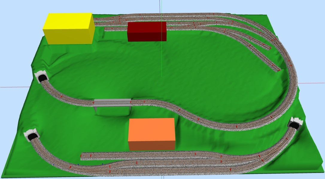

Příspěvekod Jirkátor » čtv 12 kvě, 2022 5:23 am

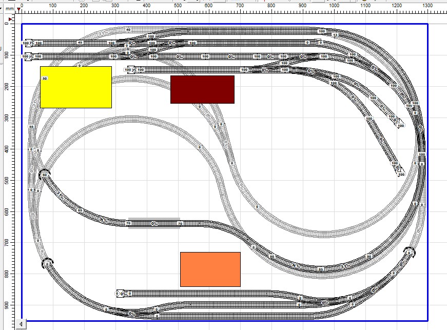

Tohle už vypadá rozumněji. Jen si nejsem úplně jistý, jestli se ti k dolnímu nádraží vejde výpravní budova. Pokud ne, tak se můžeš tvářit, že stojí před kolejemi směrem ven z kolejiště (a pak ani nebudeš muset řešit příjezdovou cestu), nebo to pojmout jen jako výhybnu bez nástupišť a postavit jen malý domek pro výpravčího na levé zhlaví.
Skryté nádraží nemá nikdy dost kolejí, zkus tam ještě nějakou nacpat a tu zadní krátkou prodloužit.

Příspěvekod Ivan » čtv 12 kvě, 2022 10:00 am

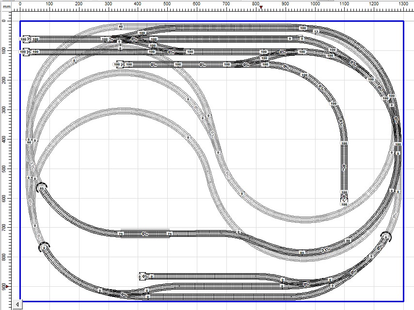

Můžeš prosím poslat plánek jen spodku? Scarm totiž nemí moc dobře 3D (sám ho však s oblibou používám) a mne není jasné, zda tam jedna kolej končí, nebo je to vratná smyčka.
Jinak je to samozřejmě o míle lepší :wink:
Spodní stanice: VB se tam zřejmě fakt nevejde, obšem můžeš ji mát na malém přikládacím panelu zespod. A nebo udělat stanici jen jako nákladiště se zastávkou, 2 koleje místo 3. Ovšem asi jsi chtěl ponechat křižování vlaků? Pak by šla dát kusá pokračováním druhé směrem k tunelu.

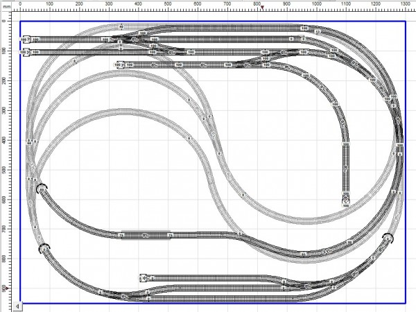

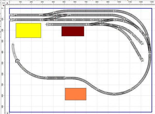

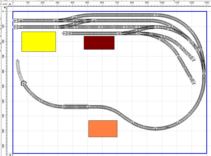

Příspěvekod sTTrojvedoucí_láďa » čtv 12 kvě, 2022 7:49 pm
Zdravím vespolek,
provedena úprava horního koncového nádraží, výhybky vlevo, zprava do manipulační vlečka na pilu, dvě koleje.
Co takhle to nádraží? Vlevo staniční budova vpravo u manipulační sklad, pak na vlečka.
Mezipatro poloměr vlevo upraven na 310, čímž vzhiklo více místa pro spodní staniční budovu. Zprava poloměr cca 353. Stoupání 3,1%.
Výška horního nádraží 10 cm, stoupání mi počítá na 3,1% všude ve viditelných částech, pouze stoupání ve skyťáku v příme koleji je 4%,
a to abych se dostal na nadjezdnou výšku 60mm. Přístup skrytého zezadu a zespodu vyříznuté kruhy pro manupilaci.
V SN zatím beze změn, navím jak to více rozšířit...
Pohledy přiloženy

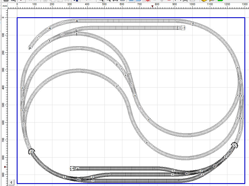

Příspěvekod sTTrojvedoucí_láďa » čtv 12 kvě, 2022 8:33 pm
a celkový pohled na krajinu.,..

Příspěvekod HonzaM » sob 14 kvě, 2022 6:24 am
sTTrojvedoucí_láďa píše:Víceméně motorová trakce - zamračené, brejlovci, bangle, krokodýl, singrovka, 810, a výjimečně pára na nostalgii.
Soupravy mašina + 2 os. vozy, max 3 vozový rychlík (vím, že to neodpovídá epoše). Anebo motorák Krokodýl s Balmem, Singr + Bix, 810+ 010 apod...
a náklady spíše Mn a Pn s Daak a 5-8 různými nákl. vozy.
Vyzkoušej si délky vlaků, které uvádíš, a porovnej to s délkami kolejí v nádražích, jaké budeš mít k dispozici, abys pak nebyl zklamán. Myslím že jsi velký optimista, vlaky jako třívozový rychlík nebo osm nákladních vozů v TT při těchto délkách kolejí v nádražích asi možné nebudou.

Příspěvekod Sandy » sob 14 kvě, 2022 7:39 am
HonzaM píše:
1./ Užitečná délka kolejí v hlavní stanici bude tak 40 cm. V koncové ještě méně, s výjimkou jedné, která bude mít tak 80 cm.
2./ Listoval jsem nedávno ve Světě železnice a byl jsem překvapen, kolik vlaků ve IV.epoše ve složení motorová loko + služební + osobní bylo prohlašováno za Sp nebo R
