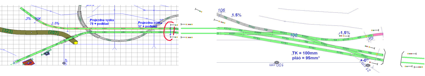

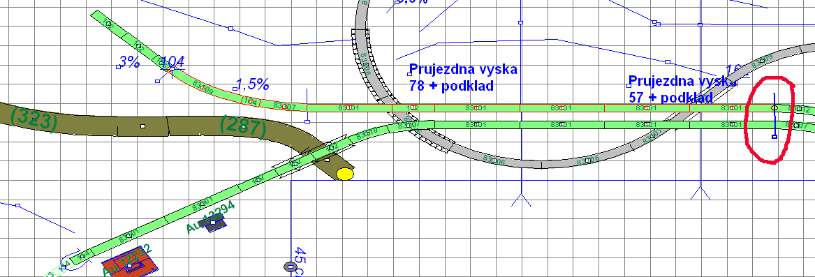

Příspěvekod belgarat » pon 12 srp, 2024 11:20 am
Dovolim si recyklovat tema. Vyhybna (viz vyse) je vyresena.
Tady je pokracovani (falesne) dvojkolejky, ktera se rozdeli na 2 trate - optickemu predeleni napomohou mosty ... Po dolni koleji se jezdi 've spravnem smeru' vlevo do zastavky Telgart (presneji: Telgart Penzion). Zastavka je mala, akorat na motorak, vetsi soupravy projizdeji.
Useky vychazeji tak, ze vpravo, cca v miste svisle cary pres koleje (cervene "zakrouzkovano"), budou oddilova navestidla "autobloku".
1/ (pro jistotu, castecne uz zodpovezeno). Ve spravnem smeru bude u obou koleji navestidlo v miste krouzku 3znakeho autobloku. Jake navestidlo mam dat pro jizdu v nespravnem smeru ? Na dolni koleji nasleduje posledni oddil pred vjezdovym navestidlem vyhybny. U horni koleje nasleduje "mnoho oddilu" volne (skryte) trate.
2/ Mam vybavit Telgart-penzion necim jinym nez obdelnikovou tabulkou ?
(Edit: obrazek SPRAVNE prilozen)
Naposledy upravil belgarat dne pon 12 srp, 2024 7:57 pm, celkově upraveno 2

Příspěvekod JiriKTT » pon 12 srp, 2024 4:45 pm
Nevidím ten obrázek, ale obecně: původně se autobloky na dvoukolejných tratích stavěly jako jednosměrné, tedy návěstidla vždy jen ve správném směru, pro nesprávný směr jen předvěst před vjezdem do stanice. Později, cca 70. - 80. léta se začaly autobloky i na dvoukolejkách stavět jako obousměrné. Tedy pro oba směry plnohodnotný autoblok, tedy oddílová návěstidla pro oba směry jízdy. Pro zjednodušení výstroje je snaha protisměrná návěstidla stavět do stejného místa. Někdy to ale kvůli viditelnosti nejde (třeba oblouk) a je nutné návěstidla pro opačné směry umístit do jiných poloh. To samozřejmě znamená víc kolejových obvodů (jak ve skutečnosti, tak na modelu).

Příspěvekod belgarat » pon 12 srp, 2024 7:57 pm
JirikTT: omlouvam se - blbe jsem vlozil, opraveno.
Modelove obdobi by mela byt cca 70. leta.

Příspěvekod JiriKTT » pon 12 srp, 2024 8:36 pm
Pokud stačí jednosměrný provoz, tak pro opačný směr návěstidla autobloku být nemusí. Jestliže nejbližší návěstidlo je vjezdové, tak na posledním oddílovém je tabule označení stanoviště předvěsti ("střelnice"). A u koleje, kde není ve směru do stanice autoblok, je samostatná předvěst, ale jestli to dobře chápu, tak tato situace na řešené části kolejiště není.

Příspěvekod sidlo » úte 13 srp, 2024 4:46 am
Předpokládám, že poslední dva obrázky na sebe navazují tak, jak jsem je složil.
Asi se to už řešilo, na dvoukolejce udělat pravostranný provoz a tříznaký autoblok.
Přijde mi provozní nesmysl rozdělit "doukolejku" na jednostranně projížděné jednokolejky.
Je to jen návrh. Předělal jsem to:
Vpravo doukolejka s jednosměrným autoblokem a jednokolejka.
Vlevo tři jednokolejky.
Potom budou návěstidla tak jak je na obrázku.
Příspěvky: 3897
