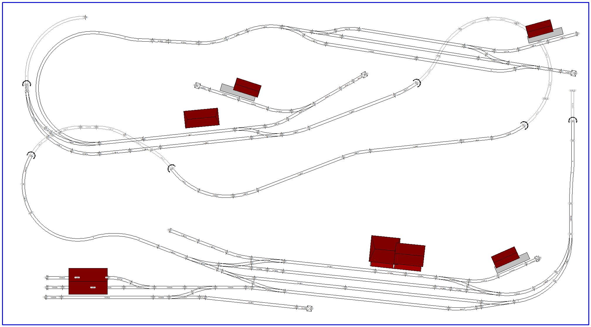

Příspěvekod rostikator » čtv 14 led, 2021 9:10 pm

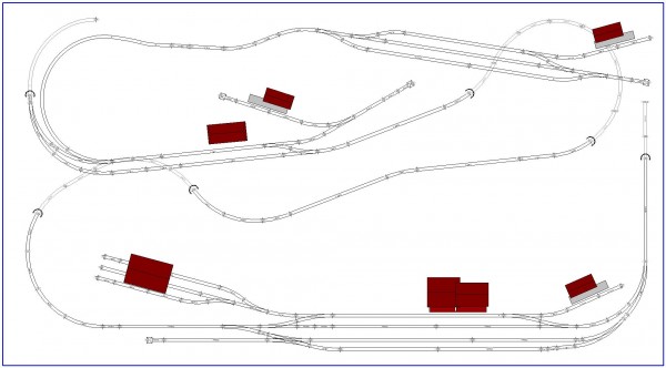

chameleon píše:tak fakt jen rychlostudie (jsem v práci :twisted: ) bez přemýšlení
ps: N-ko kolejivo moc neznám, kružnice jsou tedy r250mm
ps2: odbočná stanice může být do tvaru S, tam asi moc přepřahat nebudeš...
SCARM
SCARM - víc se mi líbí, že neni to spodní nádraží vyrovnaný podle okraje
Nx2000x1100, EPOCHA I., DCC >> Loconet,RailCom,Digitrax DT500D >> JMRI
rostikator

Příspěvekod chameleon » čtv 14 led, 2021 10:02 pm
Mě taky. Tu vlečku můžeš i dát na trať třeba nad nádražní budovu spodního nádraží, je tam dost místa. V Nkú na takhle velké desce je ro fakt pohoda :)
Nech to uležet, a kdyby se ti tahle varianta líbila tak ti ještě napíšu/zakreslím drobnosti co bych doporučil upravit (zhlaví, nějaké ty oblouky doladit atp...)
Jo a.jak si psal ohledně trojcestných - tak klidně třeba do koncové staničky a angličana do spodní stanice. Zbylé klidně do skryťáku, škoda je pod cenou prodávat (jsou-li funkční/spolehlivé)

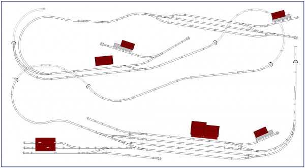

Příspěvekod rostikator » pát 15 led, 2021 7:47 am
chameleon píše:
OK.
Dík , držím se varianty B , spodni nádraží šikmo.
To skrytý nádraží může takhle být ? Stejně s nim musím začít (railCom detekce nakoupena, ale musím dokoupit ještě jednu vratnou smyčku.)
Jak jsem psal EPOCHA I. , jde mi i o umístění návěstidel atd ...

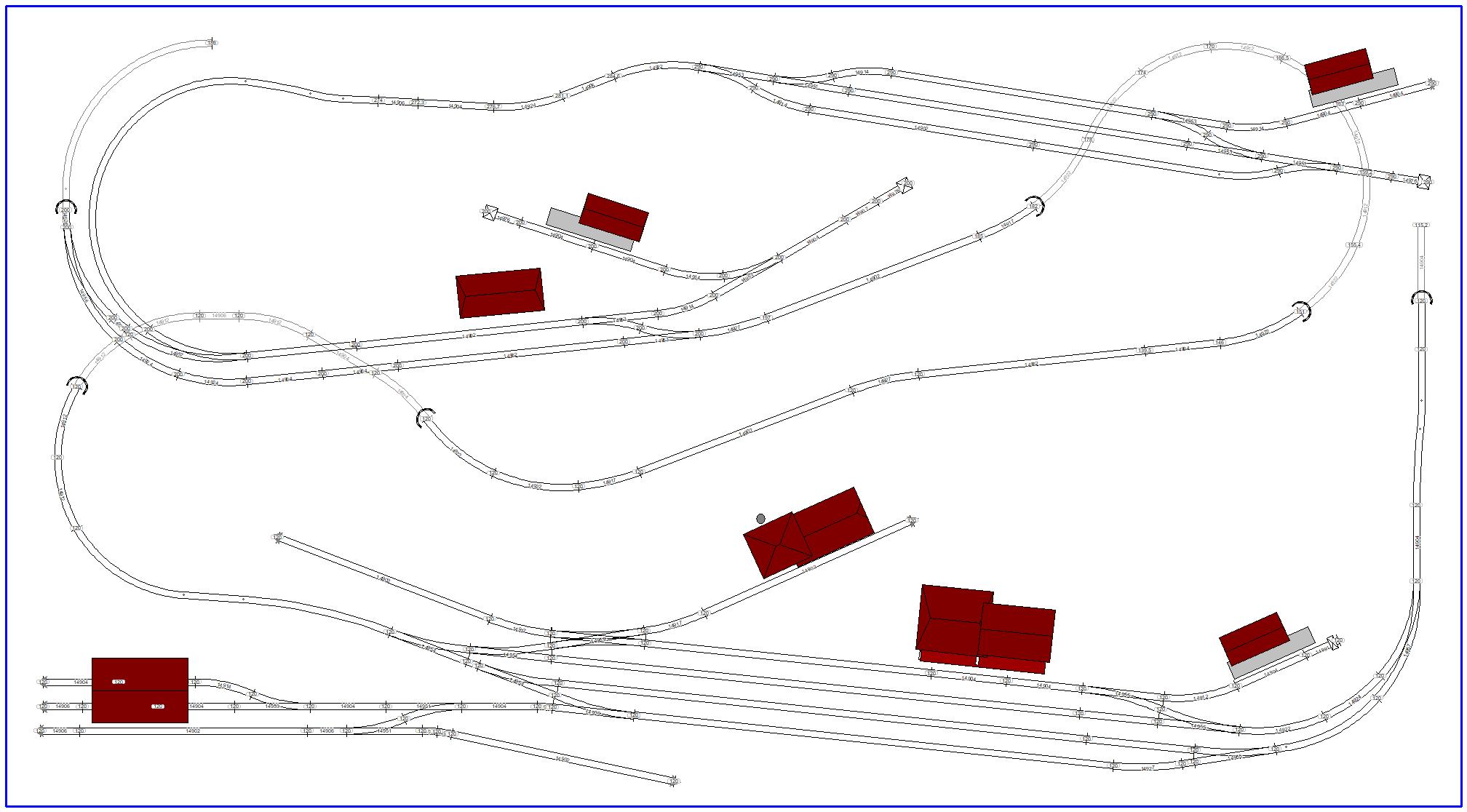

Příspěvekod Michal Šuhajda » pát 15 led, 2021 8:16 am
navrh se vyvíjí dobře. U největší stanice bych tu první výhybku zleva převrátil, aby trať pokračovala přímo ve směru staničního koleji. Zmizí to divné S do tunelu. A na depo je místa dost případně ho ještě posuneš vlevo.
K SN:
- doporučil bych udělat stromkové zhlaví. Zvlášť u 4 koleji je výhodné, protože ti vyjdou všechny koleje stejně dlouhé.
- 3 odstavné koleje pro oba konce trati je podle mě málo.
- zkontroluj si délku smyčky. Přepínání úsek musí být delší než nejdelší souprava
Naposledy upravil Michal Šuhajda dne pát 15 led, 2021 8:18 am, celkově upraveno 1
Příspěvky: 2618
Re: N x 2000 x 1100
Příspěvekod HonzaM » pát 15 led, 2021 8:18 am
Domnívám se, že to hlavní nádraží je zbytečně krátké, je škoda nevyužít celou délku přímého úseku u levého zhlaví. Vlečka do depa může začínat z manipulační koleje tak jako teď. A využil bych trojcestné výhybky když je máš.

Příspěvekod rostikator » pát 15 led, 2021 9:09 am
Michal Šuhajda píše:Ahoj,

Příspěvekod PajaF » pát 15 led, 2021 9:47 am
Prevratil bych zrcadlove spodni stanici,
horni stanici bych posunul sikmo k pravemu okraji kolejiste
(bude k ni lepsi pristup)
a upravil umisteni tunelovych portalu.

Příspěvekod Dan Buchtela » pát 15 led, 2021 10:37 am
Určitě bych se připojil k návrhu prodloužit dopravní koleje spodního nádraží, ať vlaky nestojí "od námezníku k námezníku". Směrem doleva je na to místa dost...

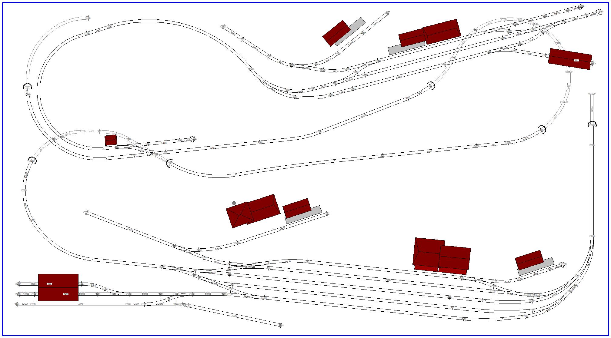

Příspěvekod rostikator » pát 15 led, 2021 11:15 am
Dan Buchtela píše:Určitě bych se připojil k návrhu prodloužit dopravní koleje spodního nádraží, ať vlaky nestojí "od námezníku k námezníku". Směrem doleva je na to místa dost...
už teď jsou prostřední staniční koleje přes 80cm, to mi přijde vzhledem k měřítku, epoše už dost. Nechci mit kolejiště uplně pokrytý nádražíma :-(

Příspěvekod Jirkátor » pát 15 led, 2021 3:46 pm
rostikator píše:
Taky bych to trochu prodloužil. Stejně už to máš celé pokryté stanicema, jen by byly o něco delší. Co já bych dal za tak velký prostor.

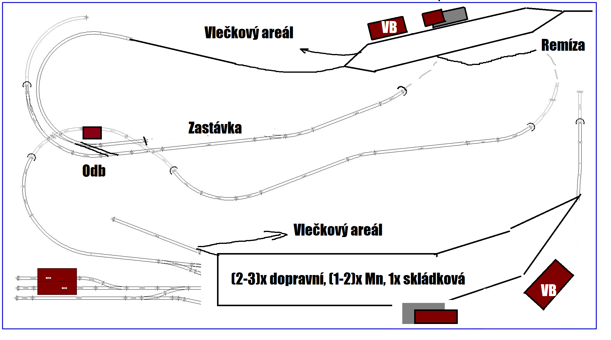

Příspěvekod MrBlackbird » sob 16 led, 2021 10:32 am
Ahoj! Nedalo mi to a zkusil jsem provést pár úprav stávajícího návrhu. Třeba se ti bude líbit.
Obecné změny:
Pokud se podíváš na 6 nádraží na lokálkách (třeba přes Mapy.cz), uvidíš alespoň zbytky skladiště s rampou vedle výpravní budovy (VB)* na průjezdné koleji (manipulační/skládková). V návrhu jsem tedy hodil všechna skladiště vedle VB.
Dolní nádraží:
Prodloužil bych koleje do oblouku a přidal alespoň jednu kolej. VB bych umístil do rohu k pravému zhlaví a na rovný úsek dal skladiště s rampou (obdobně jako na enkovém kolejišti Peček - url 1). Naproti VB pod kopcem bych umístil vlečkový areál.
Odbočka:
Odbočnou stanici i s vlečkami jsem v návrhu zrušil, abych přidal tebou chtěnou širou trať. V případě příjezdu manipulačního vlaku, který bude muset pravděpodobně vytahovat vozy od skladišť a nechávat je na dopravních kolejích stanice, by totiž nebyl umožněn průjezd jakéhokoli vlaku. Namísto stanice, bych dal jen zastávku v lesích a strážní domek, který by zajišťoval obsluhu odbočky.
Horní nádraží:
Horní nádraží bych umístil šturcem do pravého horního rohu, čímž se uvolní místo u horního okraje desky. Tam bych situoval VB a skladiště s rampou. Na druhé straně od VB bych situoval remízu s vodárnou a dalšími náležitostmi. Z druhé koleje od VB bych vedl kolej do vlečkového areálu, který nahradil i zrušenou vlečku v odbočné stanici.
Skryté nádraží:
Ve skryťáku bude potřeba určitě více kolejí, ale to ti řeknou i jiní (např. Trixt) :D . Jistou úsporu místa v SN zajistí dobrá provázanost vleček dolního a horního nádraží.
Návrh vleček:
1) Obligátní skladiště s rampou, uhelné sklady a volné skládky pro nakládku dřeva a dalších komodit.
2) Papírna (Dn), Sklárna (Hn, Dn), Nábytkárna (Dn)
Ostatní diskutující budou mít určitě mnohem více nápadů pro vlečky v I. epoše.
Širá trať:
Jednotlivé úseky širé tratě bych sklonově i směrově přizbůsobil velikosti vleček v dolním a horním nádraží. Osobně bych se snažil u viditelných oblouků o co největší poloměr tak, aby mezi oblouky s různými smysly byl krátký úsek přímě tratě (alespoň na délku nejdelšího vagonu/lokomotivy).
Poznámky:
url 1: https://www.facebook.com/media/set?vanity=100009938677879&set=a.344632949211325
* Pokud někdo najde lokálkové nádraží se skladištěm pouze naproti VB, pošlete mi prosím sz, námět by se mi hodil ;)
Hi-tec vizualizace: :lol:
Naposledy upravil MrBlackbird dne sob 16 led, 2021 2:00 pm, celkově upraveno 1

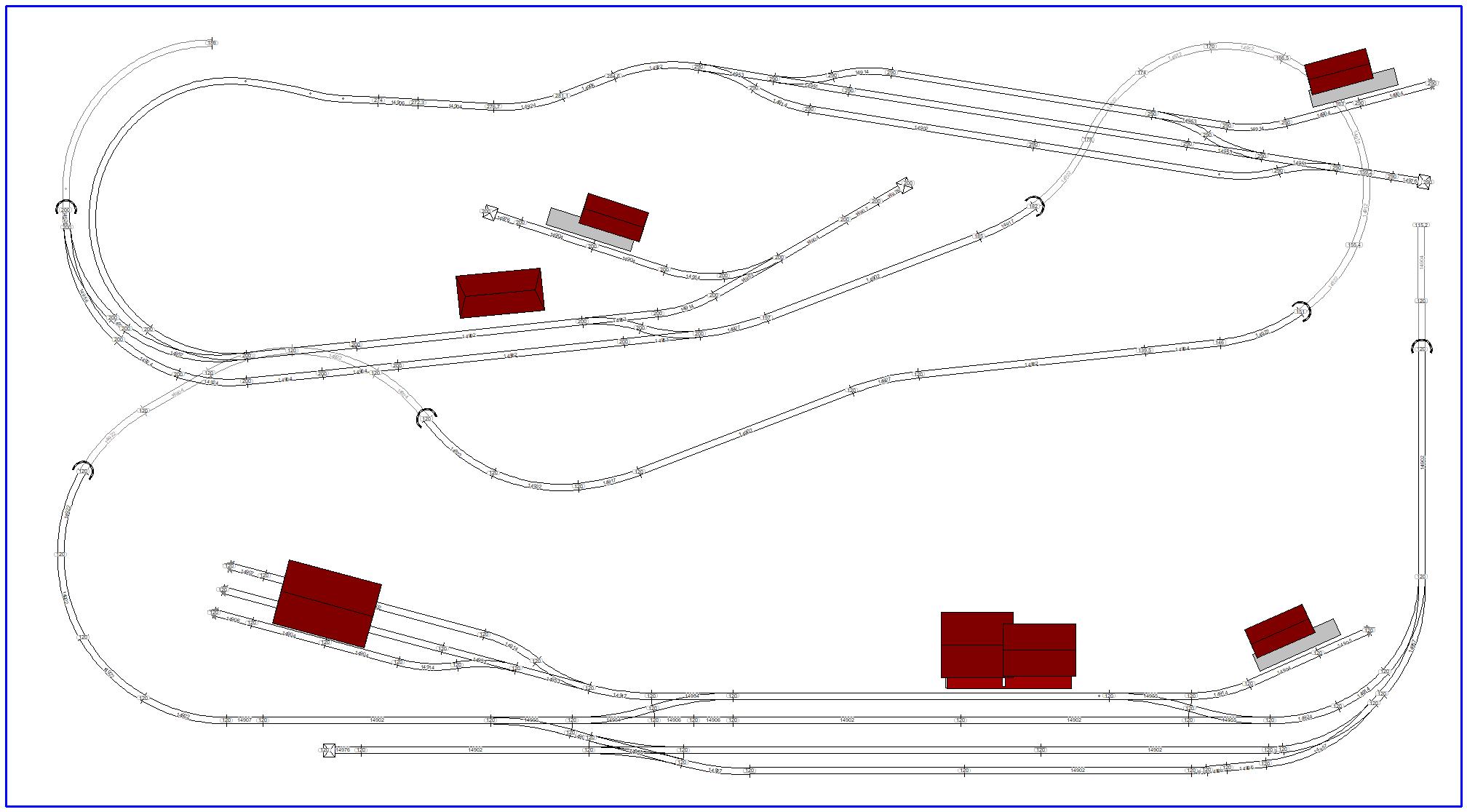

Příspěvekod rostikator » sob 16 led, 2021 1:45 pm
MrBlackbird píše:Ahoj! Nedalo mi to a zkusil jsem provést pár úprav stávajícího návrhu. Třeba se ti bude líbit.
Uf, vyčerpávající . . zkusím rád něco použít, doufám do večera vySCARMuju.

Příspěvekod Myšpulín » sob 16 led, 2021 4:52 pm
Jen tu odbočku posuň kousek doprava, aby jsi měl mezi kolejemi víc místa. Takto by tam musela být opěrná zeď od portálu, ale tu by tam ve skutečnosti nestavěli.
