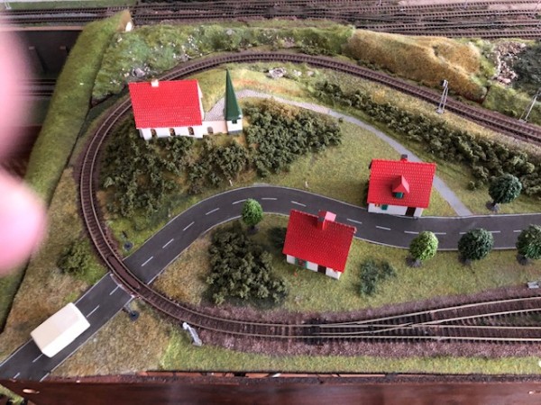

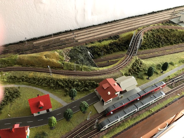

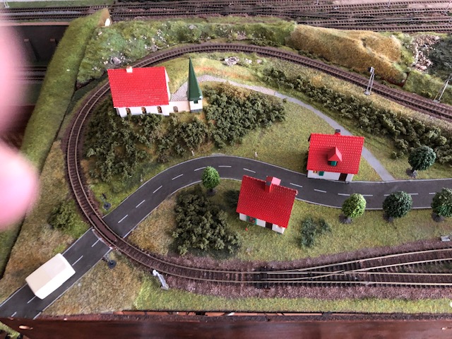

Příspěvekod HonzaM » úte 17 bře, 2020 8:09 am
Určitě použij flexi, na kovové spojky se nedá stoprocentně spoléhat, na mém kolejišti má každý úsek vlastní přívod. Na lokálce mám poloměr 185 mm, ohnutí není problém a nemají s tím problém ani vozidla. Používám kolejivo PECO code 55, je perfektně modelové. Nedej se zviklat pochybovači prohlašujícími že má úhel odbočení 10 stupňů. Pokud bude kolejiště sklopné a nebude v provozním stavu přístupné i ze strany kde je skryťák, nezapomeň že do něj musíš mít přístup pro případ vykolejení a čištění kolejí, které je v N-ku vzhledem k lehkým mašinám nutné kvůli dobrému kontaktu. Jinak je možné že se vlak po zastavení nerozjede. Je Ti jistě jasné co by znamenalo mít v nedostupném skryťáku mašinu nemající kontakt, je také nutné do něj vidět, abys nenajel do stojícího vlaku nebo do vozů které by se samovolně odpojily (ani to není nijak neobvyklé). Problém nastane také když "řízneš" výhybku a centrála vypne přívod do kolejí. Pak musíš vlak rukou posunout zpátky, aby bylo možné napájení zapnout. Při trvajícím zkratu ho zapnout nejde.
