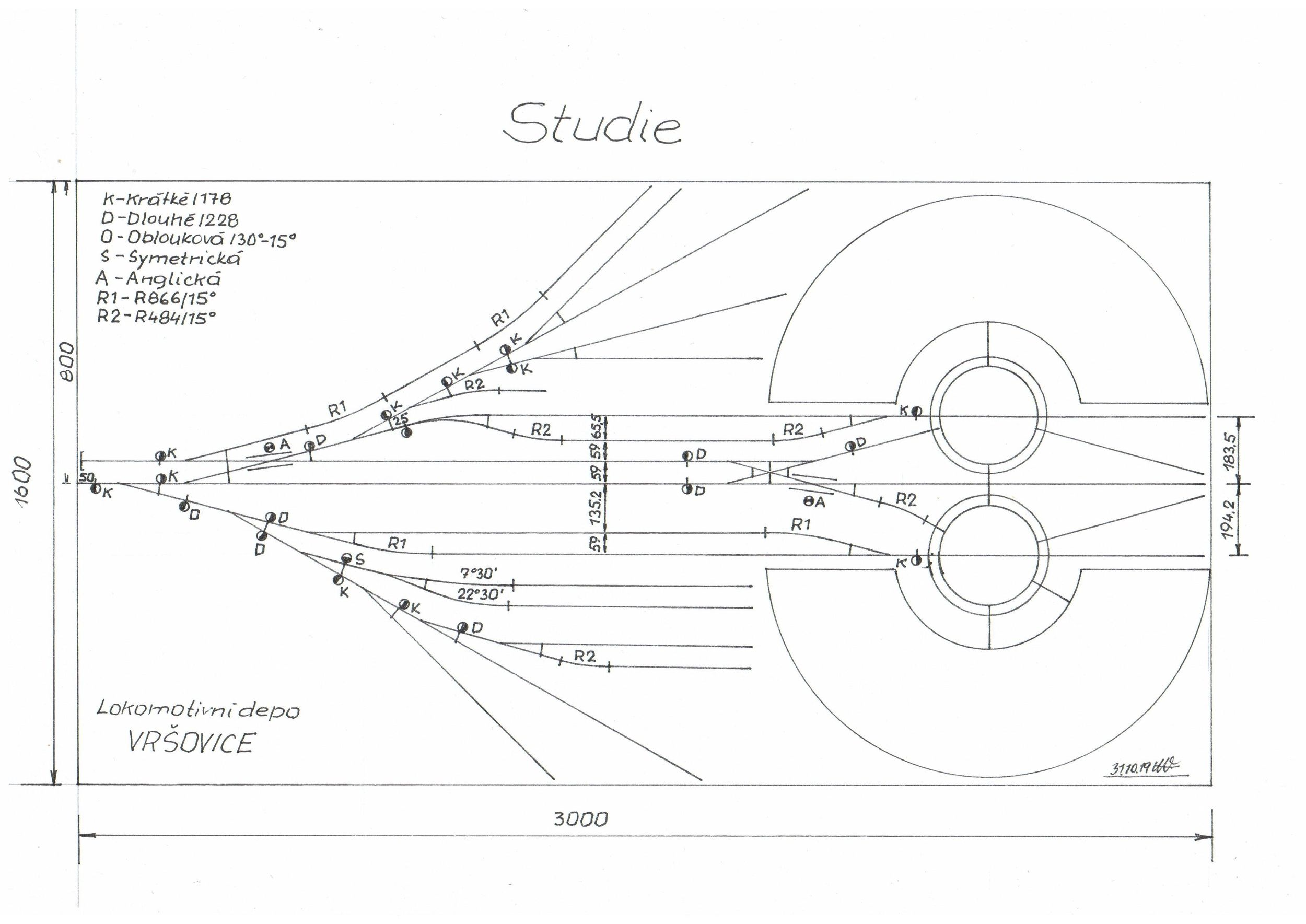

Příspěvekod Franta Krása » čtv 31 říj, 2019 11:04 am
Po zatrolejování.

Příspěvekod Michal Dalecký » čtv 31 říj, 2019 11:47 am
Moc díky tohle hodně ukáže kde jsou všechny budovy :)

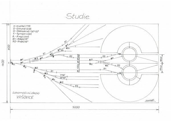

Příspěvekod milan ferdián » čtv 31 říj, 2019 7:02 pm
Já mám hotovo. Jsou tam základní data. Doporučuji studii překreslit na wintrack :wink: . Pozor, od osy středové koleje mají středy točen dvě délky :!:
dolní točna/střed -----194,2 mm---středová kolej-----183,5 mm-----horní točna/střed

Příspěvekod milan ferdián » pát 01 lis, 2019 9:01 am
Dovětek. Vršovické depo se mi velmi líbí, zpracovat jako dioráma nemohu, ale nakreslit jej v modelovém měřítku N/1:160 při použití kolejiva PECO/CODE055/10°by nebylo marné. Jen nevím , kterou variantu.
1 - zpočátku 20.století :?:
2 - dle fotografií parní provoz s menšími průměry točny a dvěma kolejemi mezi točnami :?:
3 - podle vložené přílohy od Franty Krásy :?:
Délkově vychází cca 2300 mm.
Re: LD Praha - Vršovice
Příspěvekod Michal Dalecký » pát 01 lis, 2019 9:19 am
Paráda Milane :) Měřím to tu a vejdeme se. 3x modul 160x100cm :) Jen mi na délku chybí budovy na konci depa vlevo, pokusim se je namalovat do tvého planku…. A dotaz ne tu obloukovou výhybku. Kdyby ta před ni byla symetrika tak je tam ta obloukova taky nutna? koukam na planky a myslim ze tam není. V techto mistech bych pouzil slavebnice a upravil na miru. Co myslis?
