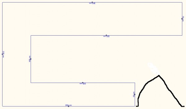

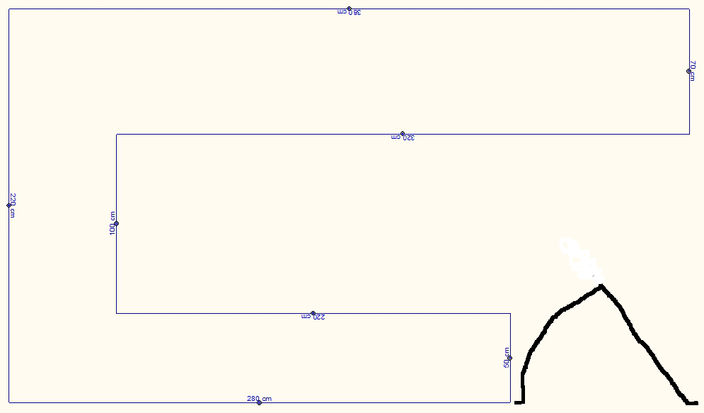

milan ferdián píše:Šla by ta místnost kapku upřesnit podrobněji rozměrově,jako zda tam jsou vstupní dveře,které limitují rozšíření rámu.Něco co je limitem?Předem dík.Já určitě použiji kolejivo TILLIG.
Rozmer miestnosti je totožný s vonkajším obrysom rámu. Dvere sú vpravo dole - vedľa spodného ramena celého toho U-čka.

Příspěvekod milan ferdián » úte 05 úno, 2019 12:30 pm
Asi takto?Proto má rám naproti dveří jen hloubku 120,0 cm?Milan

Příspěvekod VladoH0 » úte 05 úno, 2019 1:42 pm
milan ferdián píše:Asi takto?Proto má rám naproti dveří jen hloubku 120,0 cm?Milan
Áno, je to približne tak ako si to dokreslil.

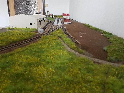

Příspěvekod igino » úte 05 úno, 2019 2:07 pm
Pridám ešte niečo z mojej modulovky v TT.
