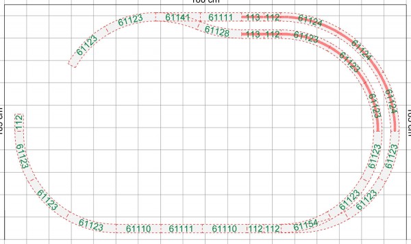

Zdeňku. Také bych se po zkušenostech "s podzemím" přikláněl k názoru Honzy. Nejen, že na tomto rozměru v HáNule budeš mít problém s nivelitou nad sebou křižujících tratí, ale stavbu si i řádně zkomplikuješ - teda pokud tento projekt bereš jako takový oddychový k tvému většímu kolejišti. Osobně bych řešil SN za kulisou, nebo např. odnímací malou přesuvnou. Ovšem energii a finance do toho budeš dávat ty, tak hlavně "Ať se ti dílo daří a přináší radost" :wink:

Jo jo ta stoupání jsou tam jak na zubačce :) máte asi pravdu v jedné rovině to bude jednodušší....třeba ještě něco vypadne..

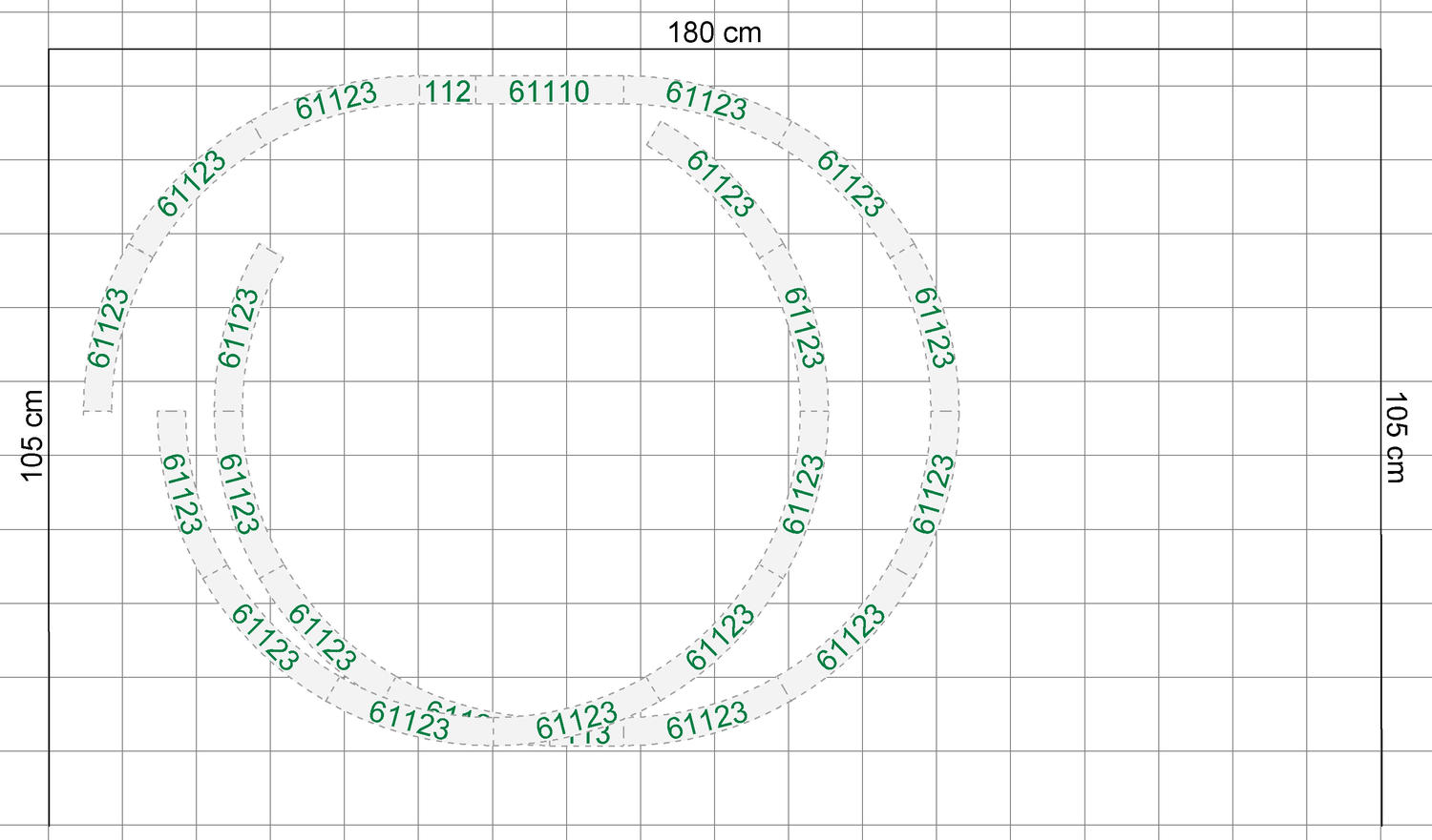

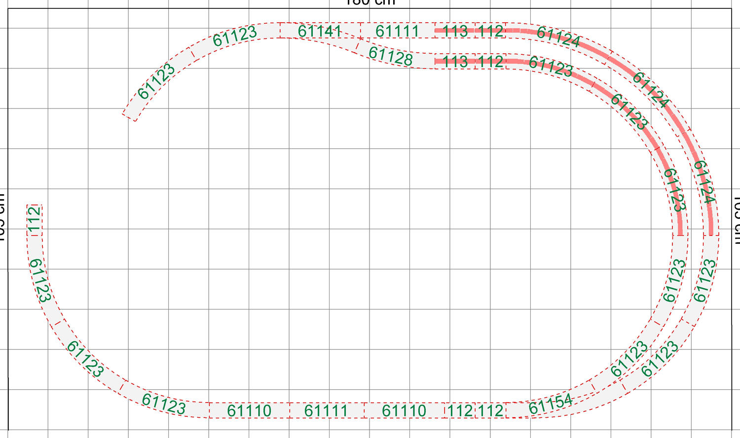

Ono by asi patro slo udelat, kdyby o byla koncova, respektive z boku by navazovala modulovka/segmentovka. takto to mam od milana nakreslene zde (sice tte http://zeleznicni-normalie.cz/Galerie/P ... erdi-n.jpg) zde uvazujeme doma konverzi na h0, neb tte nedavame, h0e nevim, syn k ni nejak nema moc vztah a vozidla v tovarne moc nejsou, na klasice budeme mit vetsi viber:) tm diky tomu, ze vlastne je koncova a odjizdis pripadne ven z placky muzes mit sklep a rozumne klesani.

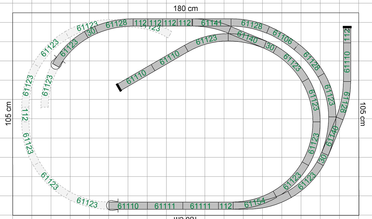

Ono se tam dá patro udělat, stoupání vychází v jednom směru na 35 promile, v opačném na 30-43 promile při zachování NEM102 pro těžké stavby (69 mm min.). V podzemí je pak SN se dvěma kolejemi v úrovni -160 mm.
Naposledy upravil lajblt dne sob 07 črc, 2018 7:05 pm, celkově upraveno 1

Příspěvekod lajblt » sob 07 črc, 2018 7:04 pm

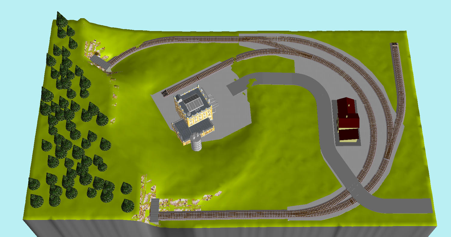

A ještě 3D.

Zdravím Tome, děkuji za další návrh ...

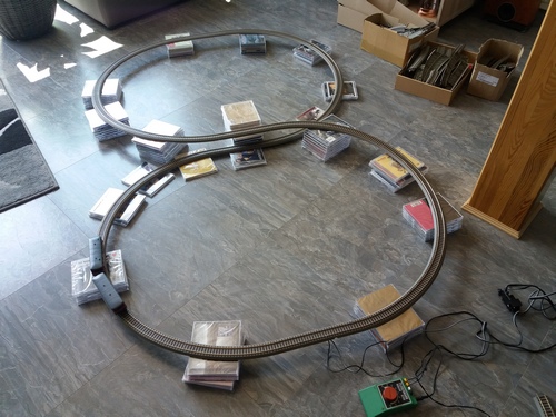

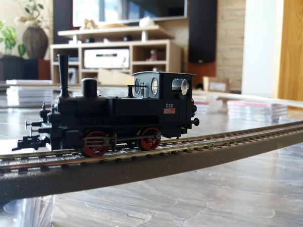

Po odpoledním kafíčku vyfiknul jsem z "Geolajnu" osmičku, po rovině nebo do kopečka sviští motorák s párou do esíčka. Vše je pěkně sjízdné i malá dvoustovka si pobrukuje a páru odfukuje.Až tam bude krajina a nádraží jistě tam vlaky dorazí.... :D

Jinak kdyby jsi měl cca 120 cm hloubku, tak by se dalo jít v pohodě dolů. Něco jako přeložená osmička. Vyšel by ti i Ronov.

Slovenský Ronov na kolejivu GEOLINE :P :?: .Mistře,prostor,poloměry kolejiva (osmička na fotce) co se ti válí na zemi,pak se hluboce zamyslím,nadám si sám sobě :lol: a snad ze mě druhý Ronov vypadne. :mrgreen:
Milane neboj, nedegradoval bych tvůj boží plánek Ronov s tímto kolejivem... to si nechávám na důchod :D až budu zkušený modelář :) jestli to tedy někdy bude :D
