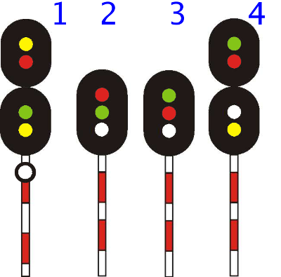

Omlouvám se za nepřesné zadání.
Období je přelom 50 - 60 let. Montovala se světelná návěstidla СССР. AŽD 60 ještě nebylo na světě.
vjezdové návěstidlo má červenou výše než zelenou varianta 1.
v tom případě jaké je správné pořadí barev na odjezdu 2. nebo 3.?
a v tom případě je přípustná kombinace odjezdového návěstidla 4.?
Znáte někdo místo v síti ČD ŽSR kde jsou tato návěstidla ještě v provozu?

sidlo:
1. Pořád si myslím, že to máš naopak, že má být zelená s červenou prohozená.
2. nebo 3. Dle mého názoru je správně 3, a to jako odjezdové/sloučené návěstidlo u hlavní koleje, odkud lze odjet jedině přímým směrem (nemá žlutou).
4. Ano, platí buď pro skupinové sloučené návěstidlo pro celé zhlaví nebo pro návěstidla u vedlejších kolejí, odkud lze odjet přímo i do/z odbočky.
A pořád vycházím z toho, že jsme na trati bez autobloku.

Příspěvekod hank » pon 23 kvě, 2016 4:27 pm
Asi máš pravdu, teď koukám do návěstních předpisů z roku 1954 a na fotkách návěstidel vysvětlujících jednotlivé světelné návěsti je tam skutečně červená všude nad zelenou. A stejně tak viz tady:
http://vlaky.bestsite.cz/zeleznice/vyvo ... 60-2-2.htm
Takže nahoře rozebírané pořadí světel včetně TNŽ 34 2610 zřejmě platí od r. 1962 až dodnes. Pravděpodobně jsme v 50. letech převzali sovětské vzory se vším všudy. :mrgreen:
Kdybys hned napsal, že ti jde o předpis D1 z roku 1954, mohl jsem se do něj podívat rovnou... :roll:

Re: pořadí světel návěstí
Příspěvekod Petr S. » pon 23 kvě, 2016 7:58 pm
Takže teď už víme wo co gou .
Bohužel nemám úplný předpis D1 z té doby , ale příručka : Železniční návěsti a znamení uvádí šestisvětlové vjezdové návěstidlo : ž-č-z-ž-z+b .
Žlutá je vždy první nahoře . Červená vždy nad zelenou .
Průjezd odbočkou , jak jsem uváděl , byl možný jen rychlostí 60 ( 80 ) km/h .
Různá podivná pořadí jsou důsledkem rekonstrukcí ze systému prvorepublikové ČSD , kdy na světelném návěstidle mohly být i 3 zelené .
Před lety i Praha hlavní , P. Smíchov , Ml. Boleslav
Ještě upozornění . V této době byly návěsti pro posun Vpřed - svislý pohyb praporku nebo lucerny a nebo Vzad - vodorovný pohyb praporku nebo lucerny .
U parní lok. to bylo jednoznačné - komín ve vepředu , u el. lok. a mot. vozů se posunovač řídil písmenem na čele lok. a v noci prosvětleným transparentem .
Návěsti Přiblížit a Vzdálit přišli později .

No právě, ty dvě zelené návěstily od r. 1954 průjezd odbočkou, ale tato návěst byla v roce 1962 zrušena.
A ještě předtím, do roku 1954, kdy jsme převzali sovětské vzory, tak světelná návěstidla víceméně kopírovala noční návěsti mechanik. A protože až do r. 1954 existovaly i 3ramenné mechaniky, tak byla i světelná návěst 3 zelené "volno do druhé odbočky". Přičemž dvě zelené do r. 1954 znamenaly něco jiného (volno do první odbočky) než od r. 1954 (průjezd odbočkou).

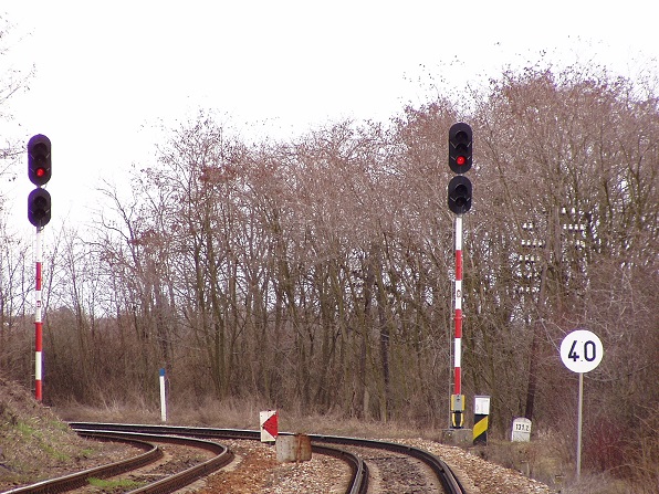

Příspěvekod Tomáš » čtv 26 kvě, 2016 7:34 pm
No a já tady mám fotku,kde na vjezdovém návěstidle do stanice svítí, jasně vidět, červená dole. A ve všech poučkách co jsem viděl je druhá v pořadí.
