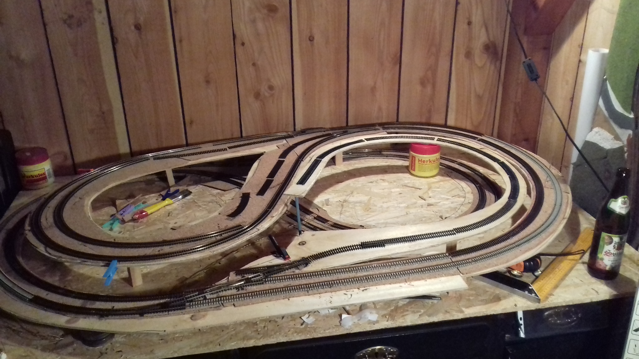

Příspěvekod jirmicz » čtv 05 dub, 2018 7:40 pm
Nějaké malé pokročení ve stavbě. Viz.foto :D

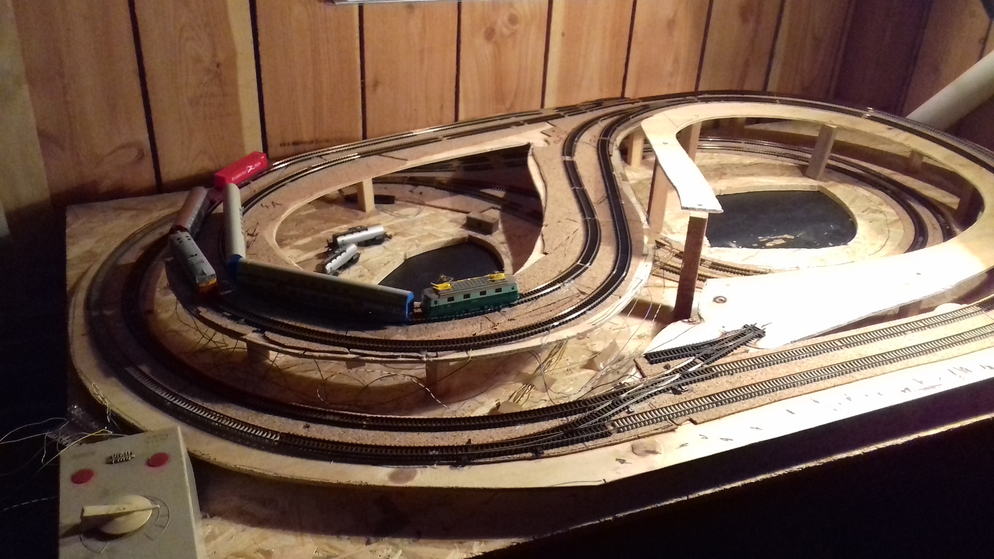

Příspěvekod jirmicz » úte 28 srp, 2018 9:10 pm
Aby se neřeklo, že nic nedělám, tak jedna aktuální fotka ze zkoušení.

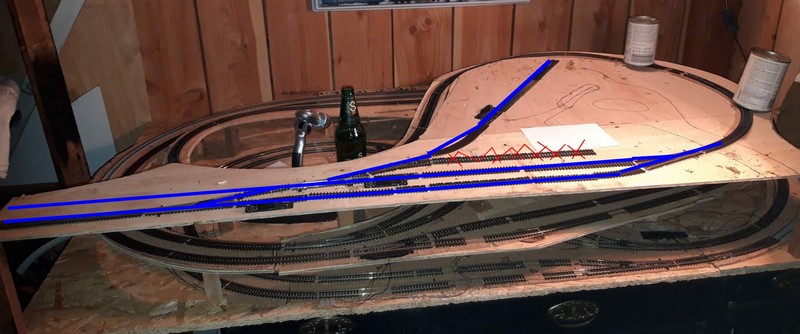

Příspěvekod jirmicz » stř 14 lis, 2018 7:38 pm
Úspěšně jsem se dopracoval do 3.patra. Na rajče jsem hodil foto https://jirmicz23.rajce.idnes.cz/Koleji ... 225736.jpg jak by mohla vypadat koncová stanice. Viděl bych to asi takto. Od zdi 1. Hlavní staniční kolej. Na tu budou vyhýbky v základní poloze a v lichobežníkové tabulce bude uvedena 1. Další kolej č.2 objízdná. Kolej č.4 bude u skladiště a bude vyloučená. Pak kolej č.6 a na ní se bude nákládat dřevo a někdy štěrk do sypáků.

Příspěvekod jirmicz » stř 14 lis, 2018 7:39 pm
Ten bílý obdélník je staniční budova s největší pravděpodobností Lužec nad Vltavou.

Příspěvekod jirmicz » pon 26 lis, 2018 6:49 pm
Koncová stanice mi vychází takto. https://jirmicz23.rajce.idnes.cz/Koleji ... 175733.jpg Co myslíte? Budova bude Rokov nad Doubravou. To je ten bílý obdélník.

Příspěvekod hopeter » pon 26 lis, 2018 7:25 pm
Sem si dovolil navrhnout tohle... :wink:
Kusou před VB zrušit a přidat druhý šturc. Jestli dobře koukám tak i výhybky by tak pasovaly.

Re: TT 175x95cm Jirmicz
Příspěvekod jirmicz » pon 26 lis, 2018 8:40 pm
No, ale kam dám skladiště? Ta kolej co ty jsi škrtnul bude vyloučena a bude právě ke skladišti, které bude se staniční budovou.
Příspěvekod hopeter » úte 27 lis, 2018 5:10 am
Skladiště společné s VB může být. 1.kolej od VB bude manipulační a druhá dopravní. Je to běžné uspořádání , kusá kolej ke skladišti je méně častá. Záleží ale taky jakou epochu modeluješ.
Každopádně bych se za ten druhý šturc přimlouval , rozšíří ti dopravní možnosti a ještě může sloužit jako kolej volné skládky apod.
