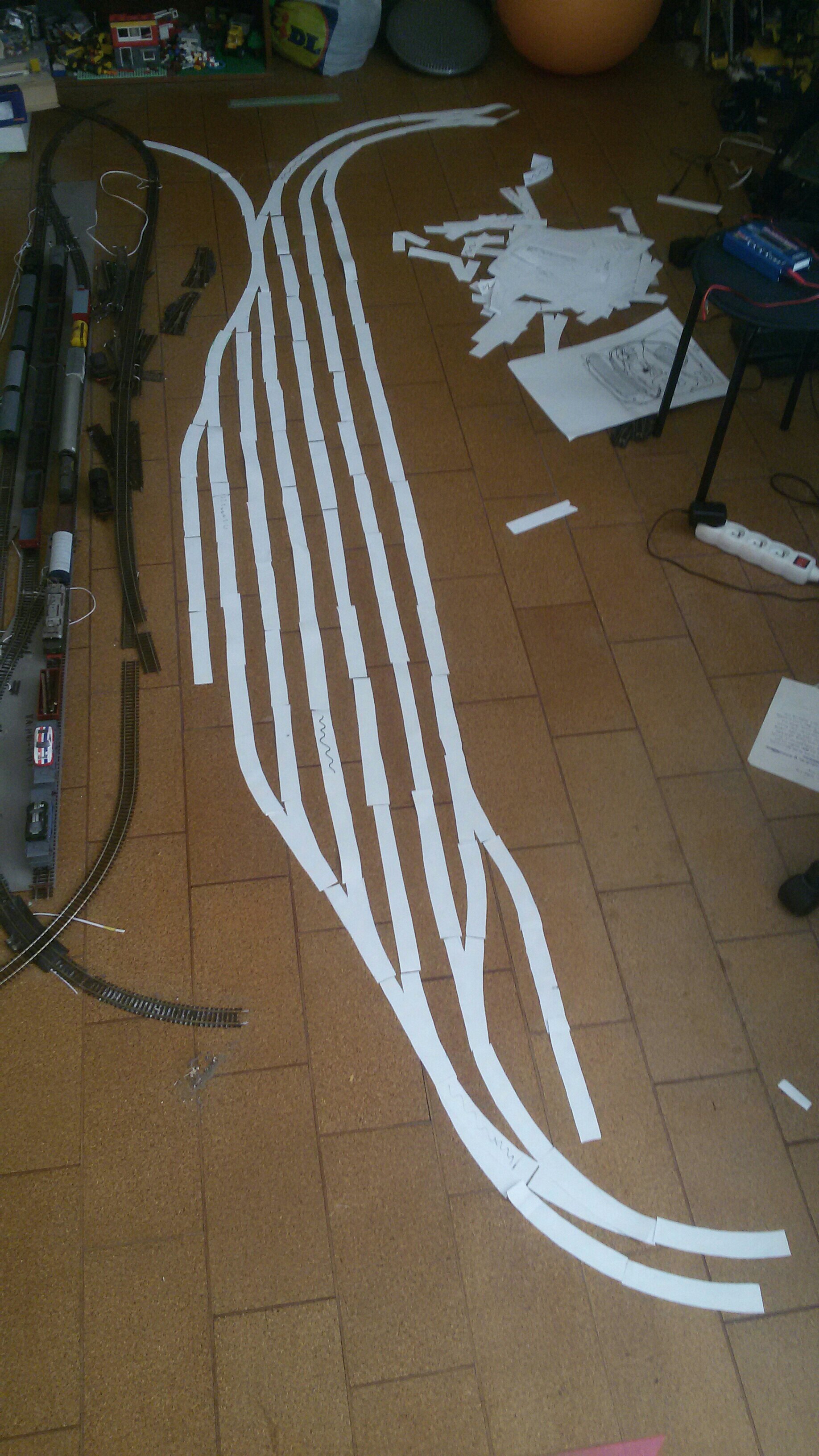

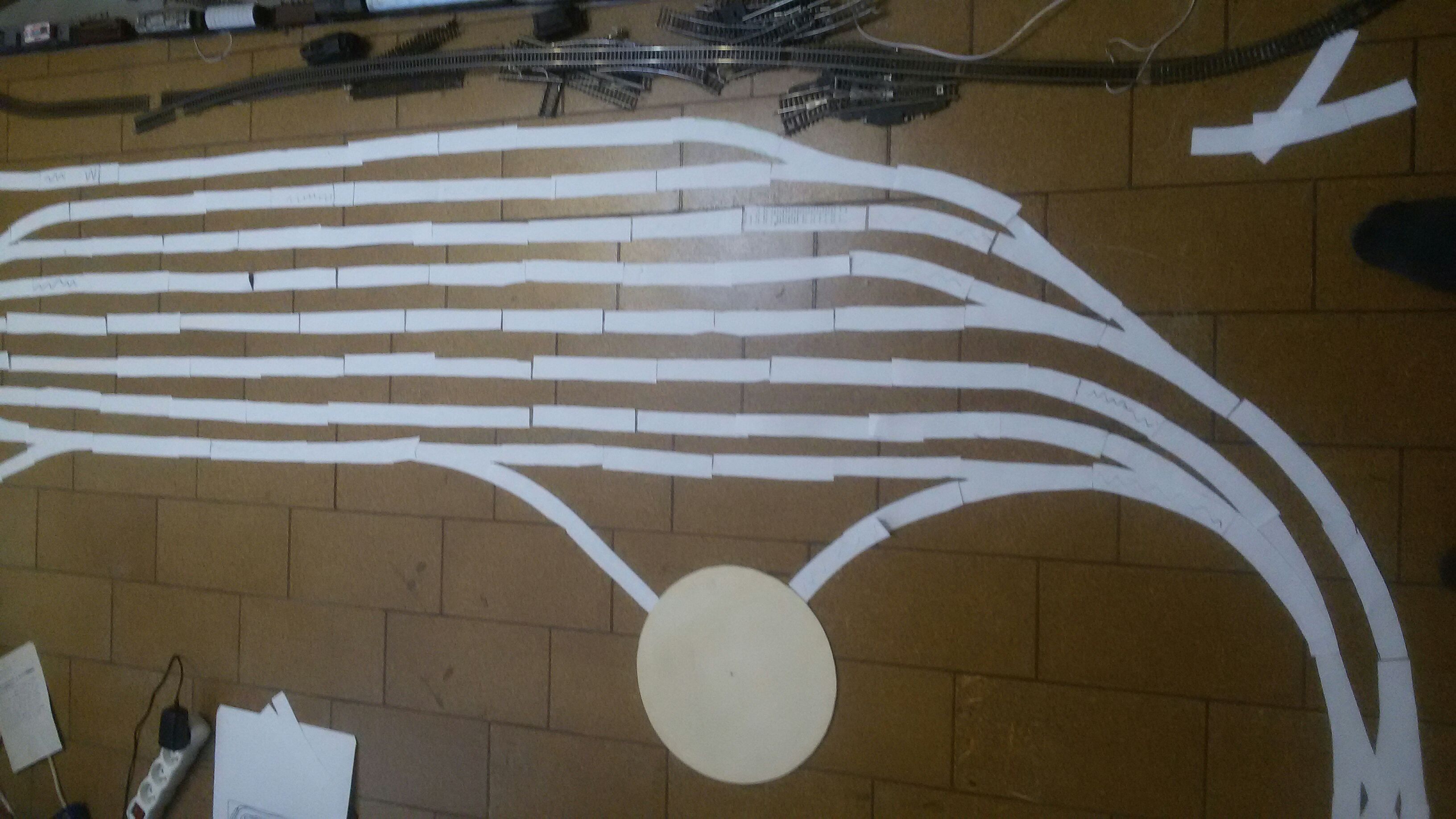

přiložim Vám pro představu můj provizorní plánovací systém než se naučim pořadně s tim Wintrackem, snad to bude brzo. Rozteč kolejí kontroluju jednoduchou kolejovou spojkou (2 levé vyhybky spojené oblouky) 1obdelnik na podlaze má na délku 30cm. Šířka nádraži je zatim 45cm zatim bez depa. Asi bych pŕidal ještě 1 kolej napravo mezi nadraži samotné a depo abych měl dost dopravnich pro všechny tratě. Asi budou 3 tratě a 1 vlečka do těch dolů. Ještě mě napada że je to delší než nakres kolegy kvůli te kolejove spojce v oblouku. Mĕ jde 1 rozvětvení ještě z oblouku (3. vyhybka )
A mimochodem na fotce jde vidět můj provizorní/ testovací okruh. Je to to uplně hornî nadraži- malá skála. A je tam vidět i to že ty papirove vyhybky jsou opravdu velikosti tech EW1, popř těch starych plechovych vyhybek, tech mam taky par, ale jen na testovani atd. Na panel je urco nedám

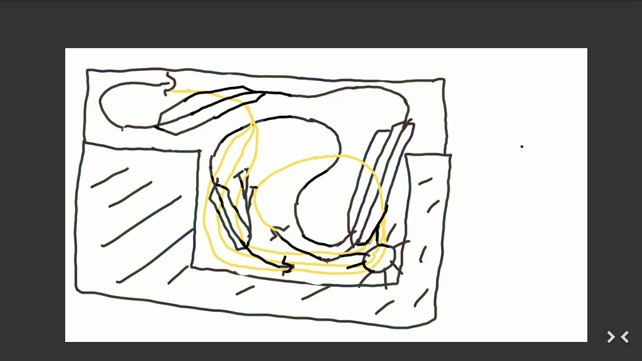

Kolik kolejí bude ve skryťáku? Jak dlouhé budou koleje ve skryťáku?
Koleje ve skryťáku by měly být alespoň tak dlouhé jako nejdelší kolej ve stanici. Když se nebudou střídat soupravy, tak to nebude vypadat dobře.

Skryťák doteď v plánu nebyl ale asi by se hodil když oddělám některé ty ministaničky. Ale SN můžu udělat úplnĕ přez celý stůl protože to stejně nepůjde vidět, navíc i do zatáček protože se tam nebude posunovat takže délka nebude problém. Ja se SN nepočital protože mi přišla škoda ty drahé koleje schovávat. Jenže pak jsem je dal vsechny nahoru a dopadlo to tak jak to dopadlo. Ale ted uz se mi to jeví jako téměř nutné. Kolik by mělo být v SN kolejí? Diky

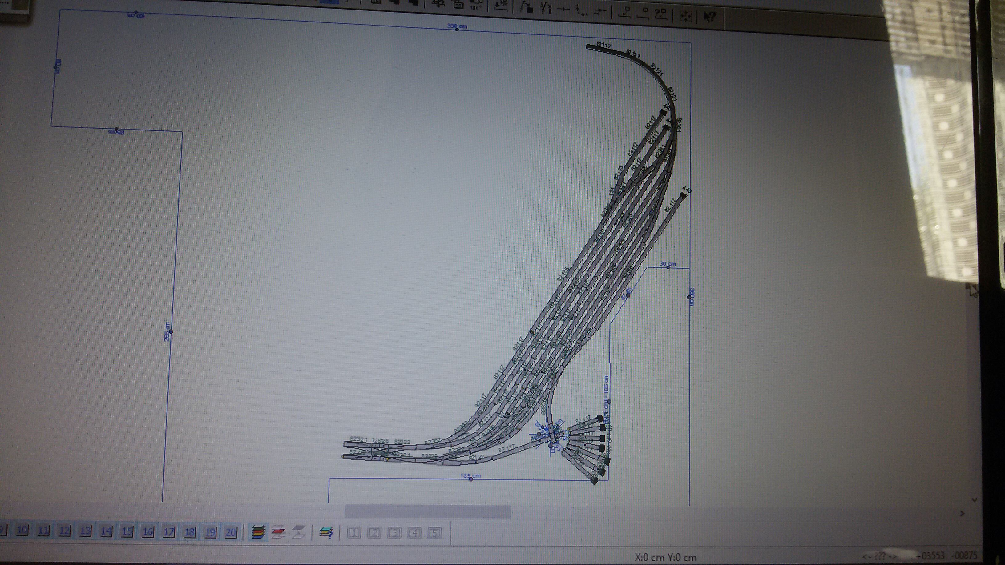

Takže, začal jsem s plánování v Wintracku. Už jsem se do toho dostal a mám téměř hotový Železný Brod. Návrh jsem předělal, skoro od základů, minimálně jsem předělal i stůl. Fotka je opravdu fotka, protože notebook je mamky a ja bych to nestihl vyscreenshotit a poslat. Stejně je to jen miniukázka, kompletní nákres bude už samozřejmě normální. V plánu jsou teda 3 nádraží ( tohle, semily a Malá skála), minivlečka se Semil a dál už asi nic. Ještě uvidím. Možná že tam někde dàm ty doly ale jen pokud by tam bylo hluché místo. A upravil jsem přístup. Nádrażí budou dostupné z kraje, jinak mont. otvory a udělal jsem takovou uličku okolo. Je to ten prostor pod toćnou a vpravo od točny. Je tam trošku špatně, tady to konćí u křížení, ale má to být po celé délce hrany, takže se dostanu ke všem nádražím bez podlízání kusu stolu. Jinak mam tam prostor od stěny nějakych 55cm. To by mělo být ok. Su hubený :D na klubu máme otvory 50/50cm a vejdeme se tam 2 děcka, nebo 1 širší dospělý
Ale nevim jak teda navrhnout to depo s točnou aby to vypadalo pěkně a bylo kompletně funkční ( zbrojení uhlí, vody, nafty, písku atd) přece jen IV. epocha, takže ještě nějaké ty páry ale zase uż i diesely.
Má někdo nápad jak to udělat? Pokud jo tak bych byl moc rád.

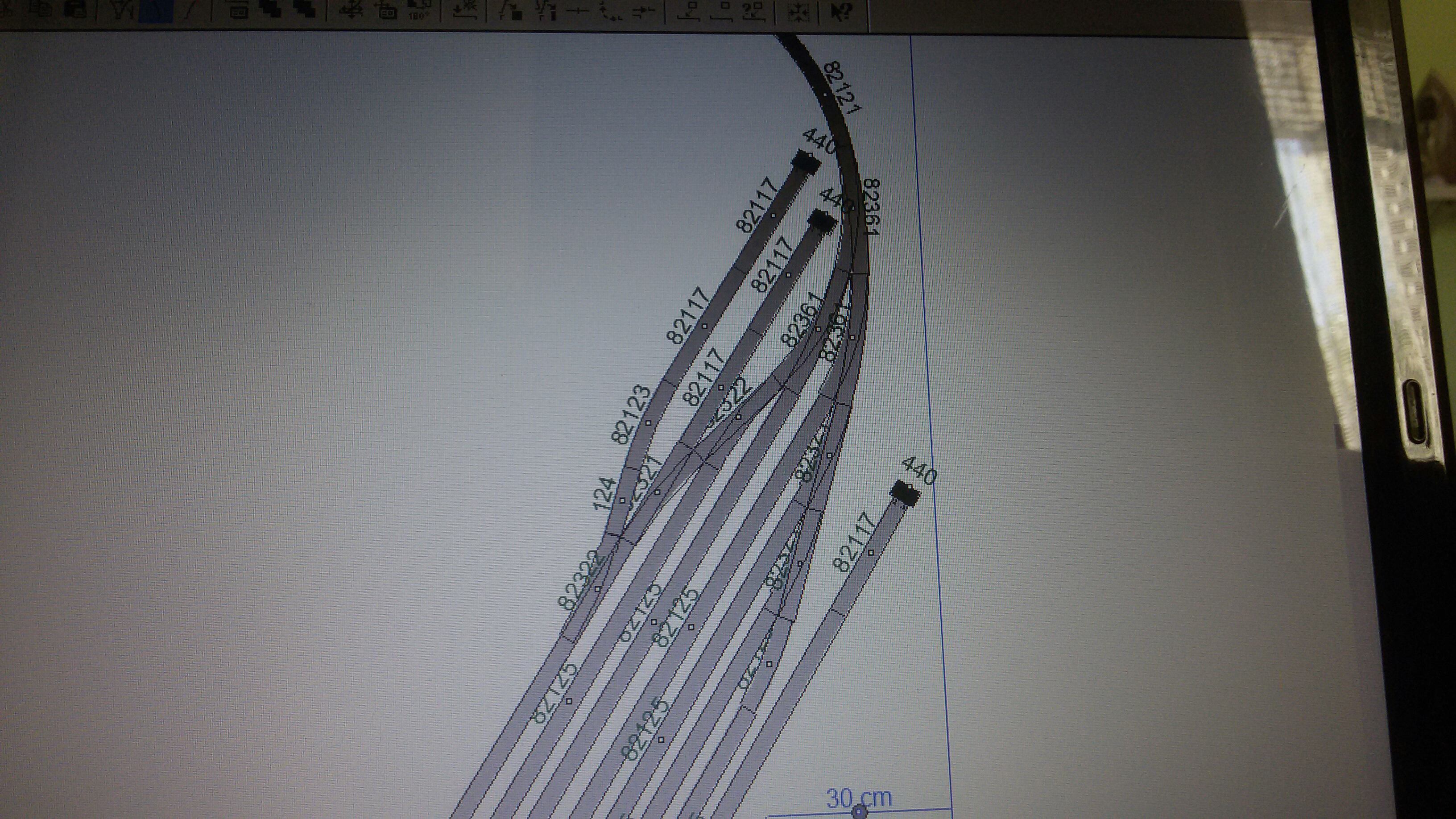

Severní zhlaví
Jižní zhlaví s "točnou" 30cm průměr. Zatím nekompletní

Tady je nákres jak to asi bude zhruba vypadat. Jen tam mám zatím slepý tunel. Ten upně dole uprostřed. To žluté bude skryťák. Domyslim to až to uvidim napřesno ve WT

Za tu točnu se ti nevejde rotunda, chceš-li ji tam mít.

Ta točna je tam zatim tak placnuta. Asi bude jinak, mozna aj jinde, ale rad bych to napojil jakoby ze 2 stran

To obloukové zhlaví před točnou a navazující staniční koleje mají malou osovou vzdálenost. (Nejen) obloukové výhybky Tillig není možné skládat jako kusové kolejivo. Mezi výhybky je potřeba vkládat krátké úseky flexi tak, aby osová vzdálenost byla dodržena. A ty flexi kousky se musí dopočítat.

Jj všiml jsem si. Aj jsem tam zkoušel dávat ty kratké kousky ale nejmenší je tam 50mm a to už bylo zase moc, ale s kouskama flexin určitě počítám. Ono to tak nějak celé bude z flexi kolejí. Ale i tak diky za připominku.
A celkově to nádraží je jinak v pohodě? Na J. zhlaví jsem dal stromovité rozvětvení pro zpestření posunu. Navic to prodlouži koleje, nebo spíš jsou stejně dlouhé

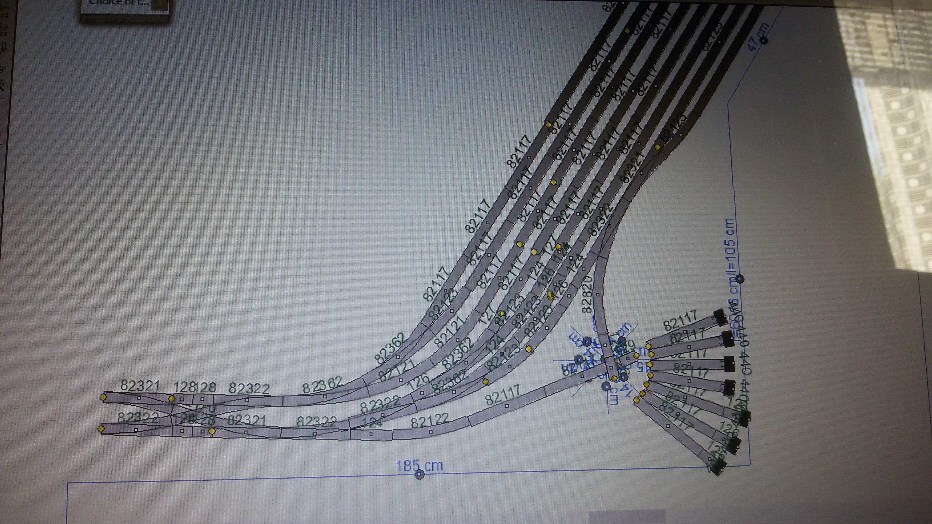

Mě pro zatím stačí WT. Přikladam opět (zatím jen) fotku. Už mám snad hotové viditelné části, ale ještě to možna trošku poupravim.

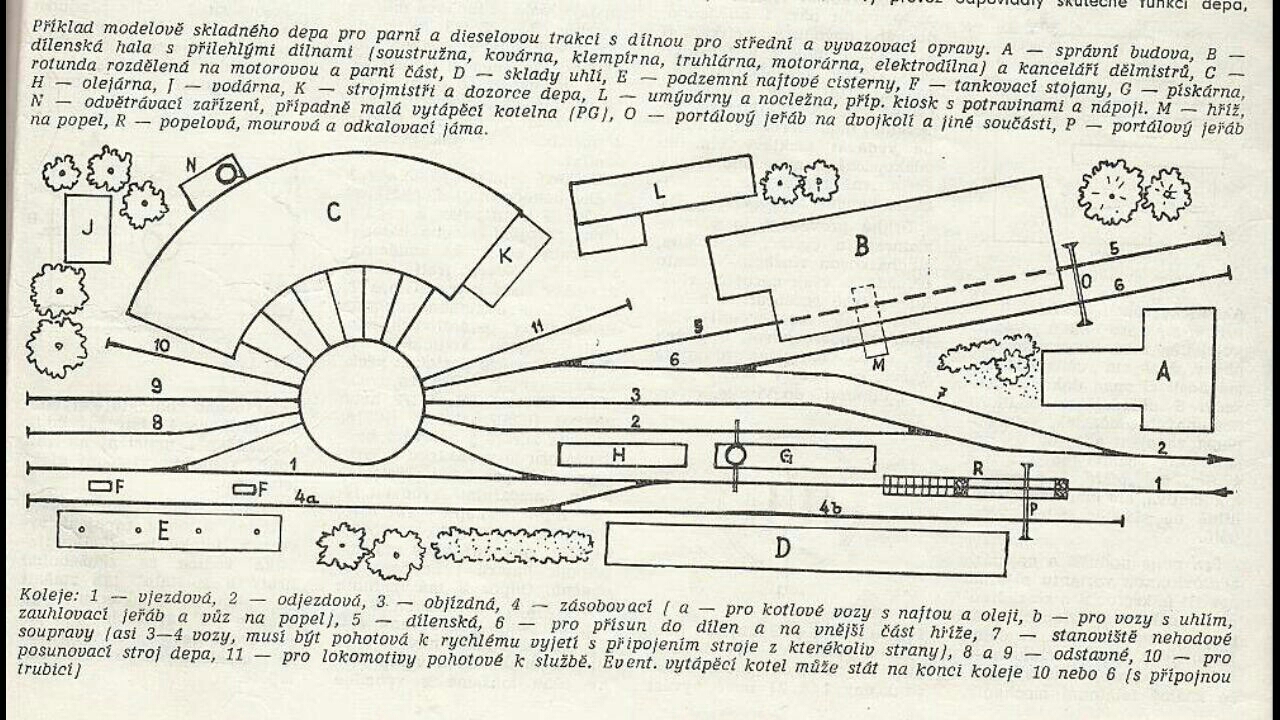

Ale teď depo. V diskuzich jsem si našel článek o depu ve IV. epoše a byl tam tento obrázek. Rád bych ho poupravil a dal do Železného brodu. Bude napravo od spodního zhlaví, jakoby v tom obloku jenom trošku víc doprostřed. Samozřejmě misto te točny na planku. Má s tìm někdo zkušenosti? Díky

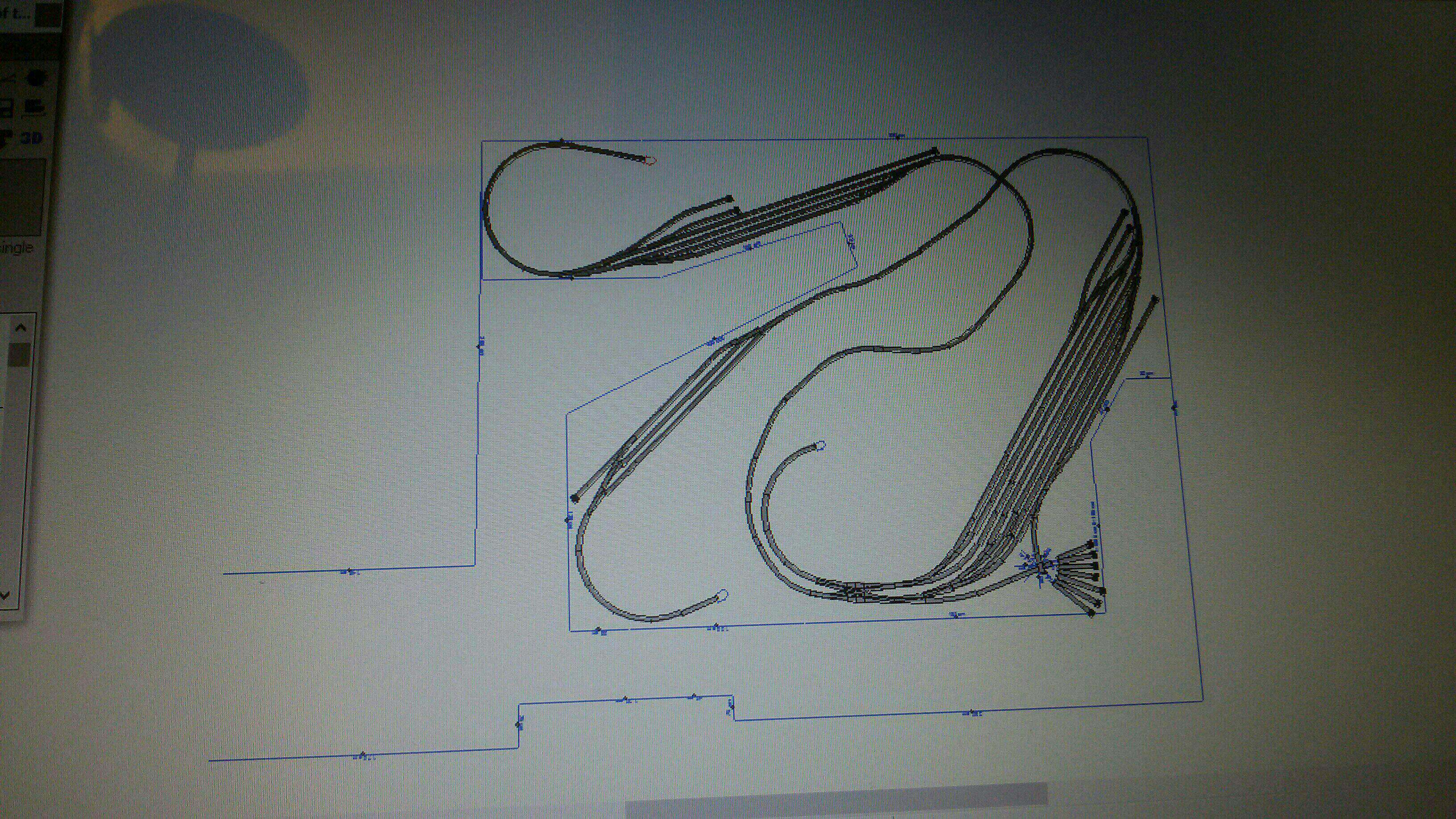

Příspěvekod Petr7 » úte 20 čer, 2017 8:44 am

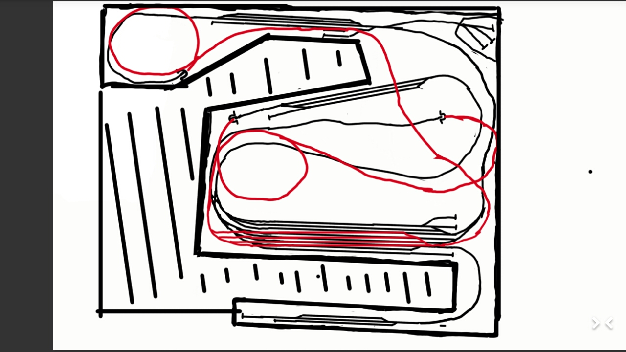

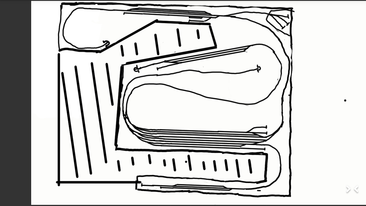

Tak jsem nad tim přemyšlel a s tim minulym navrhem taky nejsem moc spokojený. Ty chodici prostory to strašně zmenší, takže tam skoro nc neni a stejně už je to přeplněné. Nevychazi tam ani jedna vlečka bez toho abych si zničil kus krajiny s tratí.

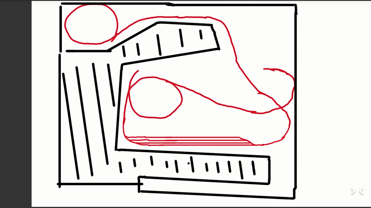

A tak vzniklo tohle. Kreslil jsem to na mobilu na fotku narysovaneho planu abych měl dobře rozměry. Líbí se mi to víc, nádraží jsou stejné, jen na jiných místech, ale mám tam i 2 vlečky. Šroťák vpravo nahoře a asi důl plně dole. I tratě je tam docela dost. Aj prostory pro takové pěkné mosty přez nížiny atd. Depo zatim ještě vymyšlim .
Co na to říkáte?
