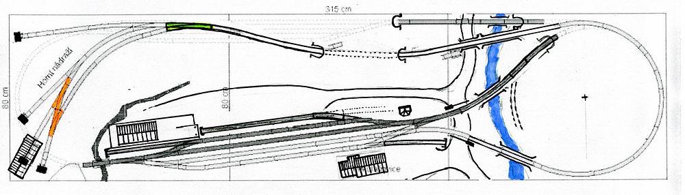

Michal Šuhajda píše:Michal byl rychlejší, ale též doporučuju vynechání remízy.
1. nemá příliš význam, když je v koncové,
2. není tam moc místa aby se vešlo i další vybavení a díky potoku vlastně ani na remízu samotnou.
Místo remízy bych udělal buď vodárnu nebo traťovku. K vodárně samozřejmě nebude kusá kolej, zato ke kolejím ve stanici (mezi zelenou a modrou) přibydou dva vodní jeřáby. Vždy tak aby mohla čerpat vodu lokomotiva na zhlavípříliš místa.
Pro traťovku bych nechal kolej rovnou, šturc zároveň s druhou kusou. Na řádně orezlé koleji by stále drezina, nebo jen vozík. Vedle okolo srovnaný materiál, (např štosované pražceBedna s drobným kolejivem, možná nějkaké minibouda nebo ohrada se značkami.
Ještě si neodpustím mé oblíbené téma o kterém už Michal též napsal. To je umístit výpravní budouvy v dolní stanici na druhou stranu. Buď na přídavném panelu, nebo ji nechat jen "jako" a mít na kraji kolejiště pouze první peron, + rampu a volnou skládku. Kromě výhody při přestupech popsané Michalem též ušetříš místo, které Ti zabírá hloubka budov a silnice, místo nich můžeš udělat více krajiny, aby hozní trať nejezdila hned za budovami., případně otočit kusou kolej ke skladišti a udělat z ní vlečku
To je podnětů že to budu muset vzít jeden po druhém.
Chtěl jsem se držet pokud možno reálné předlohy, ale samožřejmě tím že jsou staniční koleje výrazně kratší tak vzniká onen problém s přestupem. Co ted s tím?
Rozšiřovat staniční budovu na další panel nemůžu už ted tam mám málo místa. Nestačilo by jí pouze co nejvíc posunout k pravému zhlaví?

Tomas Lebeda píše:To je podnětů že to budu muset vzít jeden po druhém.
Načrtl jsem od ruky do původního plánu takovou vizi, jak dostat budovu na stranu lokálky. Vlastně nic nezůstalo úplně na svém místě :roll: - vše je více či méně někam posunuté trochu jinak zakroucené. Chce to pečlivě vybrat vhodnou budovu, aby nebyla příliš mohutná a a nezakrývala příliš výhled na stanici a vešla se tam, prostě tak akorát. Jsou umázány ty civiní stavby - je třeba brát v úvahu, že máš o 50cm méně než na původním Milanově projektu. Zkus použít na příslušných místech i symetrické vyhýbky. Tyhlety Ex. Pilz dnes Tillig kolejové systémy jsou dost svobodné a vyhýbky se dají různě transformovat, ale i bez toho se s tím dají udělat pěkné směrové poměry. Některé vyhýbky možná bude vhodnější použít i 12° - třeba zrovna tu 1. v horní stanici. Na ty dolní mosty po přesném zakreslení pravděpodobně nevyjdou rovinky, což může být trochu problém s konstrukcí. Radiusy jsou tam docela velké, takže by to šlo napasovat i na ocelový. Přinejhorším se tak dají dát jen trochu větší kamenné propustky a ten vodní tok pak bude jen takový potůček. Možná by to šlo i dát tu 1. vyhýbku až na další segment, blíže k tunelu a prodloužit tak stanici. Zůstane pak, ale mnohem néně místana silnici a na potok. Odvrat u vlečky by se dal vypustit, když se to udělá vhodně sklonově - za vyhýbkou vlečka pokles 2mm pak rovina.

Příspěvekod Tomas Lebeda » čtv 06 dub, 2017 8:57 pm
Tak upravené by to mohlo vypadat asi takto:
Civilní budovy s kostelem bych přesunul na pravý segment. Střed by pak tedy zabíralo pouze nádraží.
Výpravní budova u spodní hrany.
S tou vlečkou si nejsem vůbec jistý.
Tomas Lebeda

Příspěvekod Tomas Lebeda » pát 07 dub, 2017 7:45 am
No a co tedy ještě takto:
Pořád mám chuť tam vrátit tu remízu a takhle by se vešla i popelová jáma.
Pravda je na blbé straně nádraží u hlavní trati místo u vedlejší trati ve srovnání se skutečností.
Nebo jdu stále špatnou cestou?

Tomas Lebeda píše:Pořád mám chuť tam vrátit tu remízu a takhle by se vešla i popelová jáma.
Myslím že se ti to natočení stanice povedlo. Já jsem do toho ještě něco zakreslil. Posunul jsem tu řeku víc doprava - tak nějak aby to koryto nezasahovalo do tobogánu - tak se tam vleze ještě ta silnice, jak byla na milanově původním plánku. Truchu jsem ještě narovnal tu širou trať vpravo - ten oblouček bude o něco prudčí než ten radius v symetrické vyhýbce cca R800-1000. Záleží na tom jaký most tam chceš, respektive jseš schopen upravit nebo celý postavit aby na něm mohl být ten radius. Podle mne by se to vešlo i do dolní mostovky ocelového. Ty budovy jsem kreslil spíše větší. Kusá kolej je volná skládka zakončená čelní rampou, která navazuje na rampu skladiště. Tu 12°nahoře jsem myslel dát obloukovou - nevěděl jsem že to v TT Tillig nedělá - musela by se udělat z flexi. V té horní stanici by se ještě dalo trochu nepatrně hýbat s těma vyhýbkama (zkusit tam dát třeba taky nějakou symetrickou atd), aby byl třeba větší prostor u té remízy na nějakou kůlnu na to uhlí atd. Lokálku jsem možná příliš narovnal a je o pár cm posunutá dozadu, aby tam byl prostor a přístup k těm manipulačním kolejím dole.

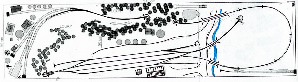

Příspěvekod Tomas Lebeda » pát 07 dub, 2017 7:56 pm
Tohle se mi líbí. Souhlasím, že to natočení to hodně oživilo.
Mosty za rozbočením bych chtěl ocelové asi od KB model.
Na hlavní trati ocelový most příhradový a na lokálce ocel.most malý.
Zkusil jsem tedy ješte poupravit horní nádraží, takhle by tam mělo být na tu remízu více místa. První výhybku jsem nechal tu obloukovou, ale souhlasím s tím že by byla lepší ta flexi.
Protože IBW mají plastové srdcovky.
To zakroucení lokálky bych ponechal. Dělá to to na mě dojem že pak trat vypadá opticky delší.
Taky jsem v odbočné stanici vyměnil zbylé výhybky EW1 za EW2. Délka staniční koleje na hlavní trati vychází 970mm, to by snad mělo na tři ypsilony stačit.
Tu kusou kolej proti koleji s volnou skládkou bych rád udělal jako neudržovanou zarostlou, tak jsem to pochopil i z tveho schematu.
Silnici ke skladišti tam co kreslíš.
Ještě je podivné to místo kde se sbíhá most lokálky a dva tunelové portály. Nevím zda se nevrátit k původnímu návrhu z plánku MF kde kolej u hrany segmentu skrytá v kulise terénu.

Příspěvekod michal_n_cz » sob 08 dub, 2017 6:55 am
U toho ocelového příhradového si nejsem jistý, zdali tam bude profil pro Y když se tam proloží ten oblouk. KB model neuvádí vůbec jak je most dlouhý - píše délka mostu bývá 18-20m. Ten malý je pěknej, hce to proměřit jak to vyjde výškově když tam bude horní mostovka, jak to vyjde výškově k hladině. Prostě vůbec jak tam bude ten terén - já jsem se ty mosty snažil zakresli co nejvíc doprava, protože je to tam - vyhýbka - přejezd - most - vše těsně u sebe.
Ten vrch vyšel nádherně, o té obloukovce víš, krom té srdcovky je tam že ten vnitřní radius je nejprudší široko daleko a je to tím dost zalomené. Vleze se tam i ta popelová jáma.
Vlak se do stanice vleze, záleží jak se ti podaří rozmístit případná návěstidla, stačila by asi skupinová vlevo 1 a vravo 2. Dalo by se to nepatrně protáhnout doleva - posunout tu 1. vyhýbku blíž k portálu, ale skrátila by se tím současně ta kolej u skladiště.
Ta zarostlá kolej tam fakt být nemusí, záleží jak to vyjde s terénem a tou silnicí.
U té zadní části chce hlavně propočítat jak to vyjde výškově - tratě, mostní konstrukce, řeka. Ty portály vzadu tam možná ani nemusejí být, protože budou schovány za pilířemi toho mostu
