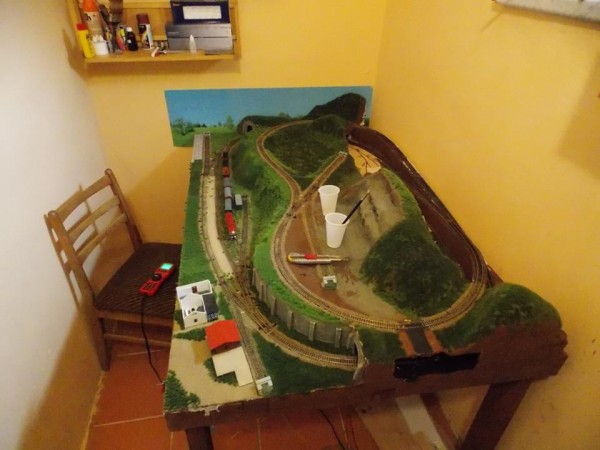

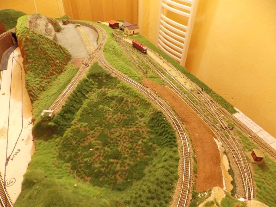

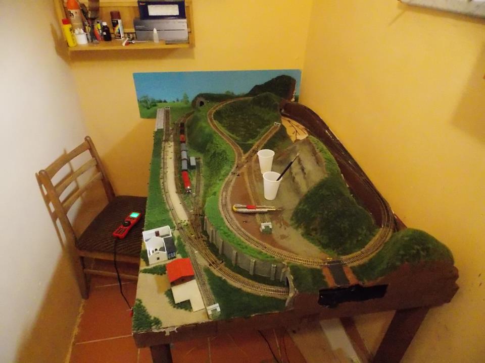

Příspěvekod Fíra_Vojta » ned 14 led, 2018 8:40 pm
Kluci, po roce jsem opět zamířil sem, abych ukázal, kam se Sluníčko po roce pohlo - za mě dobrý :-)
Vlečka, která byla původně skladiště, je nakonec lom. Vlečka na pilu a výtopna se zrušila.

Příspěvekod Rocky_MK » ned 14 led, 2018 8:58 pm
Pojal jsi to po svém - dobré! :)
