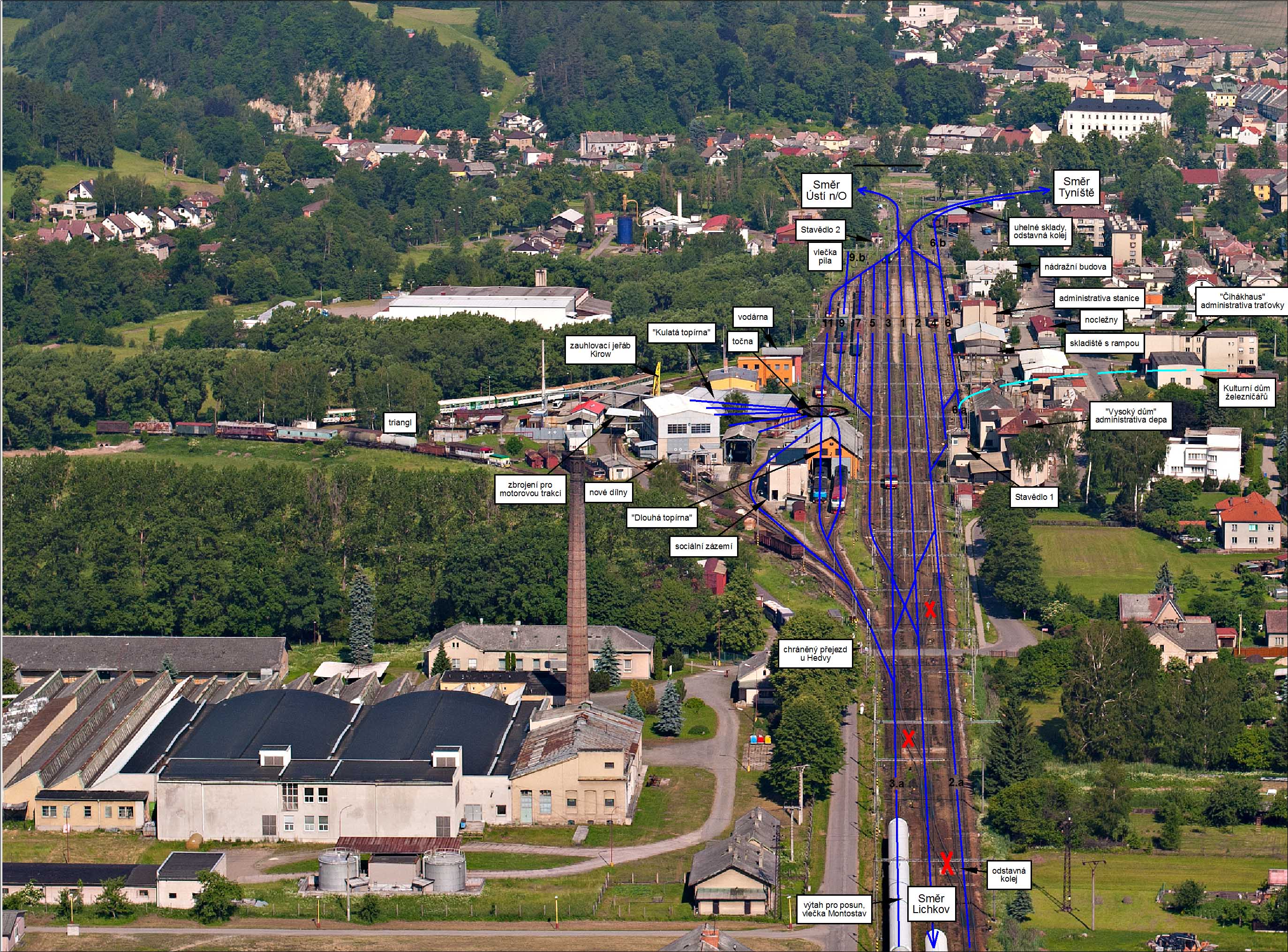

Přes noc se mi to rozleželo v hlavě. Ráno jsem upravil číslování kolejí tak aby odpovídalo reálu. Doplnil jsem označení kusých kolejí číslem a malým písmenem.
Pro číslování kolejí platí. Hlavní průběžná kolej ve stanici na jednokolejné trati má číslo 1. Postavíme-li se čelem ke konci trati jsou vlevo od koleje č. 1 levé koleje,které se označují lichými čísly a vpravo pravé koleje označené sudými čísly. Čísla se zvyšují od hlavní koleje směrem ven.
Čo bolo to bolo, odteraz budu používat toto číslování.
Ještě jsem dokreslil světle modrou přerušovanou čárou vlečku, která byla vybudována při stavbě budovy traťovky. Stavbu této budovy prosadil tehdejší náčelník traťovky Čihák. Od té doby slovem jménem "Čihákhaus", psát Čihákhouse se mi ekluje. Vlečka byla položena přes povrch silnice a z obou stran byly nasypány šterkové nájezdy. Po dostavbě budovy byla rozebrána, ale výhybka s kouskem kolejí zůstala, traťovka zde parkovala drezíny. Na některých fotkách je to vidět.

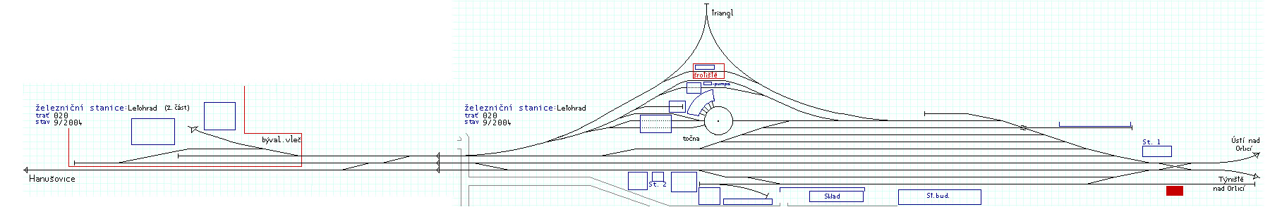

Velmi zajímavé čtení.Stanice jak vyšitá pro modulovku :wink: .A ty koleje za lokomotivním depem již nebyly?Na tom plánku jsou,co se s nimi stalo,že o nich nepíšeš?

Michale,plánek jsem našel v archívu,zdroj neznám.Je pravděpodobné,že hanušovickou část stanice,autor špatně nakreslil.Milan

Ano, změnila se průjezdná kolej. Od vzniku nádraží byla průjezdnou, tedy kolejí č.1, kolej od Ústí, tak jak jsem to očísloval. Snad v souvislosti s elektrifikaci bylo upraveno lichkovské zhlaví, že průjezdnou se stala kolej od Týniště. Na fotce (rok 2004) je již tato situace zachycena. Nicméně mě z modelářského hlediska zajímá období sedmdesátých let. Proto jsem do fotky dokreslil stav a použil číslování, které již dnes neplatí.

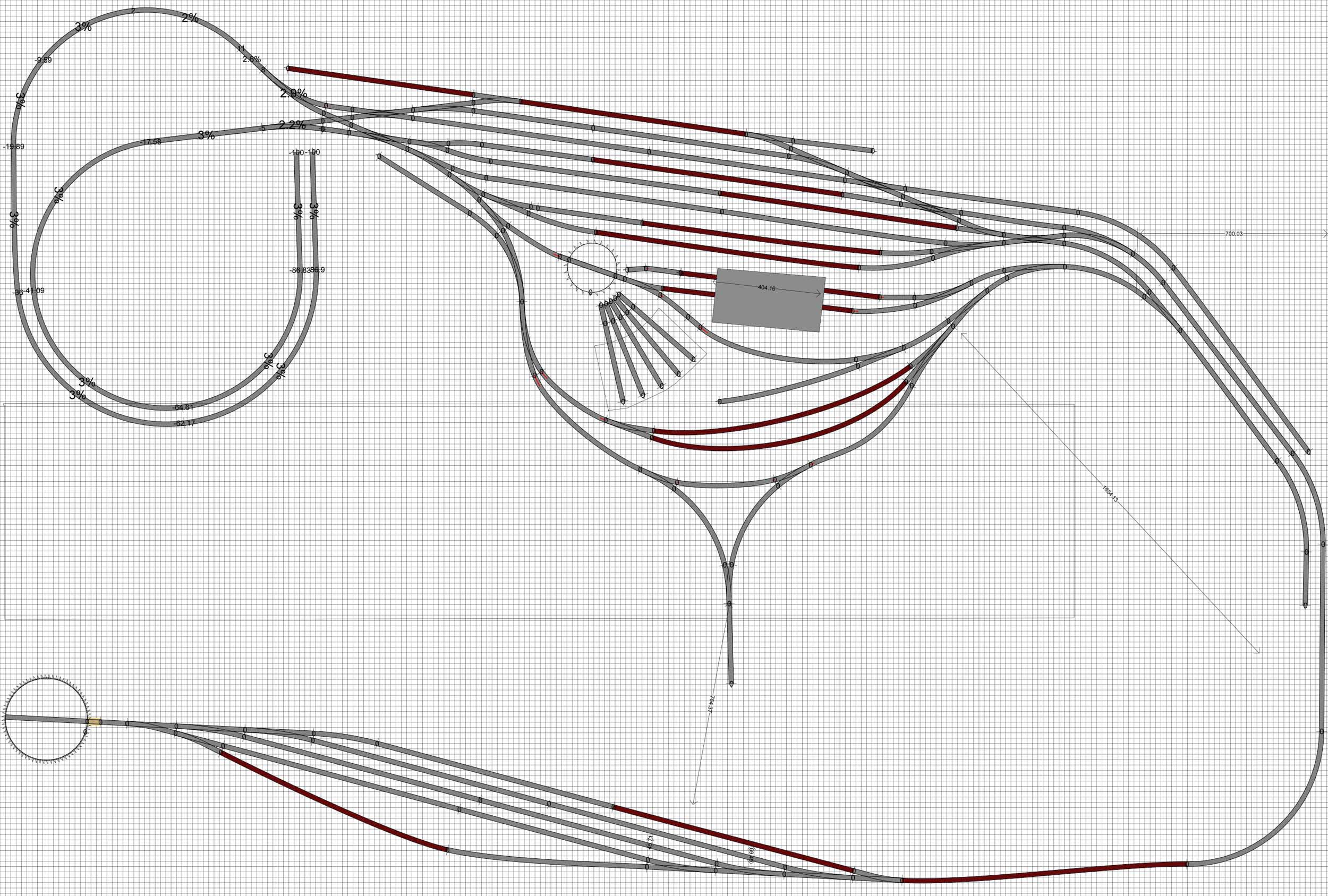

Milane, zatím jsem došel k následující představě, je to verze 4b, takže předtím následovalo asi deset pokusů. Prostě místnost nenafouknu a to ještě musím zachovat občasnou průchodnost. Je mi jasné, že N by bylo mnohem lepší, ale jednak toho mám v H0 dost nakoupeno, jednak si modely chci vyrábět (něco už mám), takže H0 je z tohoto hlediska pro mě nejlepší. Je mi jasné, že to bude velký kompromis, ale spíše bych preferoval funkci před vzhledem. Byl bych spokojen, pokud se mi to podaří udělat, když to někdo chvíli bude sledovat a pak řekne: "ano, připomíná mi to Letohrad". Z cenových důvodů bych preferoval kolejivo PECO Code 75, u skrytého nádraží by asi vyšlo všude, na hlavním koleji mám v návrhu většinou Tillig Elite s 15 stupni. Minimální rádius mám 500 mm, min. vzdálenost kolejí ve stanici 55 mm.
Udělal jsem export z AnyRail pro obě vrstvy a přikládám. Mřížka je 20 mm.

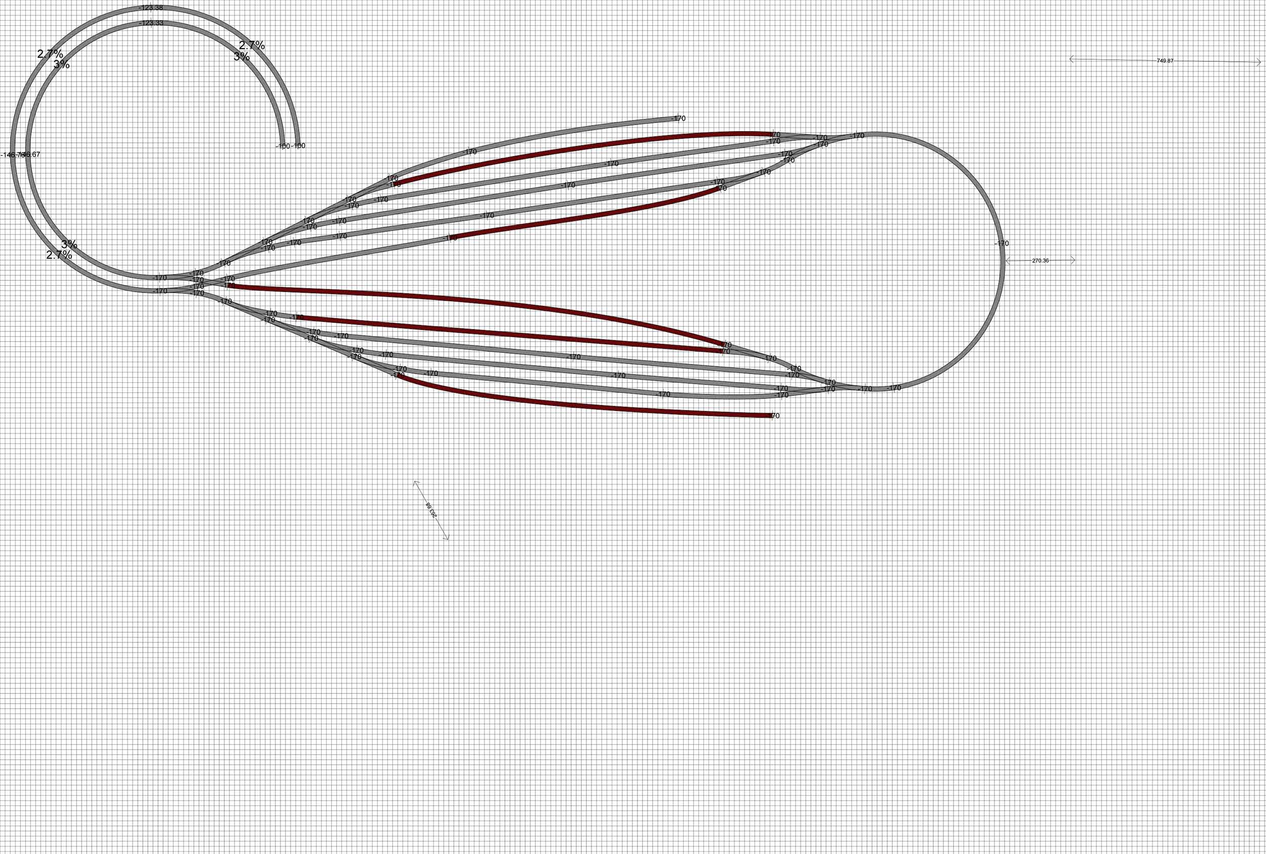

To druhé nádraží je volně inspirováno Liticemi, a zrcadlo vě obráceno. Ta točna na konci by byla umístěna v tunelu, aby bylo kde dlouhé páry otočit. Trať k "Liticím" by šla po zdi jako policová. Skryťák jsem uvažoval ze dvou modulů, další modul tobogán- mohl by mít o závit více než nakresleno. Ty tři koleje za přejezdem "u Hedvy" se lomí, jinak by to asi nešlo.
Pošlu to ve dvou mailech.

Příspěvekod Tobyška » pon 07 lis, 2016 5:59 pm
Že zpráva nejde odeslat, protože obsahuje málo znaků? Obsahuje, protože chci hlavně poslat přílohu!
