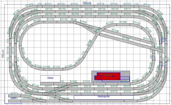

Rebel píše:Diky vsem za pomoc, jiz jsem myslel, ze jste nademnou zlomili hul a nechate vlakno vyhnit.
Trochu mne vydesila Snadyho zkusenost se sklapecim kolejistem.
Vase navrhy prostuduji a zkusim neco vymyslet, pripade jen sproste prekopirovat. Bohuzel mam jak bylo zmineno trochu problemy s vyskou kolejiste. Tak cca 1/4 kolejiste nemuze byt moc vystoupla a od poloviny se da jit max na cca 35 cm
Kdyby jste jeste neco meli tak na mne nezapomente, diky

Chlapi segmentove kolejiste neprichazi v uvahu, na segmenty neni a nebude nikdy misto.
Upresneni velikosti jak jsem psal max 250x150cm vyska cca 30cm.

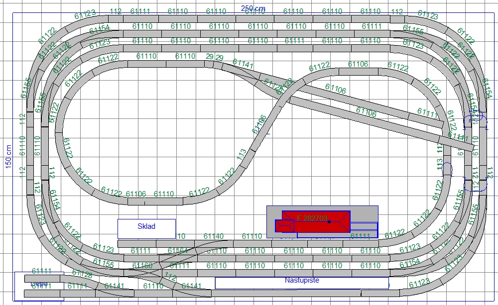

Příspěvekod milan ferdián » pát 09 zář, 2016 6:16 am
Rebel píše:Upresneni velikosti jak jsem psal max 250x150cm vyska cca 30cm.
a co kdyby jsi upravil do své modelové velikosti H0/1:87 dětská kolejiště v TT/1:120 "Zálesí" nebo "Pařezovice".Vše v jedné úrovni.

Re: H0 - Návrh domácího kolejiště 250x150
Příspěvekod milan ferdián » pát 09 zář, 2016 9:14 am
Rebel píše:Určitě mrknu na všechny plánky "Zálesí" i "Pařezovice, zatím mne zaujal model "Chrpov". Nicméně vnitřně bojuji s dvoukolejným okruhem, kvůli dětem aby mohly více jezdit a také se rozmýšlím jestli tu zadní část neschovat a horní koncové nádraží nerozšířit až do konce. Jaká výška bude ve velikosti H0 potřeba pro zakrytí co myslíte ? Odhaduji cca 10 cm.
Dík
především vezmem tedy základ tu dvojkolejku kvůli dětem.Zkus vzadu aspoň ještě vložit jednu kolej,aby zde modly stát tři soupravy.Není třeba zakrývat skryťák,děti to nemají rády.A dle co nám zůstane místa vpředu naroubujeme smysuplnou stanici.Opět jednoduchou,ale s těmi všemi doplňky co máš na první návrhu.A pak se pokusíme vlézt do zbýlého prostoru s tou lokálkou.
Odhad máš správný cca 10 cm + koleje s podložím.
Příspěvekod milan ferdián » pát 09 zář, 2016 9:48 am
je to narychlo spíchnuté :wink: .

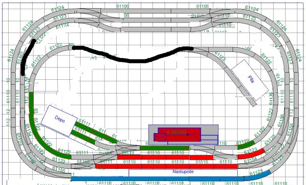

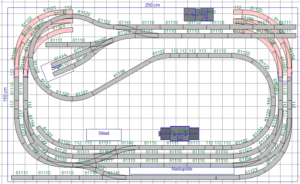

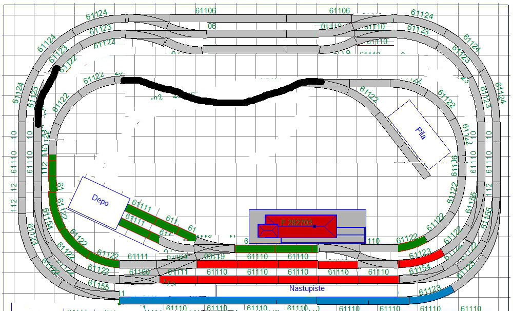

Příspěvekod Rebel » pát 09 zář, 2016 10:35 am
Určitě vzadu jedna kolej na víc to je super.
Večer jsem rozmýšlel a tak narychlo jsem spíchnul toto, co vy na to? Je to v duchu kolejiště "Chrpov" ovál klasika, jedna stanice dole a koncová nahoře. Jeden návrh je se SN a druhý bez SN. Lehce začínám koketovat s tím skryťákem, na kolejišti je potom podstatně více místa na ostatní.
Dík
bez SN
se SN
Příspěvekod Rebel » pát 09 zář, 2016 10:36 am
Ahoj Milane, nevšiml jsem si tvého příspěvku a vložil jiné nápady, dalo by se to případně zkombinovat. :-)

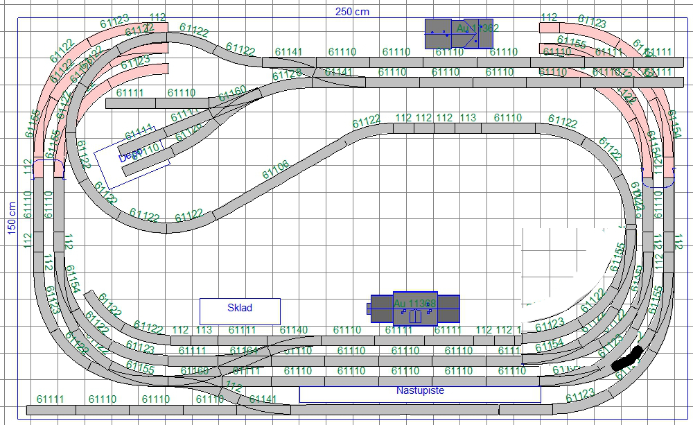

Příspěvekod milan ferdián » pát 09 zář, 2016 10:42 am
Rebel píše:Ahoj Milane, nevšiml jsem si tvého příspěvku a vložil jiné nápady, dalo by se to případně zkombinovat. :-)
samozřejmě.Drobná úprava na pravé straně.
Příspěvekod Rebel » pát 09 zář, 2016 10:48 am
Pravda tu výhybku tam je potřeba přidat. To co jsi vycernil to by jsi zrusil ?
A jaký máš názor obecně na toto řešení ? Je to stále dost přeplácané co, i s tím SN.
